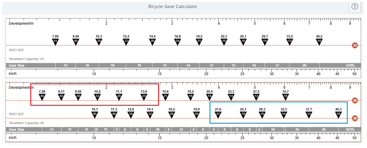

Porównałem jeszcze dla napędu 2x12 korbę katalogową 36/26 x 10-45 z napędem 1x12: 32 x 10-51. Wygląda, że przy 2x12 jest większy zapas na mięciutko 26x45 = 0,58 a dla 32x51 = 0,63 a same biegi są gęściej czyli płynniej stopniowane - duża elastyczność . Więcej się dzieje pod górę (czerwony obszar) i więcej się dzieje po płaskim, np asfalt (niebieski obszar) - w sensie stopniowania/elastyczności, ale i zakresu. No i mamy dwie charakterystyki - co pozwala dopasować się do terenu i zmęczenia, jak pisał Ahaja. Żywotność może i lepsza w 2x12, bo paradoksalnie mimo dodatkowego blatu - przekosy mniejsze niż w 1x12. Przyjemnie to wygląda, mniej przyjemna jest strona finansowa, ale zębatki są wymienialne, a przerzutki trwałe bo to SLX / XT. Może nieoficjalnie coś z Deore można zaadaptować. Ale do rzeczy. Jest korba SLX 36/26 lub XT 36/26 pod 2x12. Czy ktoś wie jak z modyfikacją blatów do nich ? @ahaja Czy Ahaja kupiłeś już SLX 34/24 ? Czy modyfikowałeś ? Modyfikacja SLX na 38 i 28 to jest w ogóle możliwa ? Szukam i nic nie znajduję. Te zębatki muszą być pod łańcuch 12s, a po sklepach zębatki są różne - do 10s, albo 11s i nie będą pasować. Patrząc na wykres 38/28 i 36/26 widać, że biegi w 38/28, bardziej na siebie zachodzą, a w 36/26 środek jest bardziej zróżnicowany, między pierwszym i drugim blatem. Kto tu jeździ na napędzie 2x12 ? -

@ahaja No i super, że jest SLX dwurzędowy blat. Już wiem, dlaczego napędy 2x10 : 36/26 x 11-42 zniknęły z rynku - bo zakres mają identyczny jak 1x12 32 x 10-51 a większym komfortem jest zmiana przełożenia pod obciążeniem na tylnej kasecie. Ja nie jestem zawodnikiem ultramaratonów XC, i patrzę przez inny pryzmat - zabawy, rekreacji i uniwersalności. Jak to ładnie tu zostało ujęte, przez pryzmat "uasfaltowienia" mtb XC. Skoro grawelowiec może założyć opony 2 calowe oraz amortyzator z niskim skokiem i funkcjonować w terenie, to szukam rozwiązania w druga stronę. Wszystko wskazuje, że Złoty Gral to napęd 2x12 : 38/28 x 10-45T. Trzeba wziąć pod uwagę, że w takim rozwiązaniu nie było by wachlowania przodem. Na danej tarczy z przodu dostępna jest w zasadzie cała kaseta z tyłu. To teoretycznie powinno działać jak dawniej napęd 4x4 w samochodzie terenowym - włączasz albo wyłączasz - w zależności czy jedziesz w terenie, czy po asfalcie. Porównałem napędy 1x12: 32x10-51 z 3x9: 44/32/22 x 11-36 i nowatorskim 2x12: 38/28 x 10-45. Prędkości przy kadencji 90 są podane nad trójkątami dla koła 29"-2.25" (57-622). Teoretycznie 2x12 - to piękne rozwiązanie, pokrywa zakres 3x9, a prostota obsługi deklasuje. Asfalt 38T. Teren 28T. Żadnego wachlowania podczas jazdy przednią przerzutką w terenie być nie powinno. -
