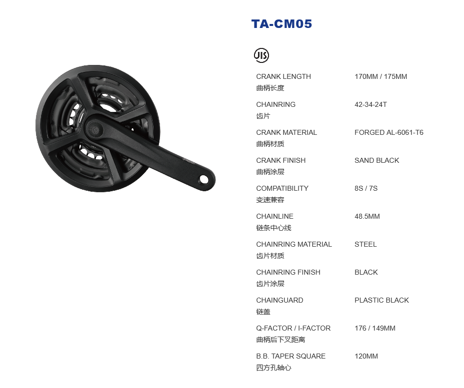

[Napęd] Korba 1x czy podejdzie do Madani Cabrero
Brukiew_Niepospolity odpowiedział Sniko → na temat → Napęd rowerowy
To masz takie zadanie: 1) Zwyczajnie wyciąć kółko z kartonu, rozciąć je, by założyć na korbę między zębatkę zewnętrzną a środkową i zobaczyć, jak wejdzie. To jest 3 minuty roboty. Wariant dla masochistów: 1) sprawdzić linie łańcucha twojej obecnej korby - ta linia wyznacza ci miejsce, gdzie ląduje środkowa zębatka, zakładając oczywiście, że użyto "rekomendowanego suportu" a nie krótszego/dłuższego (bo i takie jaja się zdarzają). Sprawdzić model. Według netu w takich rowerach obecnie montują korbę z 34T środkowym blatem - Prowheel MA-AC49. Ale nie ma jej na stronie producenta i cholera wie, jaka jest linia łańcucha. Może to ta? 2) jak już wiesz, jaka jest linia łańcucha, to porównujesz z Cues, które ma 52mm. 3) Mierzysz teraz ile masz od zębatki do widełek w płaszczyźnie zębatki. Teraz sprawdzasz, o ile widełki oddalają się od osi korby gdy przesuniemy się o 3,5mm w kierunku zewnętrznym (patrząc na kąt, to może być i 7-8mm) Dodajesz to do wyniku. Potrzebujesz koło 14mm (różnica promienia zębatki 34T vs 42T) + 3-4mm na zapas. Koniec. To chyba lepiej wyciąć kółko z kartonu, co? -
