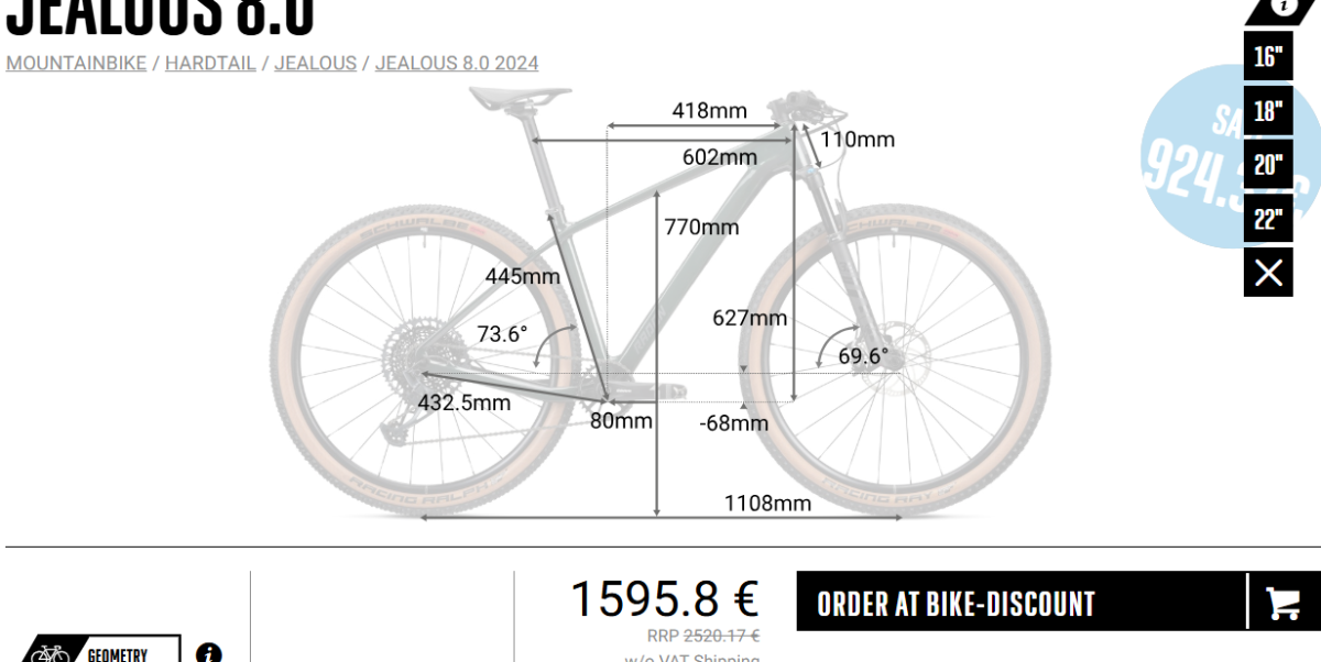

Bo to tylko sklep... Ale wystarczy zajrzeć na stronę producenta i tam są wszystkie wymiary: Mając wszystkie wymiary jesteś w stanie porównać różne rowery, a jak już masz jakiś i nie jesteś "nogą" to bez problemu dobierzesz właściwy. Skąpe dane to podaje np. Kands, Lazaro, Indiana i inne.

LELEK2, wszystko fajnie, tylko jak Ty podchodzisz do zamówienia i Rozmiaru RAMY !? Pytam, gdyż każda firma ma swoją specyfikę - to raz. Dwa, wprawdzie podają dane wymiarowe, ale niektóre są zbyt skąpe. Choćby ten niemiecki sklep. Pytanie tym bardziej zasadne jeśli jest się "na granicy" dwóch wielkości ram - mój przykład. Raz mi wylicza L - innym razem M. Wygląda na to, że mój rozmiar to M/L. Zawsze powstaje pytanie: wziąć rozmiar wyżej czy jednak niżej ? Decyduje pozycja, i jej komfort. Dla zbyt długiej ramy może być trudno zbić pozycję akcesoriami. I odwrotnie. Mniejsza rama pozwoli na większe pole manewru i większy komfort.
