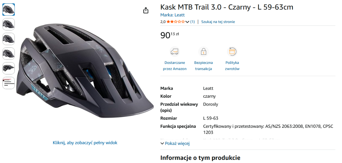

  2. Okazja z gatunku - wyślą czy anulują (piszą o dostawie w czerwcu, ale to Amazon). Tylko ten kolor, tylko ten rozmiar ( L - @RabbitHood) w tej cenie. https://www.amazon.pl/dp/B08MPPTPYC?ref=ppx_yo2ov_dt_b_fed_asin_title
