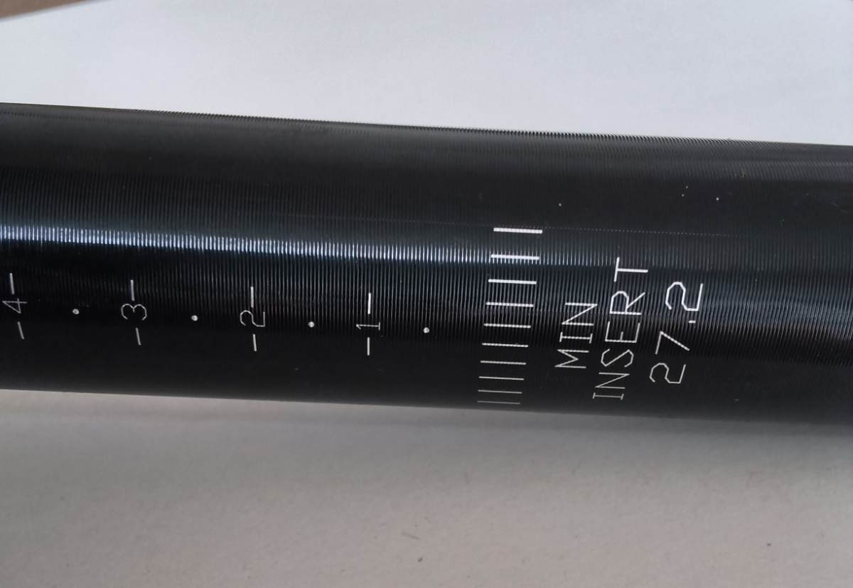

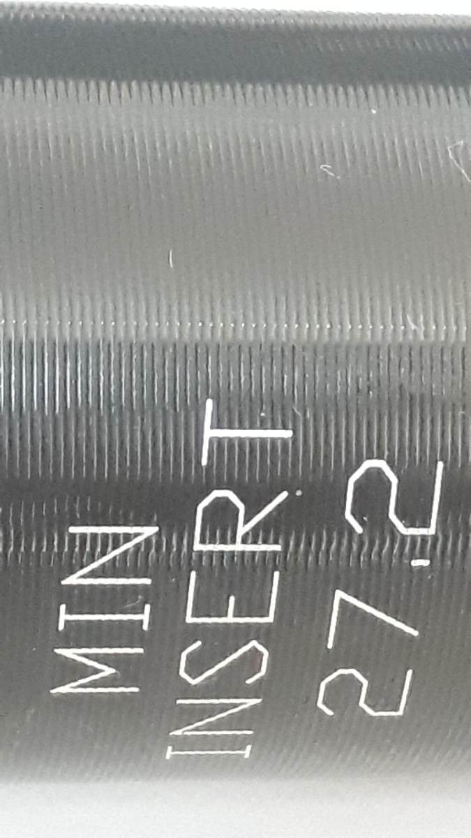

Jedyna sztyca która nigdy mi nie zjeżdżała w dół to taka która jest toczona z wyraźnym zarysem obróbki mechanicznej. Jakbyś nagle przejechał paznokciem z góry na dół sztycy, to byś sobie ten paznokieć lekko spiłował. Taka sztyca bardzo fajnie się klinuje w rurze podsiodlowej i nie wymaga dużej siły przy zaciskaniu zaciskiem.

Stary, miałem kiedys kłopot ze mi sztyca lekko wpadała. W ramę karbonową scotta, wartą sporo monet. Dałem Effetto Mariposa Carbogrip, nowy zacisk i rower lata do dzis. Po to są pasty, uszczelniacze i zaciski, żeby sztyce nimi zamocować na sztywno Moim zdaniem ten temat stał się jakąś aberracją, przepraszam niektórych kolegów, ale doktoryzowanie się nad tym do przesady ma tu miejce. Plus dla mnie jest jednak kierunek problemu - ze jedna sztyca wpada a druga nie wpada - w kierunku sztycy i/lub zacisku a nie ramy. Jakbyś miał wiadro w ramie to by każda sztyca 27.2 leciała. Skoro tak nie jest to jeździć i ciesz miche z jazdy.

To co waszym zdaniem zostawić to tak jak jest? Jeździć i obserwować? Czy coś kombinować jeszcze? Bo szczerze jak coraz bardziej zagłębiam się w to, to coraz bardziej odechciewa mi się już jeździć;( a segmenty na stravie czekają;)
Nic nie wskazuje, że z ramą jest coś nie tak. Pomiar na górze może być kawałki milimetra większy, masz frezowanie, które się rozszerza, 0.2 mm to naprawdę mało. Jeśli sztyca nie wpada, nie pracuje na boki to nie ma co się wkręcać, po to są pasty, po to są nowe zaciski, żeby jeździć a nie szukać dziury w całym.

To ile taka rama może być warta? Nie mogę jej nigdzie znaleźć dla czystej ciekawości
Nie na darmo era karbonowych Krossów XC skończyła się wraz z emeryturą Mai Włoszczowskiej 😂.

No jak dam pastę to sztyca bez zacisku się nie rusza i nic nie wpada

Działa? Działa. Zostaw temat, bo lepsze wrogiem dobrego. Nic z tym nie zrobisz, zwłaszcza że rower jest po gwarancji. Jedyne co mnie zaskoczyło, że Level 12 tak jak pisałem to nie jest tani rower, a tu taki klops. Z drugiej strony, chyba ta sama rama jest w modelu za 4400 zł, co daje już nieco do myślenia. Ja miałem kiedyś MTB, do którego sztyca wpadała jak w wiadro. Zero jakiegokolwiek oporu, a bez zacisku sztyca ruszała się w każdą stronę. Ze mną miał trudne życie, sprzedałem go i nadal jeździ, mimo że ma już chyba z 11 lat. Dla kontrastu, wiele lat temu widziałem osobiście rower chyba dość dużego producenta, w którym rama była tak ciasna, że sztycę trzeba było wpychać na siłę. -
