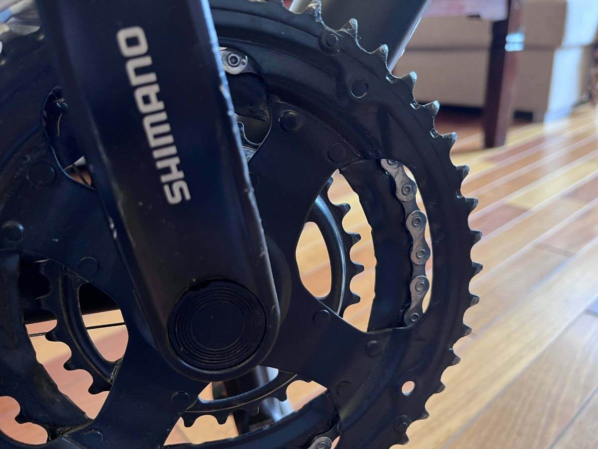

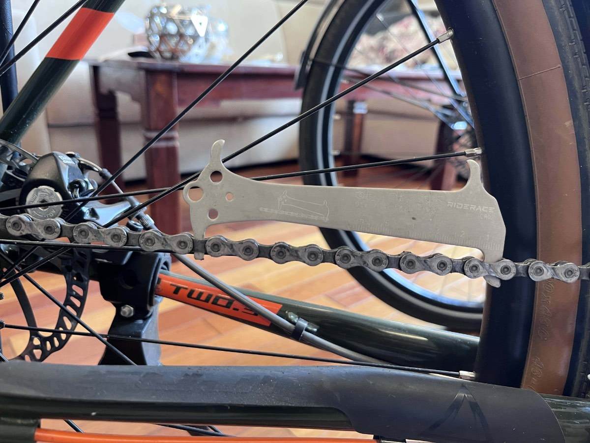

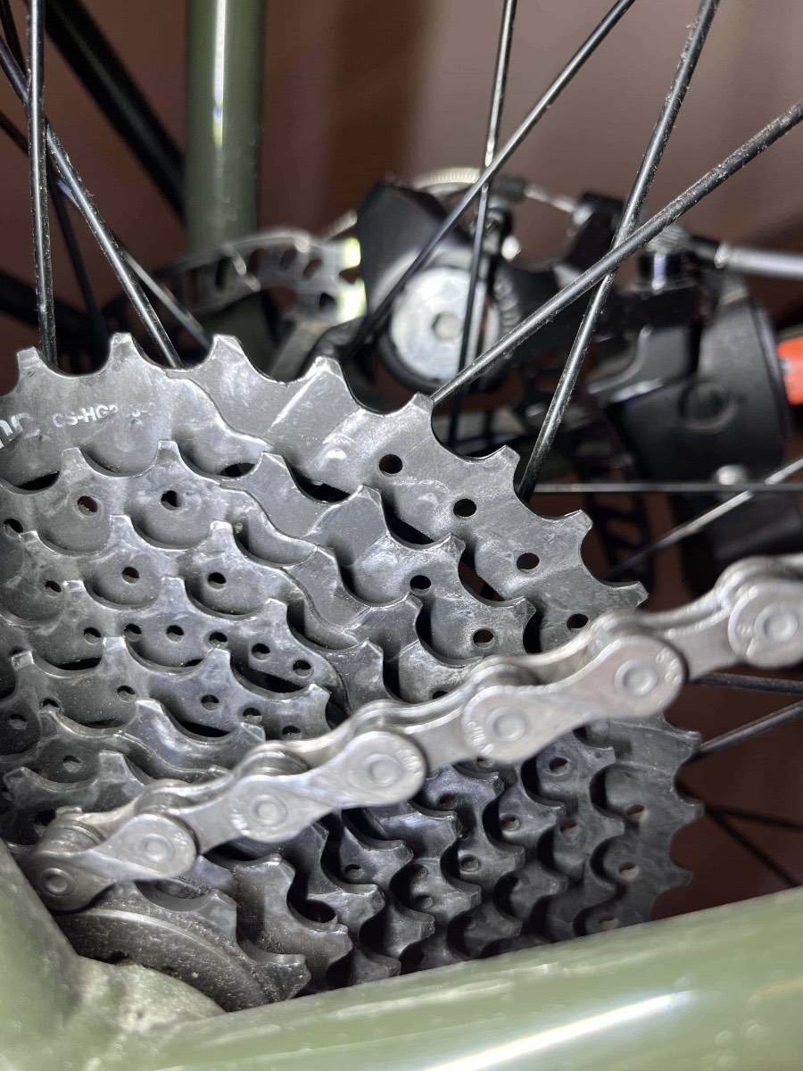

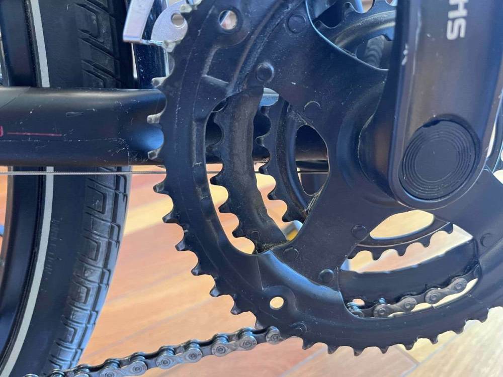

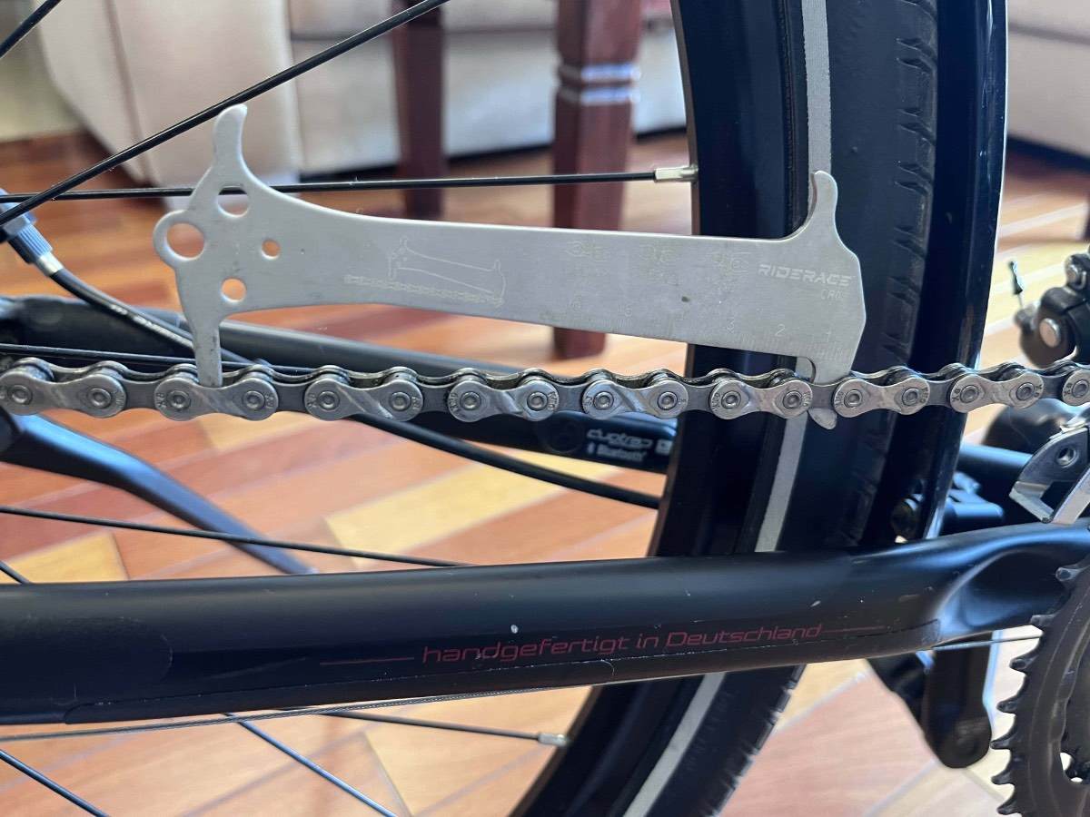

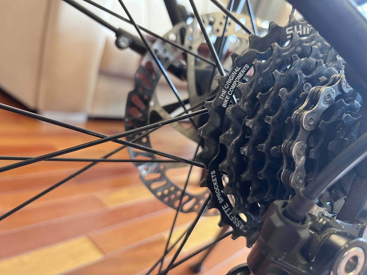

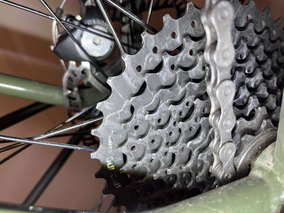

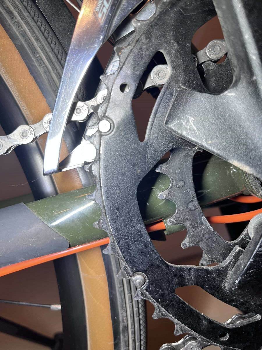

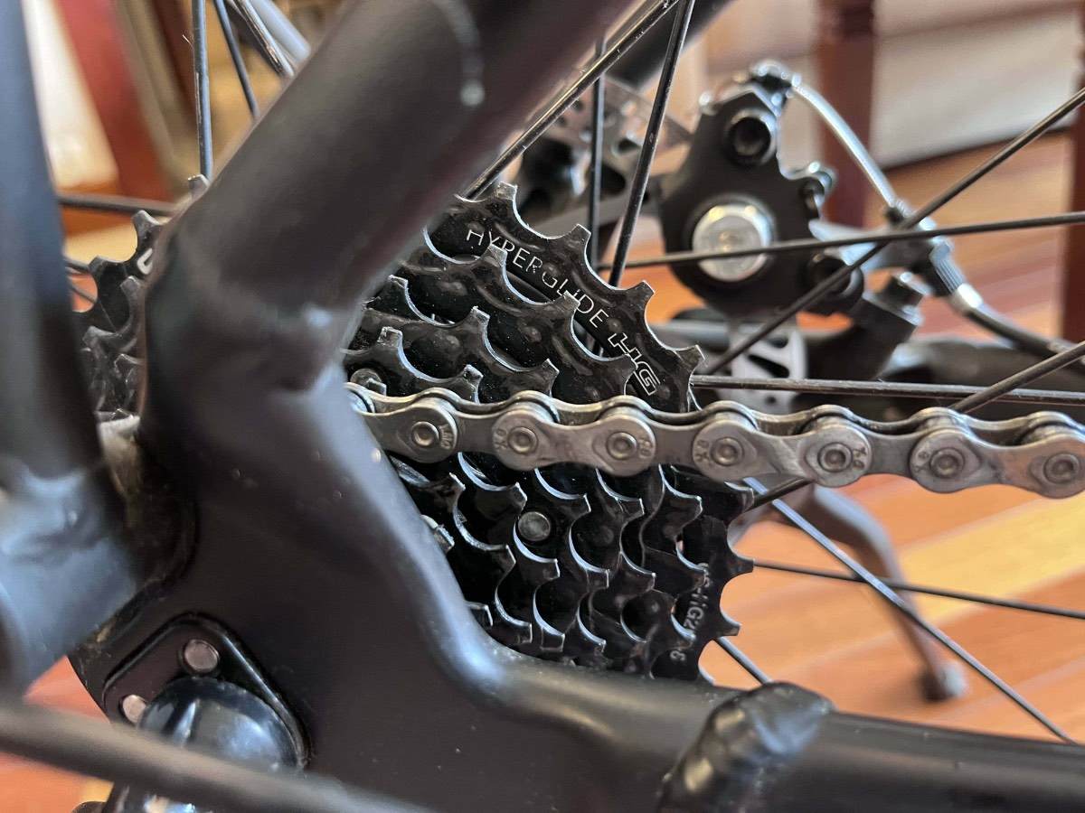

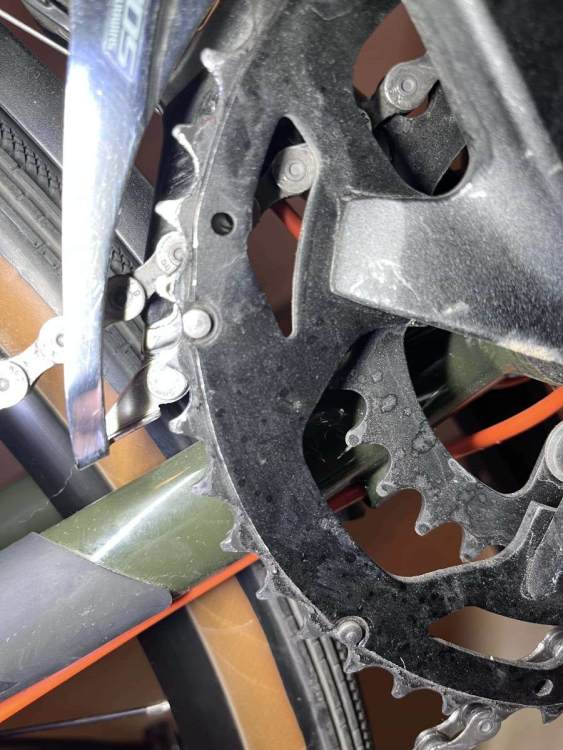

W pierwszym przypadku kaseta i łańcuch do "wymiany". Korba ogarnie nowy zestaw. Patrząc na napęd, nie widziałbym potrzeby wymiany tylko zajechałbym do końca. Ten przymiar do łańcucha "nie wiadomo" co pokazuje - można go traktować orientacyjnie 50/50. W tym aspekcie zdecydowanie https://allegro.pl/oferta/miernik-zuzycia-lancucha-park-tool-cc-4-2-dla-lancuchow-5-13-rzedow-box-16698258343 Park Tool CC 4.2 W drugim przypadku jest szansa akceptacji nowego łańcucha, jednak z mojej strony również zostawiłbym go na "dojechanie".
RowerowyMaciej obserwuje zawartość → [zębatki] oceniamy stan zużycia
Hej, proszę o ocenę - napęd 1: szacowany przebieg 1300-1500 km rocznie, 6 lat. Dziękuję Napęd 2: szacowany przebieg 1300-1500 km rocznie, 3 lata. Pozdrower!
