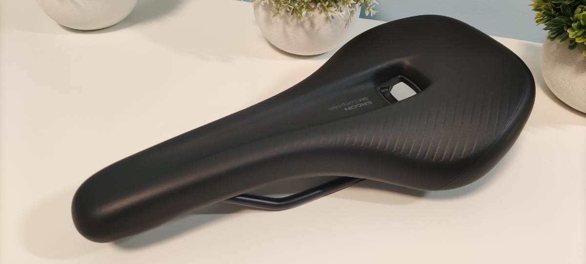

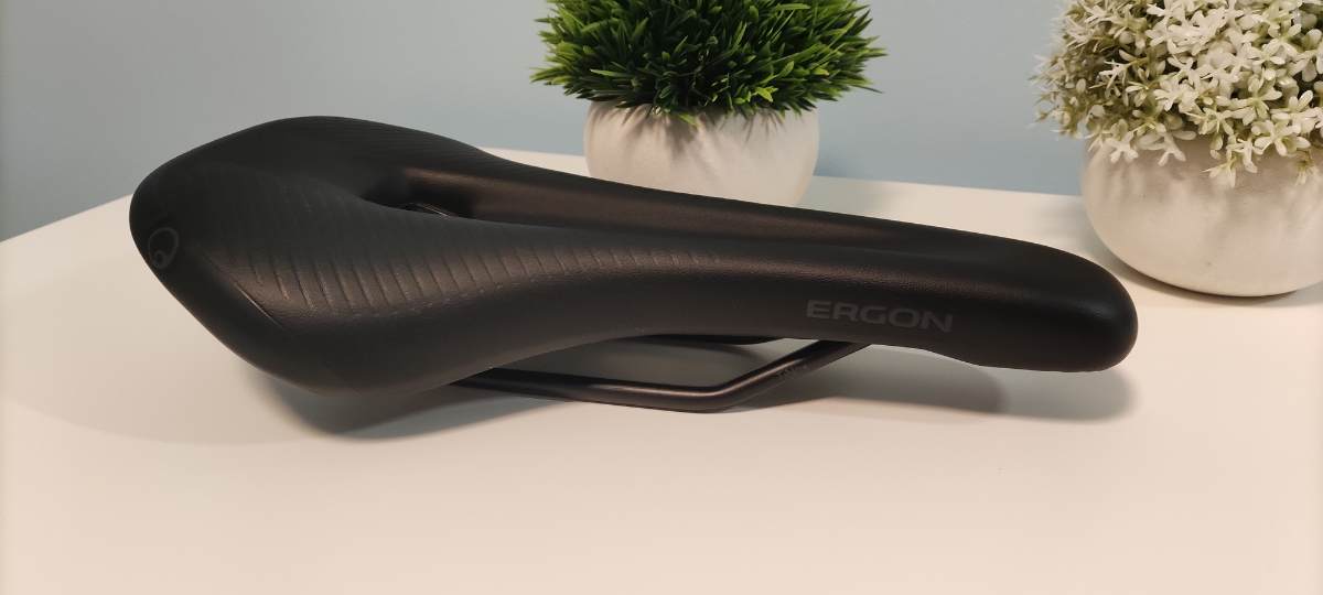

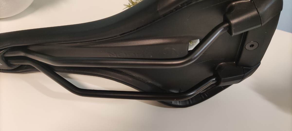

Imar obserwuje zawartość → [siodełko] Ergon SM Comp Men
Sprzedam siodełko ERGON. Model SM Comp Men. Wersja comp charakteryzuję się największą ilością wypełnienia, co gwarantuję komfort. Rozmiar S/M. Szerokość 144mm. Rozstaw guzów kulszowych 9-12cm. Waga 270g. W zestawię adapter do montażu akcesoriów. Możliwa wysyłka. Więcej zdjęć: https://www.olx.pl/d/oferta/siodelko-ergon-sm-comp-men-CID767-ID17kRew.html?bs=olx_pro_listing
