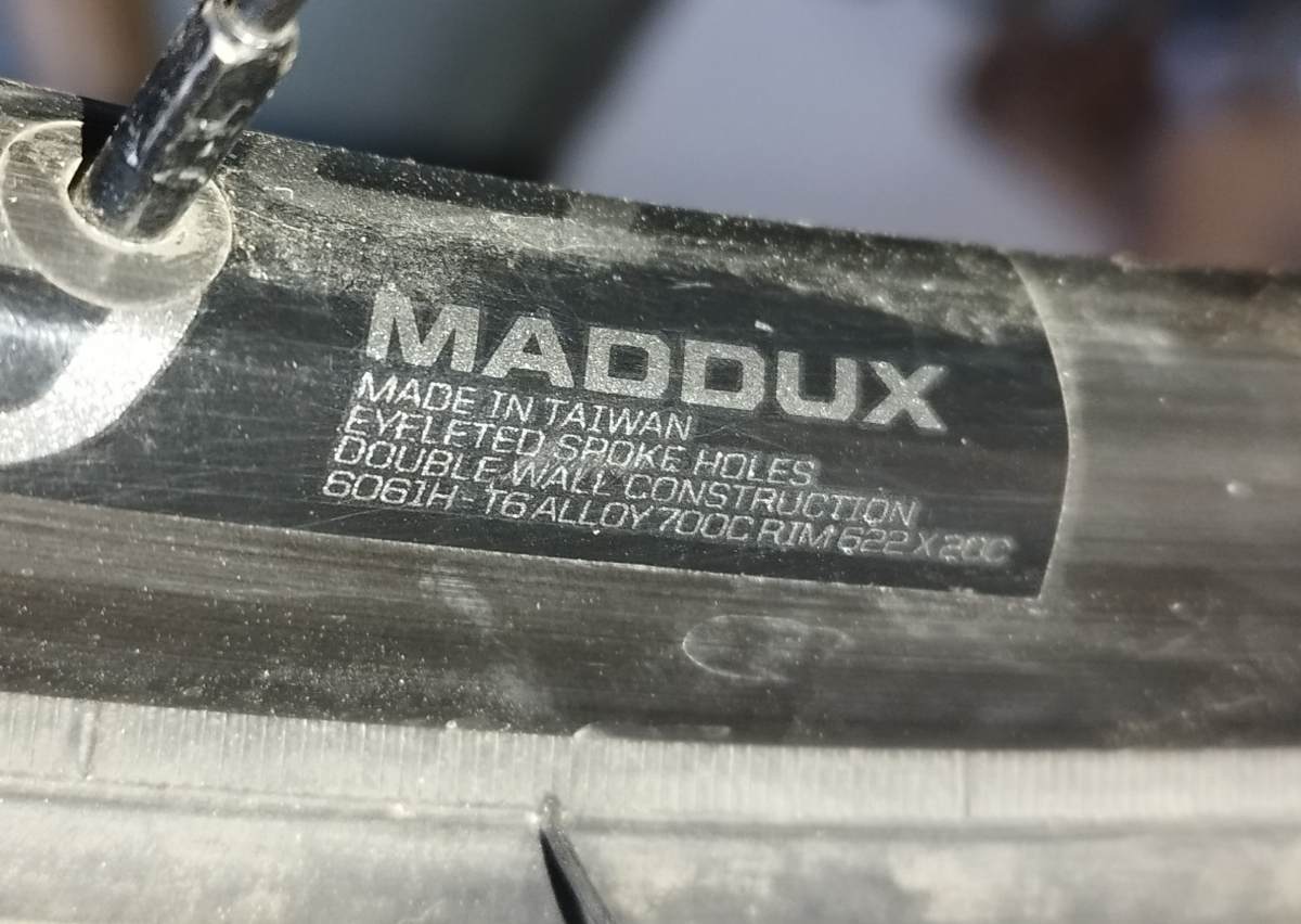

[Koła] Czy te koła będą pasować do mojego roweru?
Przecietny odpowiedział Carlos7 → na temat → Koła rowerowe
Napiszę żebyś nie był zawiedziony, ja właśnie te koła wymieniłem na te do ktorych dałem link, tamte uważam,że są produktem jednorazowym, szybko sie scentrowały po pierwszych korektach a przy próbie ponownego centrowania nyple okazały się być pordzewiałe i nie do ruszenia, albo bardzo miękkie, i nie to,że centrowałem je chińskim kluczem, do tego wiotka obręcz, wytrzymały 2 tys i poszły na złom. -
Carlos7 odpowiedział Carlos7 → na temat → Koła rowerowe
Czy znajdę jakąś alternatywę dla tego Stars Circle? Widzę że ma dość kiepska ocenę. Czy do 300 zł to będzie najlepsza opcja? -
chester_jds odpowiedział Carlos7 → na temat → Koła rowerowe
Tak, to koło będzie pasowało. -
Mam możliwość żeby ktoś mi kupił to koło w stanach i wysłał, i bym miał akurat do kompletu, ale nie wiem czy to jest warte zachodu. Przecietny, myślałem nad tymi Shimano ale one są typowo pod MTB, a ja bym wolał jednak zostać przy tych węższych kołach. A czy to koło będzie pasowało? https://bjsport.pl/pl/p/KOLO-ROWEROWE-TYL-STARS-CIRCLE-2829-622x20-NOVATEC-NT-D762-CZARNE-TARCZA/8946 -
Ależ tam z boku stoi napisane: Shipping: Does not ship to Poland Poza tym, owszem - to jest koło na szybkozamykacz, z osią 10x135 mm A jeszcze opis mówi: FOR 700C (622X20C) TIRES, tak samo napis na obręczy (USE ONLY ETRTO 622x20C). zamierzasz wsadzać tam opony o szerokości dwóch centymetrów? - Dzisiaj
Podbijam temat, znalazłem niby takie samo koło jak moje, ale nie mam pewności czy będzie pasować. Czy to jest też 9 x 135? https://www.ebay.com/itm/236252442292 -
