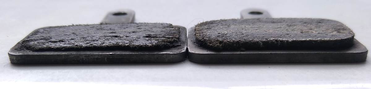

Kwazor Napisano 4 Maja 2023 Napisano 4 Maja 2023 5 LAT eksploatacji( 12 tys km lub wiecej ) : Przód SM RT54 180mm +B01S Tył SM RT53 160mm +bB01S. Przód Modulacja 4/5 . Mokro :wycie ale nie darcie ryja Wjazd w wodę z plama oleju : nie wywabisz nawet acetonem wycie i skrzeczenie przy 5km/h lub mniej ( zmiana na koleje 01S ) Tył : Modulacja 4/5 do momentu zamulenia klocka przez tarcze ( nie oczyszcza się z pyłu ) pomagało polanie wodą i wracało do stanu pierwotnego na chwile ( kilka hamowań) Skrzeczenie przy prędkości 5km/h lub mniej. ( do tego olej sie wdarł w klocka zewnetrznego poźniej to zwalniacz a nie hebel) Meczyłem się z tym przez 5 lat ( tylko wymiana tarczy by pomogła ) ale że przód to głowny to jakoś żyłem. Nie polecam tarcz RT53 ( brak oczyszczania klocka) Zmiana tarcz na używane RT30 180 i 160mm w 2023 ( testowo bo 15zł mnie kosztowały ) Przód B05S : Modulacja 3.5/5 czuć i widać inny skład klocka ( opiły metalowe a nie miedziane jak w 01 ) Trudniej postawić go na przednim kole ( deptanie mocniejsze klamki) O ile trwalsze będą to nie wiem ( czas pokaże ) Skrzek gdy mokre ( 01 tez daja znać ) Tyl to używki z przodu czyli B01S Modulacja 4/5 Brak zamulenia klocka po kilku heblowaniach ( już zrobiłem 80km i dalej słychać miłe szorowanie ) Skrzek przy mokrych.

Kwazor Napisano 5 Maja 2023 Napisano 5 Maja 2023 12 godzin temu, Q_u napisał: 5 LAT eksploatacji( 12 tys km lub wiecej ) : Przód SM RT54 180mm +B01S Tył SM RT53 160mm +bB01S. Jak??? Ja przy turystycznej jeździe i to tylko na suchym na rt81 i B01s robię nie więcej niż 5000 km (2 lata). Chyba, że kolega tylko po płaskim jeździ to jeszcze mogę nieco pojąć (ale niebardzo, bo 2,5x dłużej żyjące klocki nieco mnie dziwią) Prosze zdjecie tylnych ( 1 słabo zdarty bo olej sie wdarł ) A przód po zrobieniu 7 tys poszedł na tył i połowa klocków.
Q_u Napisano 5 Maja 2023 Napisano 5 Maja 2023 @pecio Tak przypomnę, gdybyś niezauważył piszę o B01S, nie o innych. Ale to chyba typowe na tym forum, że rozmowa o jednym a wtrąca się coś innego (tutaj klocki za 25 zł kontra takie za 70-75 zł). Co do panicznego deptania Zapraszam na przewyższenia u mnie, chętnie zobaczę jak nie deptasz tylko lecisz na krechę. 11 godzin temu, Kwazor napisał: Jeżdzisz po płaskim chyba, że wyciskasz na B01S taki dystans, inaczej sobie tego nie mogę wytłumaczyć. Moje po 5k km mają pewnie z 1,5-2 mm.
