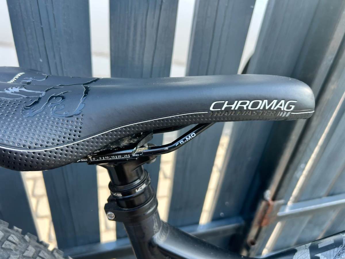

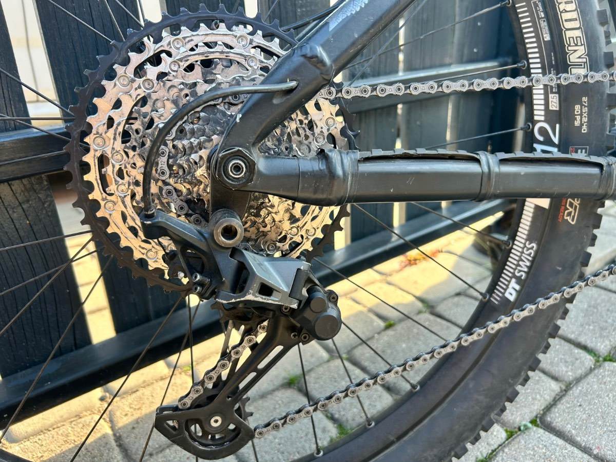

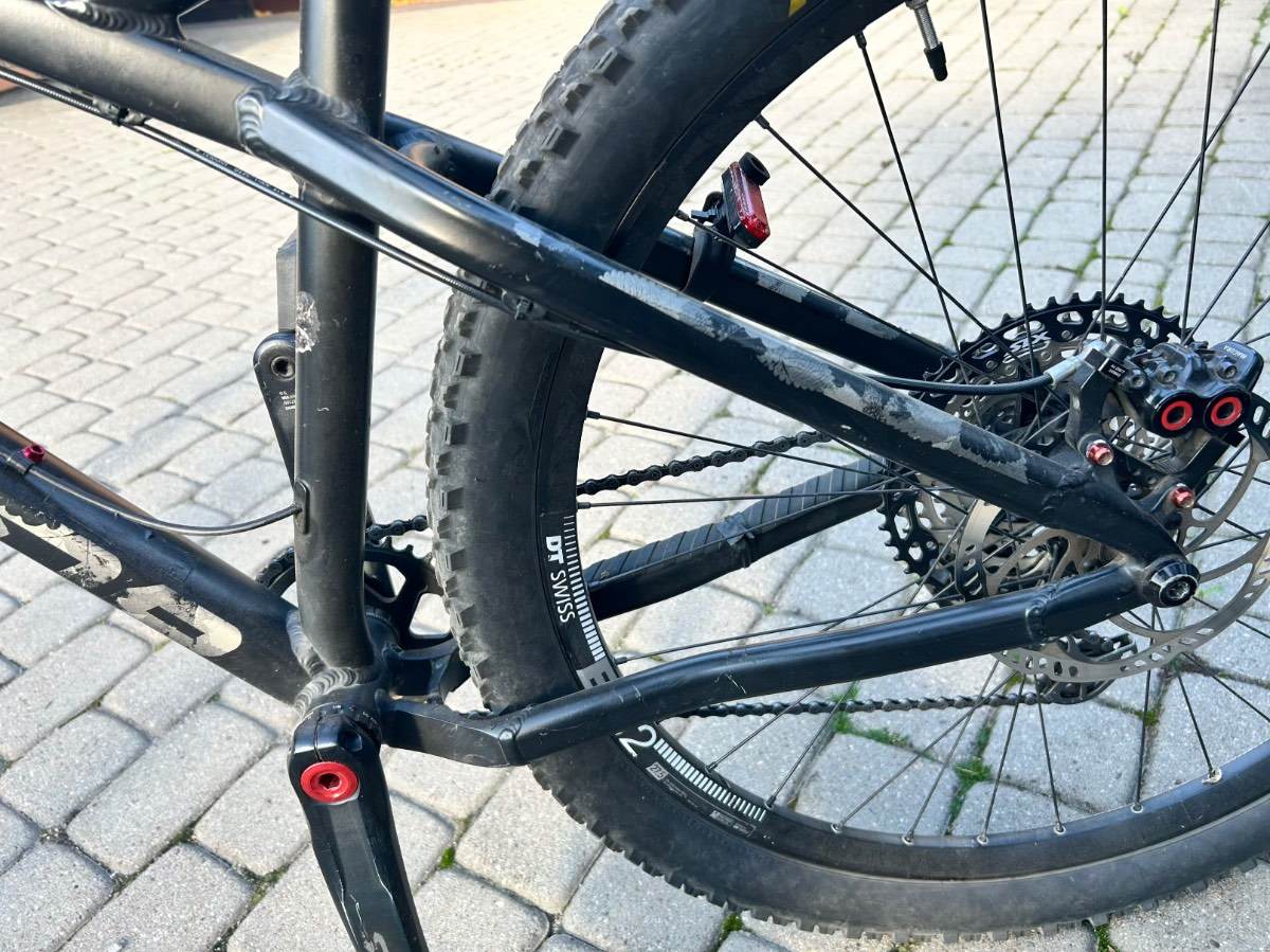

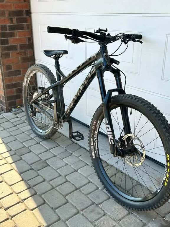

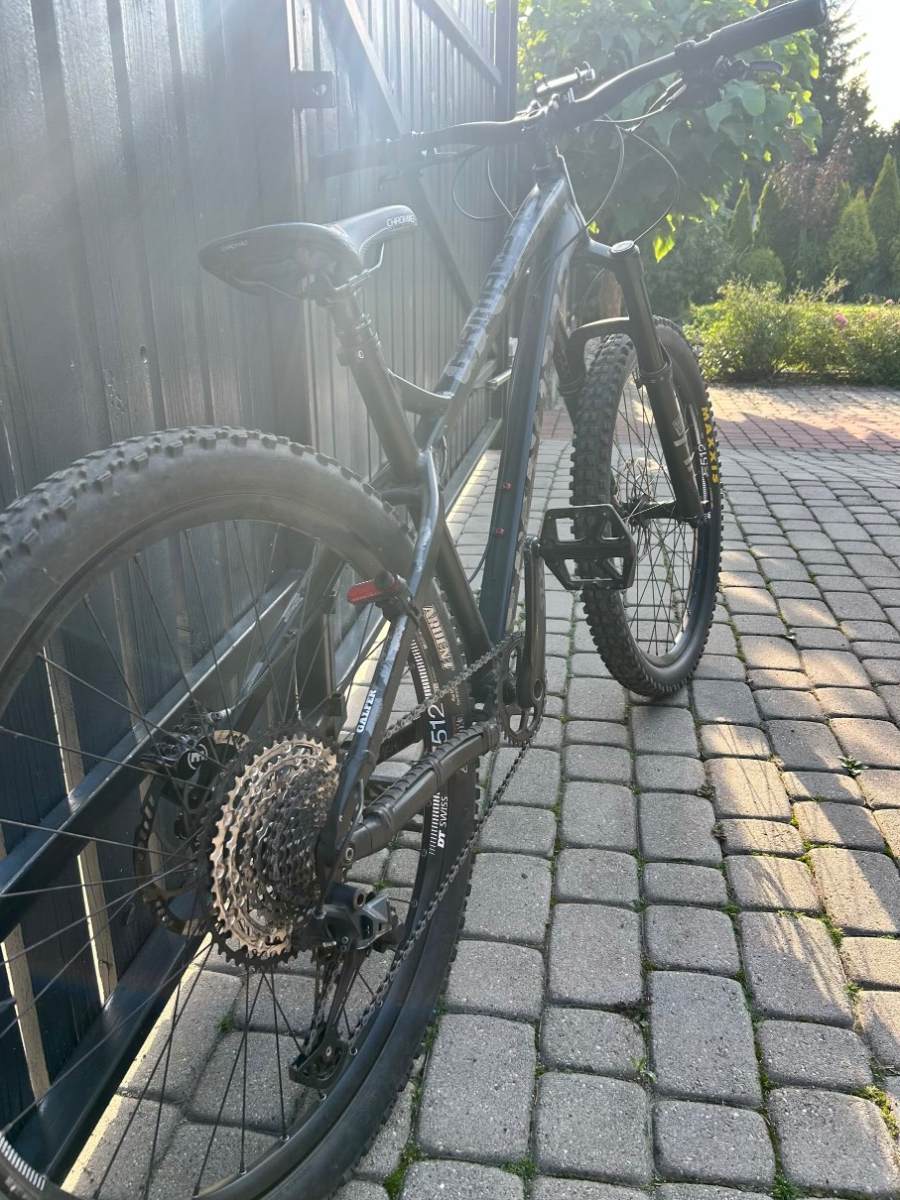

3399pln Sprzedaje moje oczko w głowie, składany przeze mnie Dartmoor primal enduro 27.5. Rower jest w świetnym stanie, bardzo o niego dbałem. Jeździł jedynie po mieście, raz na pół roku trafił sie las. Czuję do niego wielki sentyment ale nie mam czasu i zajawki jeździć. Brak pęknięć wgniotek lub niefabrycznych spawów. Koła są do centrowania. Napęd wymieniałem, przyjechał niecałe 400km. Amortyzator regularnie serwisowany. Brak luzów i niepokojących odgłosów. Dorzucam mocowanie na telefon. W mostku jest gotowa obudowa na multitool od oneup components, wystarczy dokupić narzędzie. dorzucam uchwyt na telefon, pokrowiec na siodełko i tylnie światło. Rama M 45,5cm Amortyzator pike select + ( na prawej ladze delikatny ubytek, nie szarpie uszczelek, został spolerowany papierem wodnym) Hamulce klamki Shimano slx 7100 i zaciski magura mt5 jednym palcem blokuje koło Tarcze magura przód 203 tył 180 Kierownica race face Mostek truvativ hussefelt karbonowe podkładki Siodełko chromag trailmaster Sztyca regulowana kind shock Ragei skok 170mm Koła - obręcze dt Swiss 512 Szprychy dt Swiss Nyple mosiężne dt Swiss Piasty tył Dartmoor reel expert ( bardzo głośna) Przód Dartmoor reel boost Opony przód Maxxis minion dhf 27.5x2.50 Tył maxxis ardent 27.5x2.40 Korba slx m7100 Pedaly crankbrothers stamp 1 Łańcuch kmc x12 Kaseta slx m7100 12s 10-51 Przerzutka slx m7100 Linki pancerze jagwire sport Manetka biegów xt m8100 Łożyska sterów token suport Shimano bb mt 500
