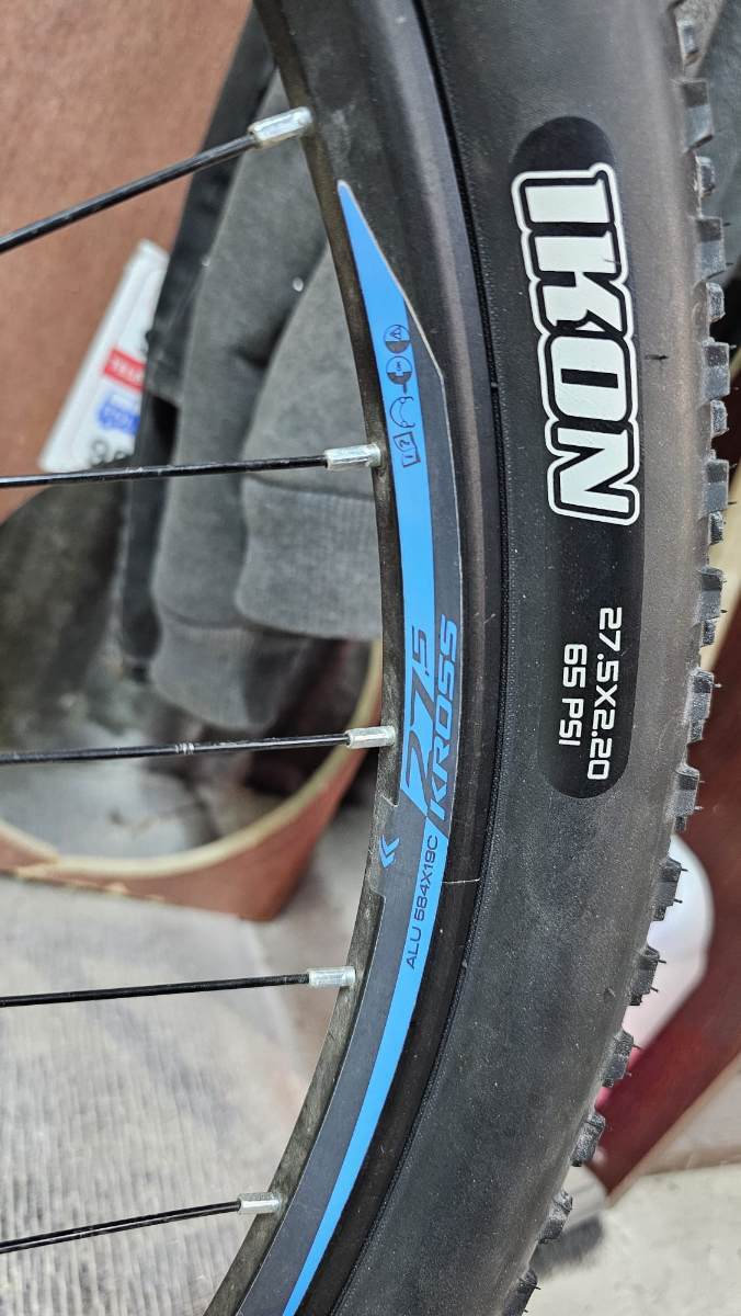

Witam, chciał bym się dowiedzieć posiadam takie koło i oponę jak na zdjęciu. Chce zmienić koło a zostawić oponę jest prawie nowa próbowałem je centrować ale nie wiele to pomogło czy koło z linku poniżej będzie się nadawać do tej opony. Obręcz koła które jest teraz rozmiar (584x19C)   a to podane w linku ma wymiar rozmiar  (584x25C).
Koło tylne jest dokładnie z taką samą obręczą jak na zdjęciu i oponą.

Będzie pasować, jeśli Twoje koło ma piastę na szybkozamykacz (QR) o długości osi 100 mm oraz tarczę hamulcową przykręcaną na 6 śrub kluczem T25. Obręcz z ogłoszenia jest o 6 mm szersza od Twojej, jeśli Ci to nie przeszkadza, bo tej oponie z pewnoąścią nie powinno.
Anyway, jeżeli koło porządnie nie oberwało, to powinno dać się nacentrować.
Próbowałeś sam czy w serwisie? Jak sam to zanieś do jakiegoś lokalnego kołodzieja, jak on nie da rady to dopiero wtedy kup nowe koło
