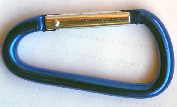

10 godzin temu, Dokumosa napisał:
Używałem tego kiedyś do mycia silników. Sprawdzał ktoś jak reaguje z anodowanym alu? Spotkałem kilka środków, które są generalnie bezpieczne dla wszystkiego z wyjątkiem właśnie anodowanego alu (przebarwienia się robią, szczególnie widoczne na czarnym).
Zawiera do 2% wodorotlenku sodu https://www.autopartner.pl/userfiles/downloads/karty/K2-MELLE/AKRA_(PL)_CLP_II.pdf
Natomiast jest też preparat do mycia silników aluminiowych https://www.draken.com.pl/volvo/chemia-techniczna/6102-profesjonalny-plyn-do-mycia-silnika-i-elementow-aluminiowych-amtra.html
W jego składzie nie ma NaoH https://produkt.amtra.pl/ktm/20-A57-msds.pdf
Natomiast znalazłem w domu taki ozdobny karabińczyk z alu anodyzowanego, więc postanowiłem poświęcić go dla Kolegów :)  psiknałem K2 Akra, zostawiłem na 10 minut i spłukałem. Żadnych plam ie stwierdziłem obraz.png.7a7d2de6681c8a27a7b78f76d947c669.png
