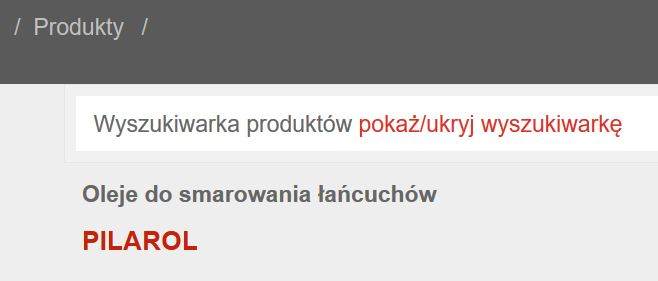

Czyli olej do pił łańcuchowych rozcieńczony rozcieńczalnikiem do lakierów lub płynem o angielskiej nazwie "mineral spirits" (co może oznaczać zarówno benzynę lakowa jak i spirytus mineralny). Taka mieszanina łatwiej wnika w zakamarki łańcucha, potem rozpuszczalnik wyparuje i zostanie sam olej. Olej do pił np. Pilarol zawiera dodatki antykorozyjne oraz ułatwiające przyczepność do metalu.
