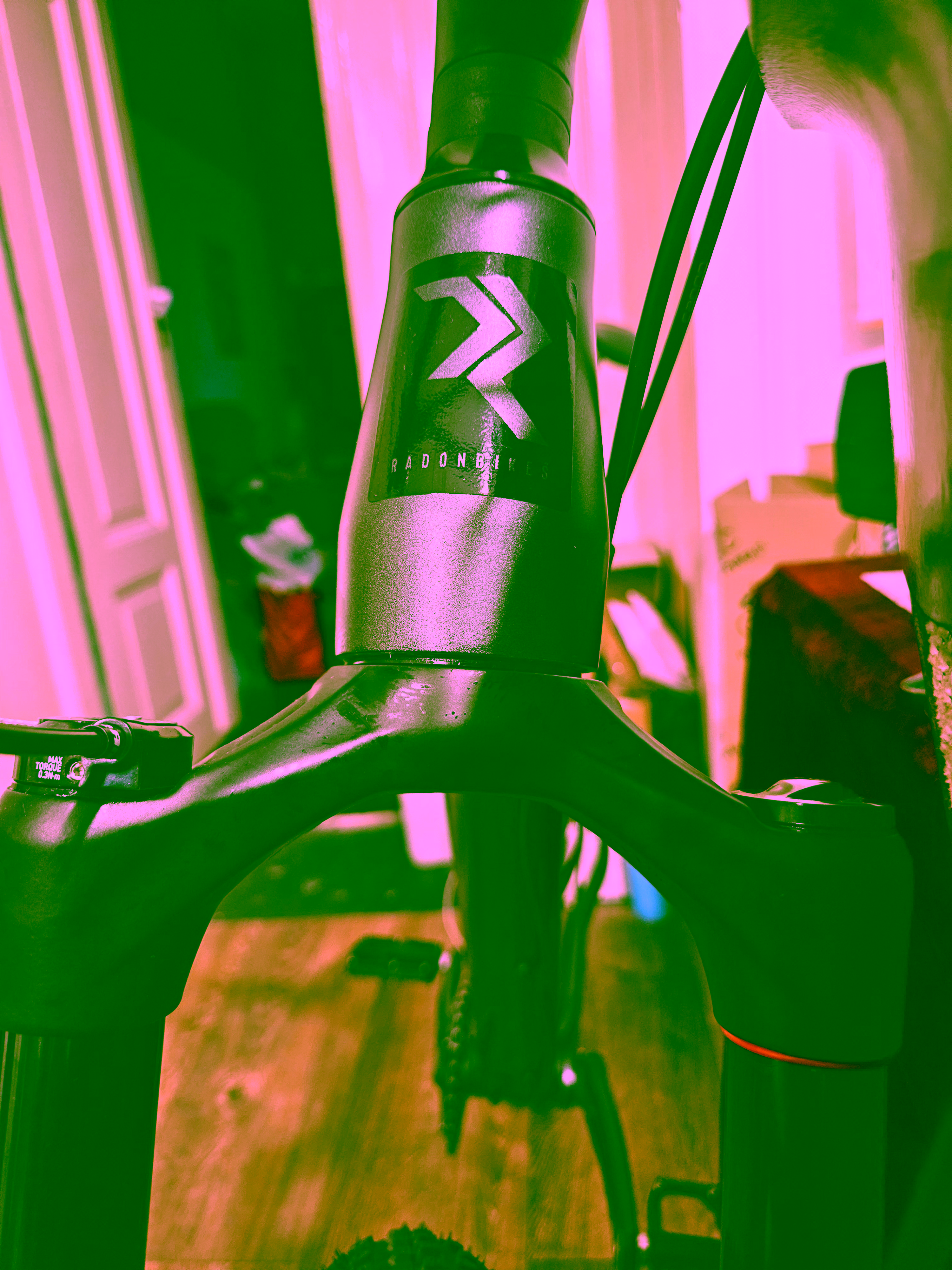

Nubian Napisano 13 Czerwca Napisano 13 Czerwca (edytowane) Cześć wszystkim. Kupiłem rower Radon JEALOUS AL 8.0. Generalnie rower po przyjeździe do Polski był jeszcze w serwisie, niby wszystko gra. Oczywiście zachciało mi się kombinować z wysokością kierownicy i po ponownym złożeniu wszystkiego (sterow itp), zaintrygowała mnie szczelina pomiędzy widelcem, a ramą. Próbowałem kombinować, ale mam wrażenie jakby sama dolna bieżnia sterów miała lekka lukę i nie dociska do końca. Próbować to naprawić czy olać sprawę? Generalnie cały otwór tak z przodu wynosi z 3mm, natomiast od strony ramy 2mm. (Z przodu wejdzie zapałka z lekkim luzem, z tylu juz trzeba wciskać lekko). Pozdrawiam Edytowane 13 Czerwca przez Nubian Cytuj

raven82 Napisano 13 Czerwca Napisano 13 Czerwca zależy od producenta, po prostu wcześniej nie zwróciłeś uwagi, na oficjalnych zdjęciach na stronie też jest taka szpara tu wygląda, że to zależy od wysokości bieżni sterów Cytuj
pecio Napisano 13 Czerwca Napisano 13 Czerwca Może to złudzenie ale wydaje mi się , że bieżnia nie jest do końca "dobita" do widła. 1 Cytuj
Nubian Napisano 13 Czerwca Autor Napisano 13 Czerwca (edytowane) Na zdjęciu widać, że ta bieżnia jakby nie do końca dochodzi do końca czyli do korony widelca. Pytanie czy ona faktycznie ma się liclować z tą korona? A jak niekoniecznie to czy taka odległość w ogóle może być. Bo jakby do końca doszła to na pewno trochę i ta cala szczelina miedzy korona, a ramą by się zmniejszyła. Teoretycznie można spróbować ja nabić do końca, ale nie mam czym 😕 a może ona faktycznie juz do konca siedzi? Tu wlasnie pytanie czy jest tk na tyle wazne zeby sobie zawracać tym glowe. @pecio No właśnie nie dochodzi. Jest tam trochę luzu. Może moje pytania są prozaiczne, ale to mój pierwszy rower od xx lat i trochę jeszcze nie ogarniam do końca budowy tego wszystkiego😅 Edytowane 13 Czerwca przez Nubian Cytuj
Dokumosa Napisano 13 Czerwca Napisano 13 Czerwca Jeśli bieżnia oparta jest na koronie widelca i nadal jest szpara, w dodatku inna z przodu i inna z tyłu to gniazdo jest krzywo i zbyt płytko wyfrezowane. Cytuj
pecio Napisano 13 Czerwca Napisano 13 Czerwca (edytowane) @Nubian jak jesteś z Podhala to nie ma problemu . Mogę podjechać . Mam szpej do nabijania i ewentualnego frezowania główki. Ale pierwsze to bym sprawdził poprawność i równomierność nabicia bieżni. Potem można sprawdzić gniazda w główce . Pytanie też czy łożyska są poprawnie dobrane , kąty i inne specyficzne dla danego modelu roweru parametry. Jest wiele zmiennych w wydawałoby się tak prostej czynności. Teoretycznie nowy rower więc zakładam ,że łożyska są poprawne. 😁 Edytowane 13 Czerwca przez pecio Cytuj

Dokumosa Napisano 14 Czerwca Napisano 14 Czerwca Nie ma sensu uszczelniać na siłę. Woda bedzie dostawać się górą i zostawać w dolnym łożysku. Smarować i zaglądać raz na sezon. Niemniej jesli masz krzywo wytresowane gniazdo dolnego łożyska to lepiej to zrobić jak najszybciej żeby łożysko nie zaczęło pracować wewnatrz gniazda robiąc z niego elipsoidę. 1 Cytuj
pecio Napisano 14 Czerwca Napisano 14 Czerwca (edytowane) 2 godziny temu, Nubian napisał: Postaram się może znaleźć jakąś rurę i trochę "chałupniczo" spróbować to dobić. Jeżeli już jesteśmy przy rękodziele artystycznym 😁 to do tego typu naparzanka po bieżni polecam kawałek rury pcv kanalizacyjnej fi 50 (idealnie pasuje i nie robi żadnej szkody ) oraz drewnianą lub gumową puckę ( w ostateczności młotek i przez drewienko lub na płasko 😁 ) Jak to nic nie da , będzie tak jak pisze @Dokumosa , "wujowo" 😉 wyfrezowane gniazdo . A to już jest bardzo źle bo masz inne kąty na górze i na dole . Sterówka będzie zmuszać łożysko do naprostowania a za tym idzie wyrobienie feralnego gniazda w główce. Najlepiej byłoby to wszystko rozebrać i zrobić doktorata z suwmiarką w rączce. Edytowane 14 Czerwca przez pecio Cytuj
Nubian Napisano 14 Czerwca Autor Napisano 14 Czerwca Spod wygląda tak: Pomimo, że bieznia faktycznie moglaby dalej dojść do końca to generalnie jest równo. Po prawej i po lewej ta sama odległość. I tak jak nałożę na to główke ramy to odległość tej całej szczeliny tez jest równa. Problem pojawia się jak chce założyć tą górna część sterów na rurę sterowa. Jak to prostuje, żeby wszystko weszło to automatycznie wypycha mi główke ramy do góry co tworzy większą szczelinę z przodu. Całość dobrze widać na filmiku: https://youtube.com/shorts/4jt0JJip7DQ Cytuj
pecio Napisano 15 Czerwca Napisano 15 Czerwca (edytowane) Wsadź samo łożysko dolne do gniazda i zobacz jak siedzi względem rantów główki. Czy jest tam stabilne i są jednakowe wysokości dookoła. Zmierz też z ciekawości w kilku punktach suwmiarką wysokość główki . Edytowane 15 Czerwca przez pecio Cytuj
