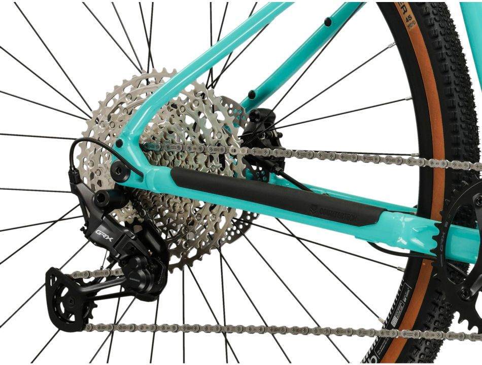

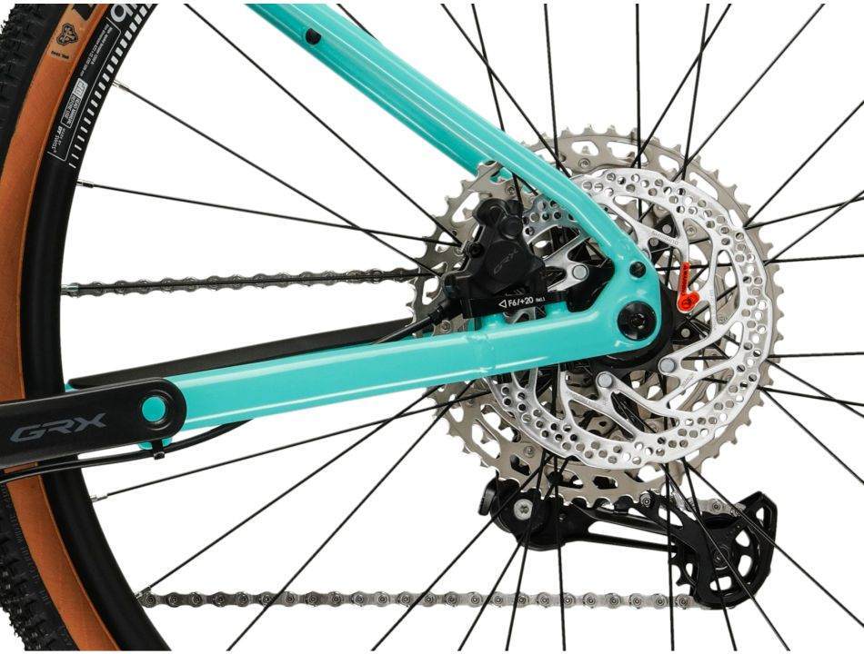

luker7 Napisano wczoraj o 14:27 Napisano wczoraj o 14:27 (edytowane) Z drugiej strony to jest nakrętka to haka przerzutki. I jakbyś chciał kupić hak na zapas to nie jest pewne czy dostaniesz ją w komplecie. Pytaj producenta. Edytowane wczoraj o 14:27 przez luker7 Cytuj
pecio Napisano wczoraj o 15:11 Napisano wczoraj o 15:11 (edytowane) Teoretycznie powinna podejść taka ośka M12x1,5 ; 17,5 cm całość ; 15,5 cm bez gwintu . Te 1,5 to skok gwintu. Po tych parametrach znajdziesz u Chińczyka. Edytowane wczoraj o 15:12 przez pecio Cytuj

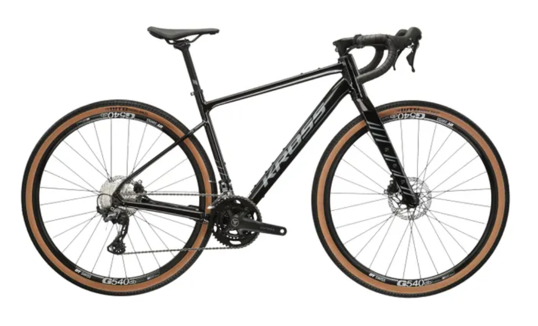

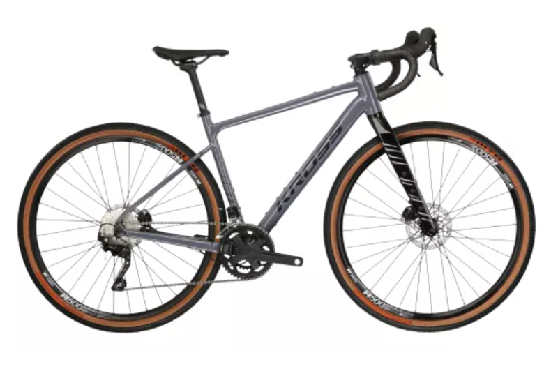

Loczowaty Napisano 9 godzin temu Autor Napisano 9 godzin temu Napisałem maila do Krossa. Poprosili o numer ramy, sprawdzają czy mają dostępne części żebyśmy mogli porozmawiać o cenie. Poprosiłem dodatkowo o podanie wymiarów brakujących części. Podzielę się gdy dostanę odpowiedź. 21 godzin temu, chester_jds napisał: (Kross Esker 5.0, gena 2), tylko rocznika nie ma 2024 Do poniedziałku po uprzejmości dostanę informację, żebyśmy mieli pewność czego szukać i czy szukać. Rower sam w sobie solidny, sakwy w terenie, miasto, asfalt - jestem zadowolony. Oryginalnie koła do wymiany na więcej szprych, stalowy bębenek i mleko! 17 godzin temu, pecio napisał: Teoretycznie powinna podejść taka ośka M12x1,5 ; 17,5 cm całość ; 15,5 cm bez gwintu . Te 1,5 to skok gwintu. Po tych parametrach znajdziesz u Chińczyka. Cytuj
chester_jds Napisano 9 godzin temu Napisano 9 godzin temu Mam eskera geny drugiej, wersja 6.0 z rocznika 2024. "if only" te same osie, to mogę pomierzyć. Wedle AI, której ja nie do końca wierzę, rama jest ta sama, tylko osprzęt ma różnice. Cytuj
Loczowaty Napisano 8 godzin temu Autor Napisano 8 godzin temu pierwszy to 6.0 drugi to 5.0 obaj z 2024 @chester_jdsdziękuje, napiszę do ciebie gdy będę potrzebować informacji o wymiarach. Gdy Kross mi poda wymiary i sprzeda elementy to będę miał z głowy ale można z ciekawości porównać czy ośka jest taka sama, może komuś kiedyś pomoże Cytuj
