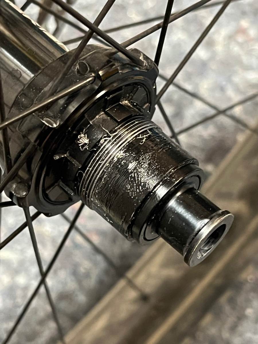

Pietrash Napisano 29 Kwietnia Napisano 29 Kwietnia Cześć wszystkim. Wczoraj zdemontowałem moją kasetę Sram z koła i zauważyłem opiłki na bębenku. Czy może być to wina krzywo wkręconej kasety podczas montażu? Cytuj
RabbitHood Napisano 29 Kwietnia Napisano 29 Kwietnia Wyczyść wszystko dokładnie i sprawdź gwint na kasecie i bębenku (nawet palcem) - czy nie ma uszkodzeń. Coś się przemieliło - raczej nieszkodliwie i w przyszłości ostrożnie/równo wkręcaj kasetę - nie na chama. 1 Cytuj
PawelW84 Napisano 29 Kwietnia Napisano 29 Kwietnia Ścięło dwa pierwsze zwoje gwintu. Pewnie krzywo wkręcałeś. Wyczyść, nasmaruj gwint i wkręć ręką. Jak będzie trzymać to super. Jak przeskoczy przy dokręcaniu 40 kN to bębenek do śmietnika. 1 Cytuj

Pietrash Napisano 1 Maja Autor Napisano 1 Maja (edytowane) Gwint kasety wygląda tak. Kaseta dokręciła się bez problemu 40 Nm. Po dokręceniu zdemontowałem ją razem z bębenkiem i sprawdziłem czy kaseta przylega równo do kołnierza bębenka i tam wyglądało wszystko ok. Dodam że kaseta była już tak zamontowana od nowosci. Pisałem i wysyłałem zdjęcia do Bike-Discount, bo tam kupiłem rower. Odpisali że jeżeli kaseta dokręca się bez problemu to wszystko jest ok. Edytowane 1 Maja przez Pietrash Cytuj
przecietny.kolarz Napisano 1 Maja Napisano 1 Maja Tak jak ktoś napisał wcześniej, masz zerwane dwa pierwsze zwoje gwintu. Problem jest taki, że konstrukcja jest projektowana pod X zwojów gwintu, a nie X - 2 zwoje, zwłaszcza że o ile dobrze widzę to jest ich tam raptem 5. Teraz Ci się udało dokręcić, następnym razem może też się uda, natomiast za którymś razem pewnie zerwiesz gwint i tyle. Siła 40Nm powinna rozkładać się na 5 zwojach, a będzie rozkładała się na 3. 1 Cytuj

przecietny.kolarz Napisano 1 Maja Napisano 1 Maja Nie jestem inżynierem mechaniki, natomiast nadal uważam że z dwoma pierwszymi coś jest nie tak. Dodatkowo, przecież sam wrzuciłeś zdjęcie z opiłkami metalu. Opiłki nie pojawiają się bez powodu. Jakiś czas temu miałem zerwany gwint w ramie i uwierz mi, też wyglądał w miarę normalnie, a jednak śruba przeskakiwała. Cytuj
StrayRider Napisano 1 Maja Napisano 1 Maja Cytat Tak wygląda bębenek po wyczyszczeniu. Wygląda że wszystkie zwoje są w porządku. Przecież już na pierwszym zdjęciu widać było że dwa pierwsze zwoje są porządnie zjechane/zdeformowane, pozostałe również, ale mniej - jak wcześniej pisał @przecietny.kolarz Widać chociaż po tym fragmencie: -gdzie jest nieoderwany jeszcze kawałek zadzioru. A na zdjęciu po wyczyszczeniu również widać, że gwinty są zdeformowane - nie mają odpowiedniego kształtu. Dla małych gwintów(dostępnie narzynce) można było by próbować poprawić kształt gwintu, ale w tym materiale(aluminium jest materiałem miękkim i kruchym) i tak nic by to nie dało i do elementów/części, które pracują pod obciążenie to nie jest zalecane. Dla spokoju głowy w czasie jazdy lepiej wymienić Cytuj
