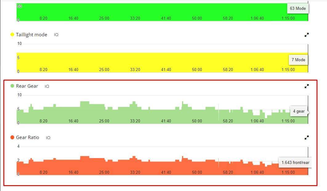

gnomon Napisano Poniedziałek o 18:55 Napisano Poniedziałek o 18:55 Ja takie cos jak staty przełożen widziałem gdzies u siebie, a mam edga 530... Wiem że to gdzies mi migneło przed oczami. Cytuj
