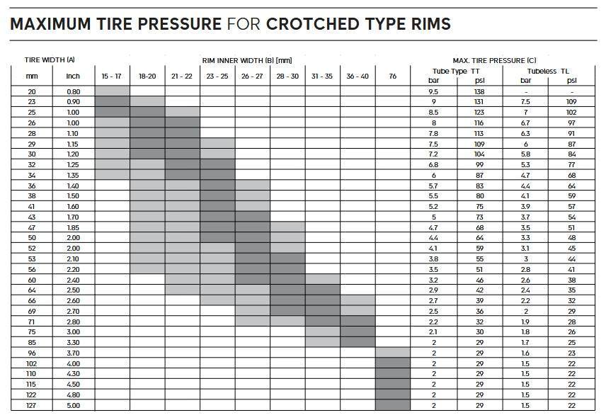

  2. Rozmiar kół brać 45x28mm czy 50x28mm (cena ta sama)? Szerokość wewnętrzna obręczy = ~21 mm powinna być w sam raz, a większa może już być za szeroka do opony 35C.

Koła weź o szer. 30 mm.  Jak najdzie Cię kiedyś ochota na założenie opon 40C szersze będą jak znalazł. A wysokość taką jaka Ci się bardziej podoba. Dla mnie im wyższe tym ładniejsze ;)
