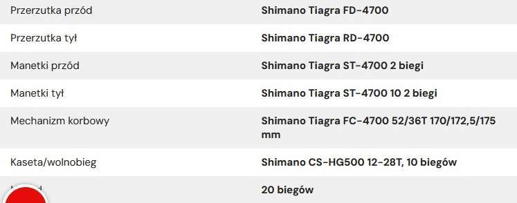

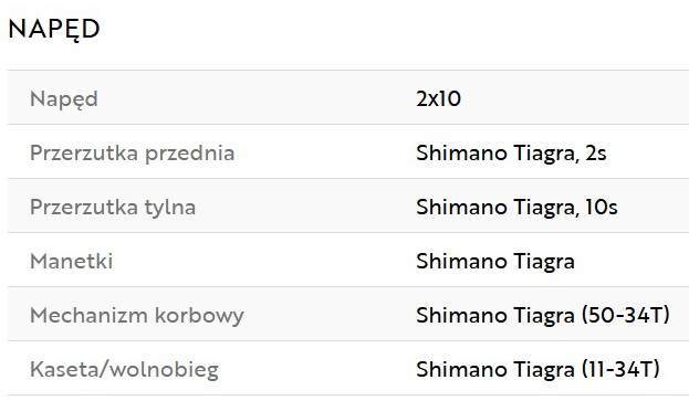

Jacekww Napisano 4 Czerwca Autor Napisano 4 Czerwca (edytowane) 16 godzin temu, szajbna napisał: @Jacekww https://romet.pl/rower-szosowy-romet-huragan-4-2024.html 2999zł jak kupisz w tej cenie to nawet przy odsprzedaży nie stracisz dużo Widzę tutaj różnicę w kasetach rowerów Sensa i Romet 50-34 vs 52-36 i 11-23 vs 12-28. Czy w realu to będzie podobny zakres przełożeń ? Edytowane 4 Czerwca przez Jacekww Cytuj
KNKS Napisano 4 Czerwca Napisano 4 Czerwca (edytowane) Na TT, im sztywniej tym lepiej. Czyli szukaj bardziej 52-36 niż 50-34. Oczywiście jeśli forma pozwala 😉. Nie wiem @Jacekww skąd wziąłeś 11-23. Romet ma 12-28, a Sensa 11-34. z tym że Romet ma dużą korbę, a Sensa kompakt. Edytowane 4 Czerwca przez KNKS Cytuj
KNKS Napisano 4 Czerwca Napisano 4 Czerwca A więc, teoretycznie, Sensa z przełożeniem 50x11 będzie szybsza niż Romet z przełożeniem 52-12. Za to Romet ma ciaśniejsze stopniowanie kasety i na imprezach z małą deniwelacja będzie lepiej nadawał się do prób TT. Cytuj
Jacekww Napisano 4 Czerwca Autor Napisano 4 Czerwca Z nikłego doświadczenia dwóch startów, to wolałbym chyba ciaśniejsze stopniowanie z mniejszymi skokami, bo właśnie problem miałem taki, że na dużej tarczy z przodu w drugiej części dystansu na zmęczeniu brakowało mi odpowiedniego przełożenia gdzie jedno było za sztywne/ drugie za miękkie i przerzuciłem stąd na mniejszą tarczę z przodu dopasowując tył do niej. Cytuj
KNKS Napisano 4 Czerwca Napisano 4 Czerwca W takim razie, kosztem prędkości maksymalnej (dokręcania na zjazdach), powinieneś skłonić się ku kasecie 12-28. Cytuj
