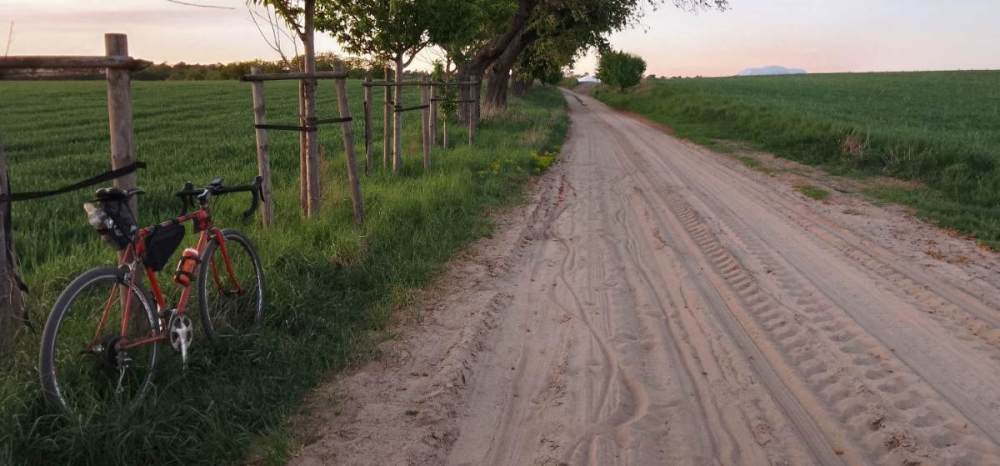

Sam mam gravela (nazwijmy go Esker 7) z GRX 2x11 i 2 zestawy kół do niego. Jedne koła z oponami gravelowymi a drugie z szosowymi, mam też szosę ale gravel jeździ ze mną na wypady rodzinne czy wczasy. Oba zestawy maja te same kasety 11-32, nie zmieniam łańcucha. Inna sprawa, że mam manie czystego napędu i woskowania więc niewiele się zużywają. Ustawiam zaciski hamulca przy każdej zamianie kół.

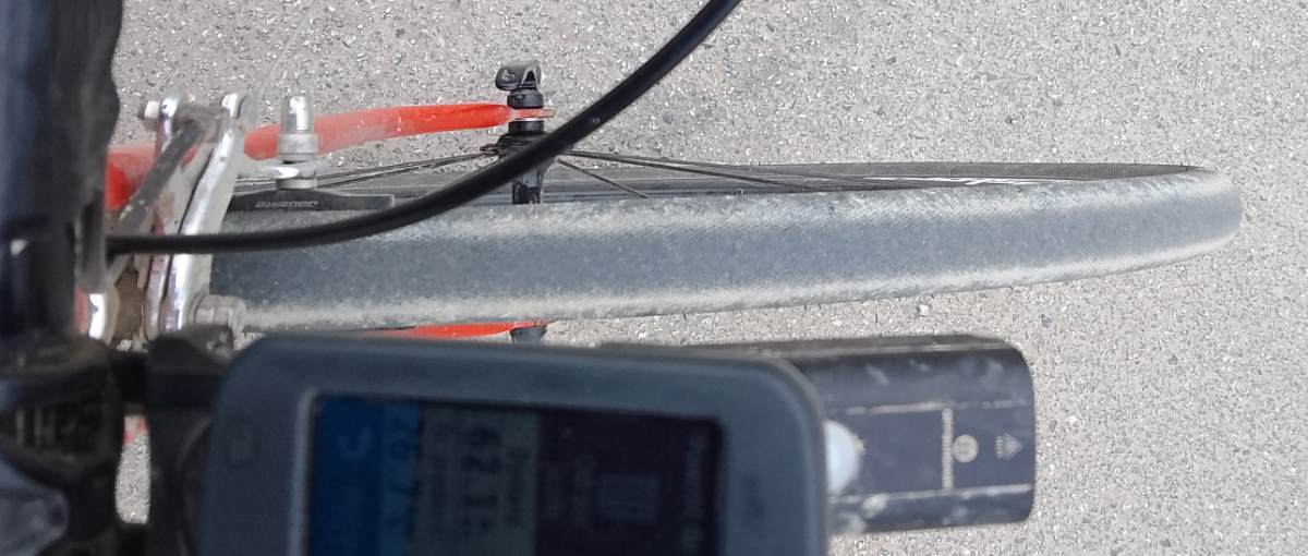

Taniej Continental Contact Speed. Na szosie jest jak na szosie, na szutrze dalej jak na szosie :D Zero nacięć, tania, jest wkładka, jest szybko :D
