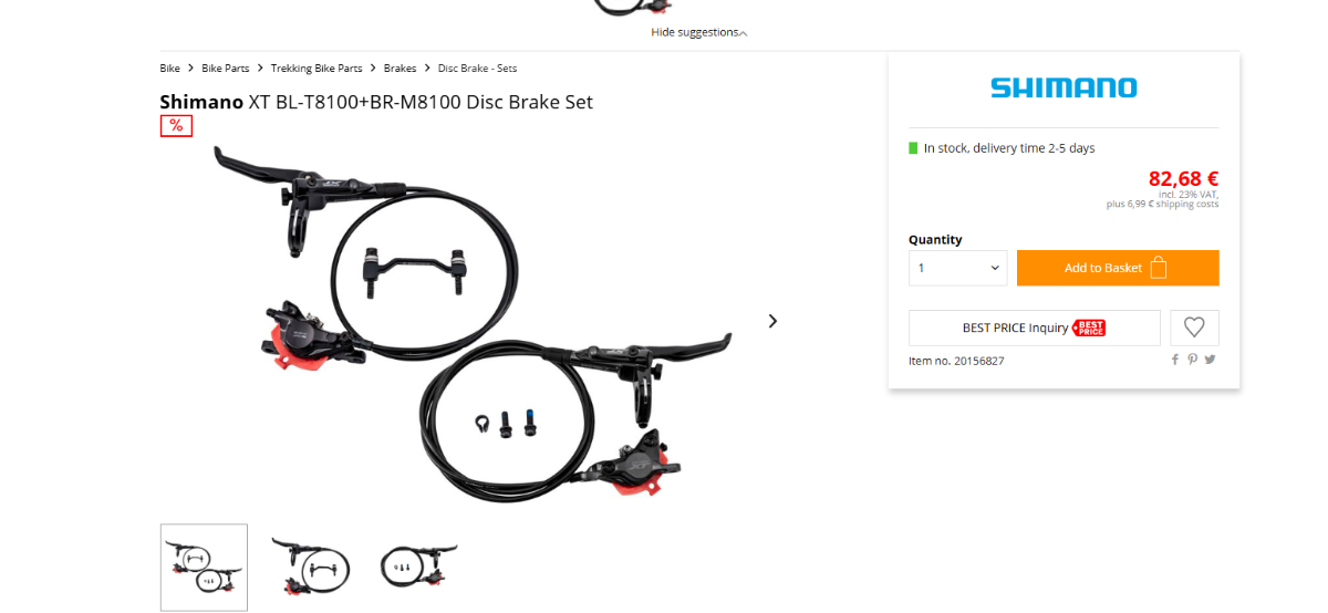

wr81 Napisano Poniedziałek o 18:57 Napisano Poniedziałek o 18:57 Jakby ktoś jednak szukał do crossa zestawu z długimi dźwigniami i prestiżowym logo to w b-d kompetny komplet za 82EUR Cytuj
