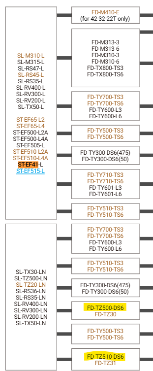

nctrns Napisano 28 Lutego Napisano 28 Lutego (edytowane) Według Shimano ta przerzutka i manetka nie są ze sobą kompatybilne https://productinfo.shimano.com/en/lineup/tourney-3x6 Edytowane 28 Lutego przez nctrns Cytuj

zekker Napisano 1 Marca Napisano 1 Marca Chyba łatwiej zmierzyć jak się najpierw manetką maksymalnie wciągnie linkę, zaznaczy na krawędzi pancerza linkę (np. flamaster, taśma klejąca), a potem zluzuje na maksa. 22 godziny temu, nctrns napisał: Według Shimano ta przerzutka i manetka nie są ze sobą kompatybilne I samo sobie przeczy, bo np. FD-TY500-TS3 jest w obu grupach, więc ciąg linki musi być identyczny. W sumie przednie przerzutki, to chyba jedyna grupa osprzętu, gdzie żaden producent się nie wyłamał i można praktycznie dowolnie mieszać grupy, producentów, bo wszyscy trzymają się standardu. Jedyna niekompatybilność jaka przychodzi mi do głowy, to siła sprężyny przerzutki. Wtedy manetki obrotowe mogłyby nie utrzymać zbyt silnej lub nieprawidłowo odpuszczać linkę przy zbyt słabej. W drugą stronę nie przychodzi mi do głowy co mogłoby być nie tak. Tutaj ewidentnie jest coś źle założone, wyregulowane, lub jakiś wyjątkowy przypadek walniętej manetki. @r02g0ryczony_rowerami Mimo wszystko jak dasz zdjęcia, to będzie łatwiej ocenić co jest nie tak. Jeżeli linka jest źle poprowadzona na ramieniu przerzutki, to może zmienić dźwignię i dać np. efekt zbyt dużego wychylenia. Cytuj
