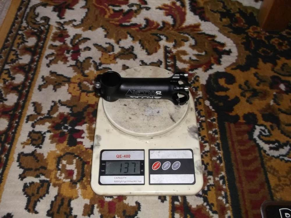

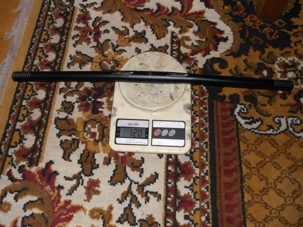

marvelo Napisano 26 Października 2024 Autor Napisano 26 Października 2024 (edytowane) W dniu 23.10.2024 o 13:26, NerfMe napisał: Planujesz zważyć ramę? Roweru do gołej ramy już nie będę rozbierał, ale powoli ważę co się da, a resztę się oszacuje w przybliżeniu. Spodziewałem się, że widelec będzie ważył przynajmniej 2,5 kg, ale 3 kg (na zdjęciu z okablowaniem licznika, dolnym stożkiem sterów i druciarskim "tłumikiem odbicia") to już lekka przesada. Mostek ważył 162 g, czyli kierownica wychodzi 288 g. Teraz jest ta (Koba Sl z mostkiem również Koba Sl i rogami Author): Edytowane 26 Października 2024 przez marvelo 1 Cytuj

marvelo Napisano 27 Października 2024 Autor Napisano 27 Października 2024 Zamontowany zestaw kierownicy i mostka Koba SL (60 cm, 110 mm) wraz z rogami jest lżejszy o 46 gramów od poprzedniej kierownicy (72 cm) z mostkiem (80 mm) i bez rogów. Oddzielnie waga wygląda tak: Cytuj
