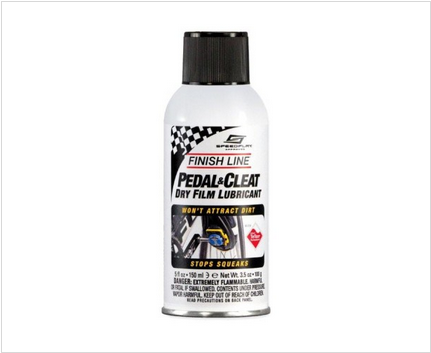

Od dłuższego czasu walczę ze skrzypiącymi pedałami Shimano PD-M8120. Ostatnio w jednym serwisie dostałem rekomendację na produkt Finish Line Pedal & Cleat. Wczoraj spryskałem buty oraz pedały. Parę godzin później wsiadłem na rower i ku mojemu zdziwieniu skrzypienie zwiększyło się diametralnie... Dodam, że parę dni wcześniej myłem rower i bez żadnego smarowania skrzypienie występowało tylko przy mocnym nacisku na pedały. Teraz słyszę tarcie metal-metal przy każdym obrocie korby :( Zakupiłem również preparat Muc-Off MO-94, ale jeszcze go nie testowałem. Jakie są wasze doświadczenia z tym preparatem od Finish Line? Czy coś robię źle?
