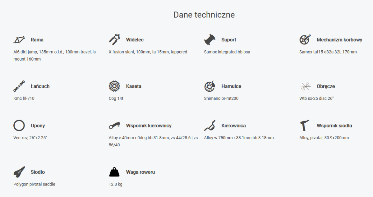

marekdam1 Napisano 12 Czerwca 2024 Napisano 12 Czerwca 2024 Cześć! Kupiłem sobie wymarzony mały rowerek i niestety spełniła się moja obawa - brakuje biegów, choć o dziwo tych lżejszych. Nie zamierzam roweru wymieniać bo poza napędem jest dla mnie idealny, ale chcę dodać tylną przerzutkę i zębatki lub zamienić tę obecną na lżejszą. Potrzebuję bowiem bardziej zwinnego sprzętu do małych orędkości. Koledzy, poratujecie bieda trialowca? Kompletnie nie wiem jak dobrać takie zębatki i przerzutkę, a w serwisie trochę się obawiam zamawiać na slowo sprzedawcy, zwby mi nie wcisnął badziewia tylko byleby zarobić. EDYTA: Dorzucam screena specyfikacji, jeśliby to miało Wam w czymś pomóc

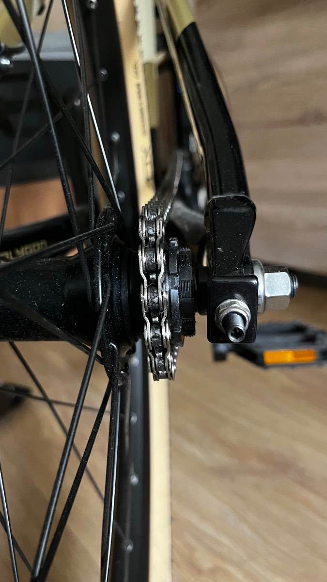

kazafaza Napisano 12 Czerwca 2024 Napisano 12 Czerwca 2024 Piasta wygląda mi na singlową, ale @marekdam1 zlituj się nad mymi starymi zaropiałymi ślepiami i daj fotę piasty "od tyłu". Wydaje mi się, że tam jest bębenek singlowy z zębatką i kontrą a jeśli tak to na taki mikro-bębenek da się upchać kilku ektra kłów. ...a jeśli chodzi o dobór przełożenia to nie ma tak łatwo - ja Ci nie pomogę pomimo konkretnego stażu jednobiegowo gdyż: nie wiem jaką masz parę w łydzie, nie wiem jaki teren, jeden woli fizolsko deptać a inny kadencyjnie kręcić...niestety dobór singlowego biegu to droga przez mękę i im szybciej zdasz sobie sprawę, że nie ma złotego środka tym dłużej będziesz żyć w spokoju

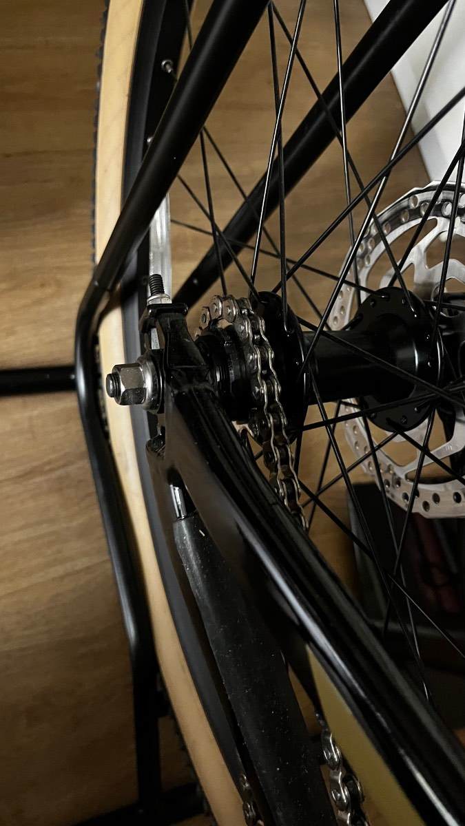

Wojcio Napisano 12 Czerwca 2024 Napisano 12 Czerwca 2024 Chyba haka jednak nie ma. Najłatwiejsza opcja to większa zębatka. To dirtjumper nie trial.
Sobek82 Napisano 12 Czerwca 2024 Napisano 12 Czerwca 2024 Korba samoxa jest rozbieralna, direct mount? Jeśli tak to zmiana na 28t powinna Ci pomóc. Jeśli nie to korbę wymienić na taką z opcją wymiany blatu albo kupić korbę dartmoor'a do bmx i dać blat 25t🫠

marekdam1 Napisano 12 Czerwca 2024 Autor Napisano 12 Czerwca 2024 Właśnie obejrzałem filmik super ridera o tym, czy da się jeździć trialowo na dirtówce, tak jak kolega Sobek mówi, różnica faktycznie jest też w korbie, o czym ja zapomniałem. Oto numerki, które super rider przedstawił: trial: 22 przód 18 tył dirt: 34 przód 14 tył Lepiej więc zmieniać tył czy przód? A może oba? Podrzucam link jakby kogoś interesował sam film:
kazafaza Napisano 12 Czerwca 2024 Napisano 12 Czerwca 2024 @marekdam1: tak jak myślałem - jednobiegowy bęben. Możesz dołożyć jedną zębatkę spokojnie. A jeśli chodzi o korbę to jak @Sobek82 pisał.

uzurpator Napisano 12 Czerwca 2024 Napisano 12 Czerwca 2024 Po pierwsze - masz jednorzędowy bębenek z nakrętką. Więc stosunkowo łatwo po prostu użyć większej zębatki na driverze z/lub mniejszą na korbie. Możliwe, że będziesz musiał zmienić łańcuch. Ale korba nie do zmiany, więc - tylko zębatka i nowy łańcuch. Po drugie - na taki bębenek możesz wstawić 2-4 zębatki z kasety z limitem do 12T jako najmniejszej. To będzie wymagać zakupu haka pod przerzutkę oraz oczywiście reszty osprzętu. Najprościej - kupić na Ali 3 rzędowy zestaw do rowerów składanych np taki: https://pl.aliexpress.com/item/1005001661046120.html?spm=a2g0o.productlist.main.9.47abYNqpYNqpZE&algo_pvid=80b58495-8dda-4dc7-89d0-127c9962c788&utparam-url=scene%3Asearch|query_from%3A Przy czym - jeżeli korba nie jest z zębatką szerokowąską, to będziesz też korbę musiał zmienić. Więc nawet na budżecie wyjdzie to kilkaset zł.

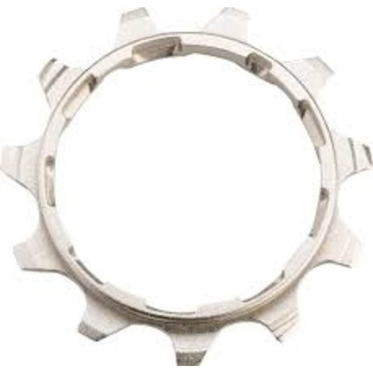

kazafaza Napisano 12 Czerwca 2024 Napisano 12 Czerwca 2024 Masz zębatkę pod normalny bębenek - stopka ma wycięcia jak w klasycznej kasecie (nie xD czy microspline). Raczej będziesz potrzebować narzędzia aby ściągnąć / założyć nakrętkę. p.s.: ten otwieracz do piwa ma ciekawe funkcje dodatkowe

kazafaza Napisano 12 Czerwca 2024 Napisano 12 Czerwca 2024 https://allegrolokalnie.pl/oferta/a2z-singlespeed-kit-16t-18t-shimano-adone U Ciebie nic nie było...szukaj z takim wzorem jak w kasecie:
