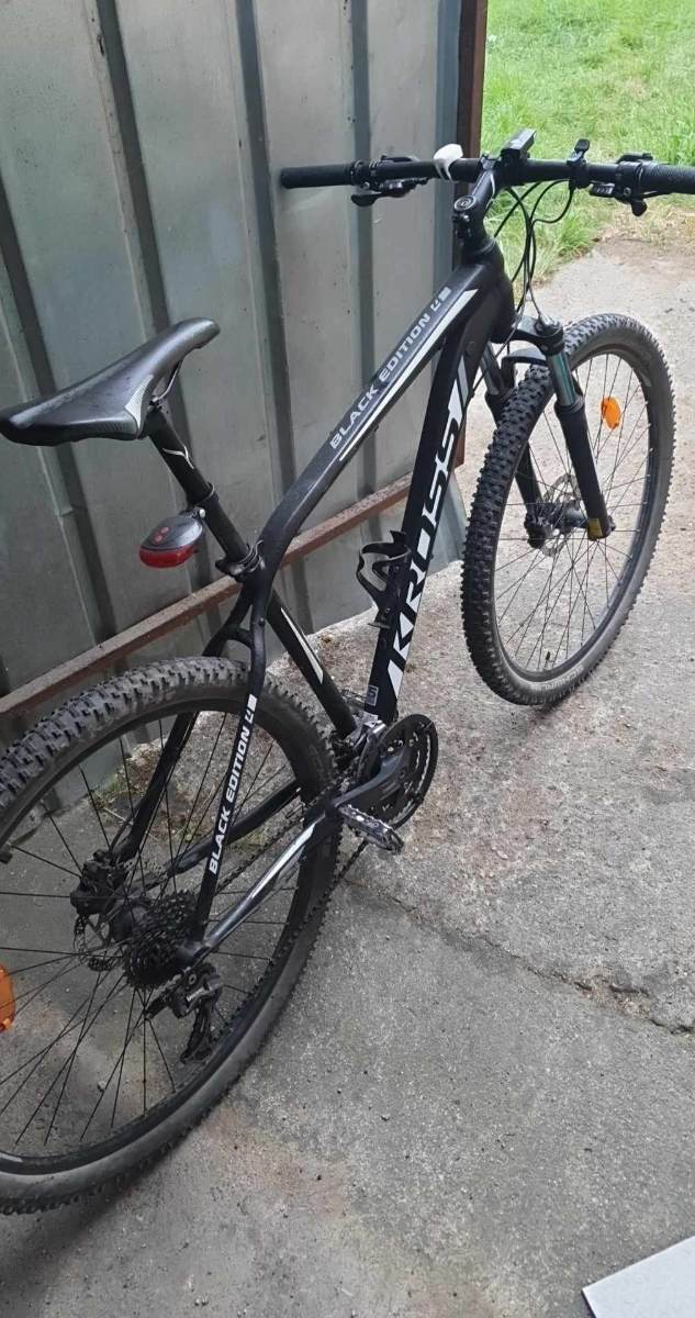

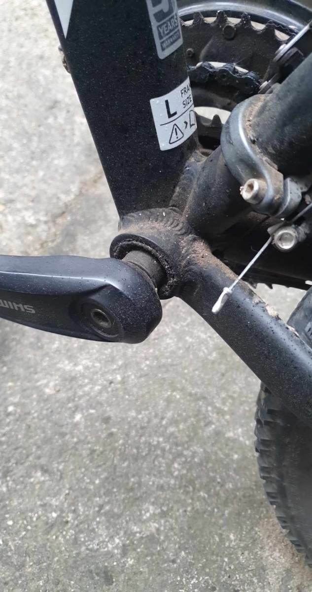

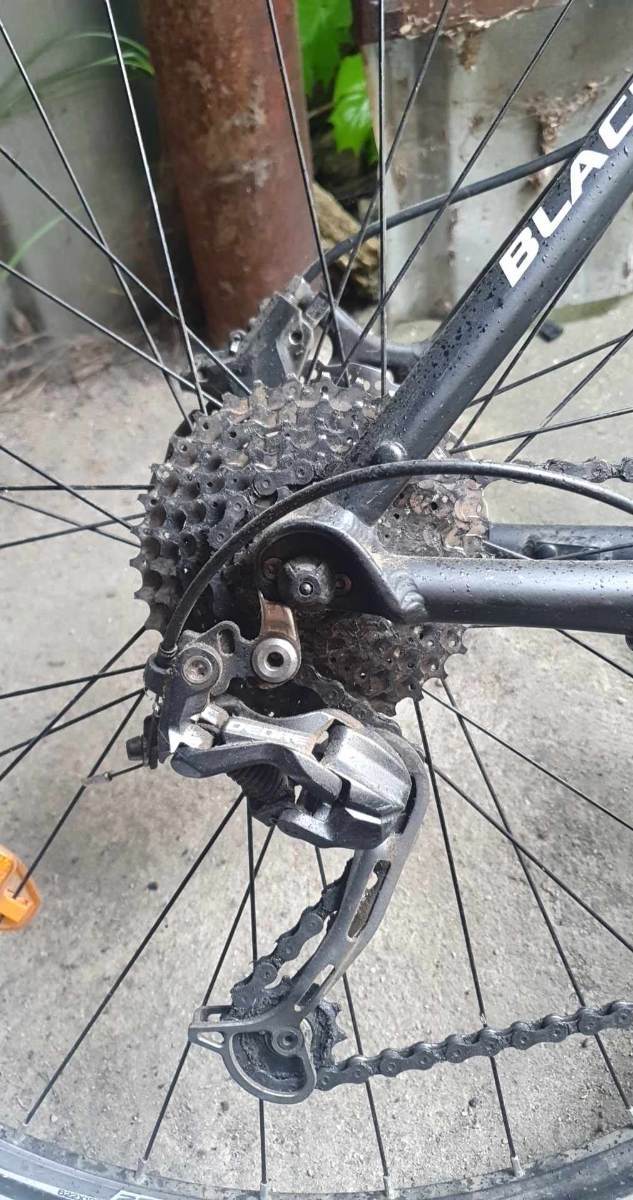

Witam,
Kupiłem na aliexpress zestaw do konwersji z silnikiem 2000w i baterią 24ah, na stronie producenta piszę aby podać jaki rodzaj napędu mam kasetę czy wolnobieg, ja się nie bardzo na tym znam więc stąd te pytanie, model roweru to Kross black edition 4
Jeszcze jest wybór czujnika PAS na prawą lub lewą stronę, tu chyba chodzi o to czy jest na kwadrat to wybrałem na lewą.

Polecałbym wybrać na kasetę - nawet nie o to chodzi, że  odkręcenie tego co masz może być drogą przez mękę, ale w przyszłości gdybyś chciał pobawić się w zmianę przełożeń będzie prościej.
Przy montażu już teraz warto by było założyć kasetę z jak najszerszym rozkładem przełożeń. 2000w i ta duża bateria musi nieźle ważyć, przy pomysłach w stylu "ale fajna góra zaraz wjadę na szczyt" trzeba pamiętać, że przy mocy maksymalnej przy źle dobranym przełożeniu może się przegrzewać a gdy nie ma odłączenia silnika przy przegrzaniu to może źle się skończyć.

Z policją kłopotów raczej nie będzie bo głównie jeżdżę po lasach, cena konwersji kosztowała mniej niż rower, o połowę mniej niż na allegro, dostałem odpowiedź ze sklepu że jednak nie mają silników do kasety i będę musiał dokupić wolnobieg.
