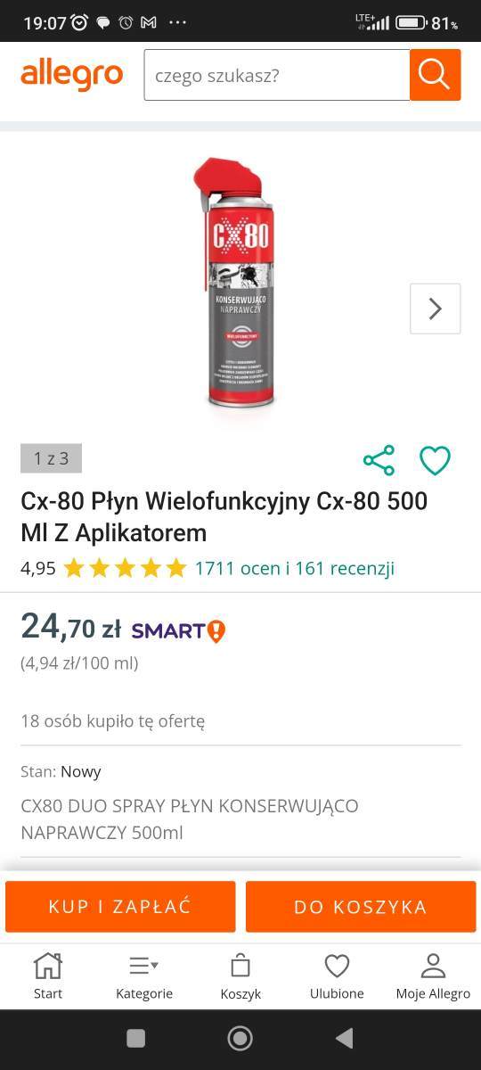

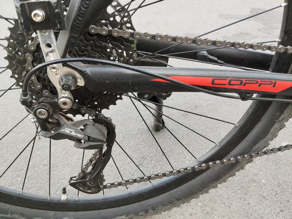

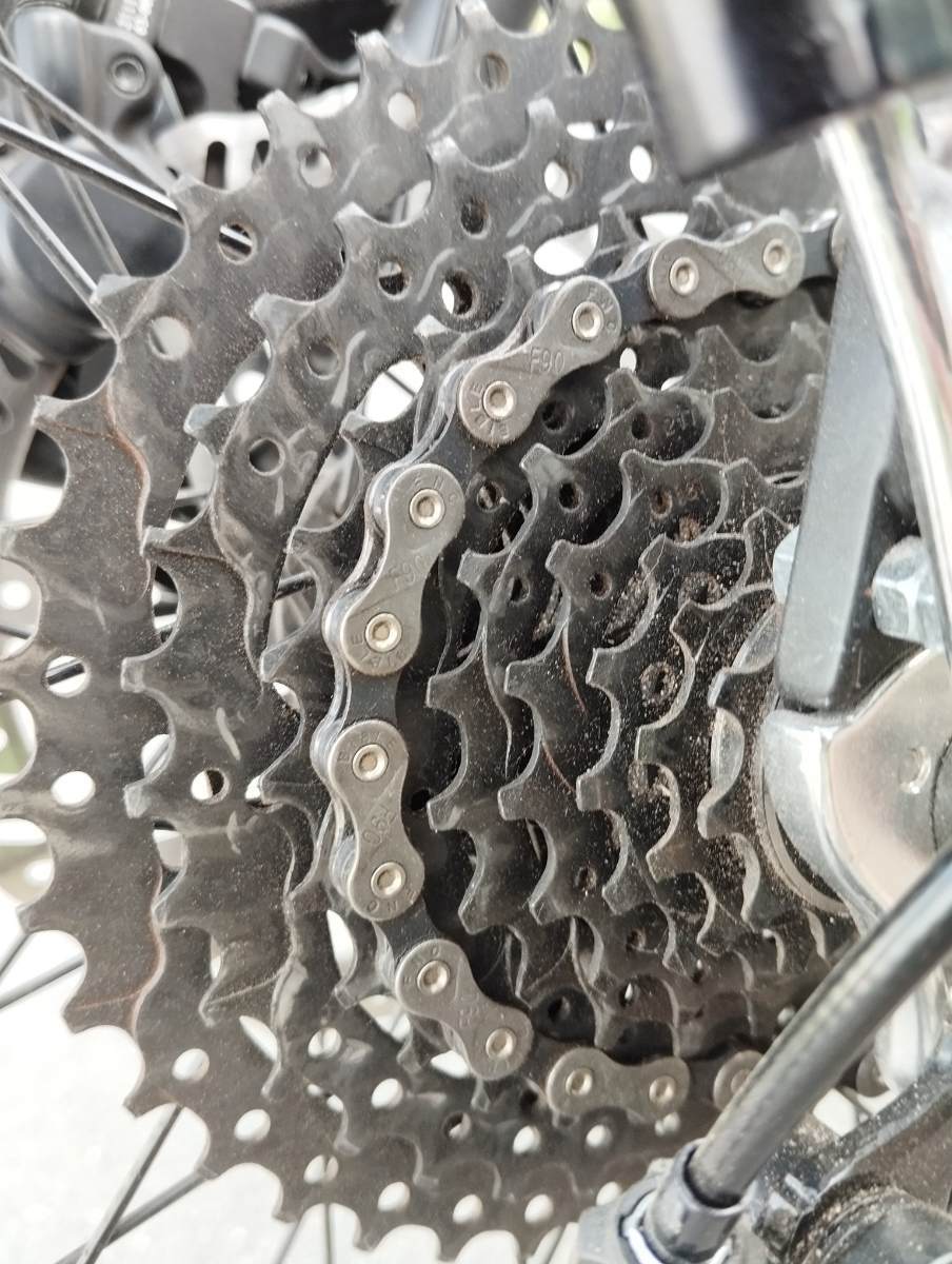

Cierpliwie czekam aż wyłoni się zwycięzca, niekoniecznie przez ko, chociaż przez wskazanie😉. Tymczasem po ~800km łańcuch zaczął popiskiwać, trzeba było "doraźnie" coś z tym zrobić zanim zaaplikuję "profeskę", to psiknąłem ale bardzo oszczędnie:
Screenshot_2024-05-04-19-07-38-407_com.android.chrome.thumb.jpg.c8c828e8cf7b681c8f3ad4c37b0bdee9.jpg
Obecnie dobija do 1000km, na razie spoko i cierpliwie czekam🙂. Na zdjęciach tego nie widać bo to szybko wysycha, ale wierzcie mi, było zaaplikowane tą rurką i została cieniutka warstewka teflonowa, czy jakaś podobna:
