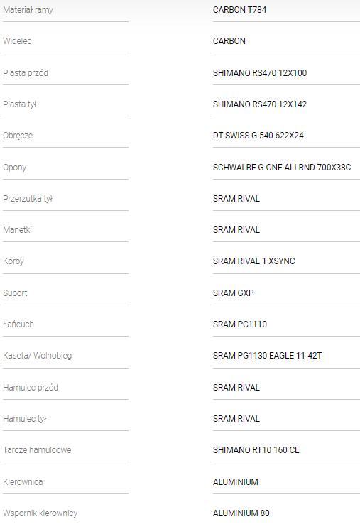

Cześć, wczoraj udało mi się kupić w sklepie internetowym w mega cenie kross esker 7.0 z poniższym osprzętem:
Chciałbym, żebyście mi doradzili jak tu jeszcze można go odchudzić (na razie poza kołami) i ulepszyć pod jazdę szutrami.
Karbonowa sztyca, mostek, kierownica? Jeśli tak to jakie konkretnie pozycje?

To co prawdopodobnie zrobi różnicę to sztyca i o tym trzeba pomyśleć.
Przy mostku czy kierownicy trzeba najpierw sprawdzić masę żeby rozważać wymianę bo może to nie mieć sensu. Sprawdziłbym też opony czy rzeczywiście są "tym" g-one, o którym można pomyśleć a nie np. jakąś drutową wersją oem

Nie podałeś budżetu więc chyba jest nieistotny. Skoro tak to:
- siodełko np. dedykowane do gravela Gelu https://gelucarboncreation.com/product/gelu-k-3-plus/
- sztyca np. Darimo http://darimo.eu/en/darimo-t2-15mm-sb-seatpost
- mostek też może Darimo http://darimo.eu/en/darimo-ix2-stem
- kierownica Cadex bez flary https://www.cadex-cycling.com/pl/showcase/cadex-ar-handlebar lub z flarą https://www.cadex-cycling.com/pl/showcase/cadex-gx-handlebar

Ja bym zaczął od tarcz hamulcowych.
Jeżeli nic się nie zmieniło, to sztyca, mostek i kierownica od Kross to potworne kowadła. Ja polecam od siebie PRO Vibe z aluminium, jako dobry kompromis między wagą a ceną. No może poza mostkiem... Ewentualnie PRO PLT.
Opony tak jak wyżej. Podejrzewam że nie jest to taka wersja, jaką kupujesz w sklepie. Ja polecam Tufo Gravel Speedero, no ale co kto lubi.
No i jeżeli to Twój pierwszy Kross, to naprawdę polecam żebyś sobie samemu przejrzał wszystkie gwinty, nasmarował co trzeba itd. Może teraz się to zmieniło, natomiast 3 lata temu z jednego roweru tylną przerzutkę wykręciłem praktycznie palcami, natomiast przy przedniej prawie obrobiłem gniazdo, bo była wkręcona o wiele za mocno i to na sucho. A to jest tylko jeden z wielu przykładów co było nie tak.

Sztyca - jak ma być lekko to Canyon VLCS. Przy okazji będzie wygodniej.

Taki, że są pewne granice zdrowego rozsądku.
Darimo i podobne, to nie są komponenty które wkładasz bo chcesz sobie coś tam lekko ulepszyć. Nie ta cena, nie ta wytrzymałość. Realny zysk jest marginalny i nie ma kompletnego uzasadnienia, przy normalnie użytkowanym rowerze który nie służy do "spuszczania się" przy ustawce z kolegami.
Za cenę tego co zostało wskazane, można kupić bardzo dobre aluminiowe komponenty i zostanie jeszcze na dobre koła i opony. Można kupić nawet karbon, bo kierownica PRO PLT kosztuje pomiędzy 600 a 700 zł.
Pisząc najkrócej. Ktoś tu próbuje przyszpanować, że naogladał się katalogów "butikowych" marek.

Dzięki wszystkim za odpowiedzi. Komponenty, które zaproponował kolega Chociemir jednak trochę nie ten poziom mojej jazdy i potrzeb.
Rower nie wiem czy okazyjnie czy nie, ale udało mi się wyrwać ze sklepu za 6k. Planowałem jeszcze w czasie 2-3 miechów włożyć jakieś 3-4 k na sztycę, mostek, kierownicę i tarcze.
Czy możecie polecić jakieś konkretne tarcze?

Jeśi chodzi o karbonową sztycę to można to można budzetowo wybrać Elita One z Aliexpress. Sporo ludzi na nich jeździ (sam też kiedyś miałem) nawet w MTB i nie narzeka.
Co do mostka: warto zważyć obecny, żeby wiedzieć czy w ogóle jest sens wymiany.

Jeżeli chodzi o Shimano to Ultegra lub Dura Ace, ewentualnie XT lub XTR, czyli to samo tylko w wersji MTB. Te dwie grupy jako jedyne są cięte laserem i to robi znaczną różnicę. RT-70 wspomniane wcześniej nie są.
3 - 4 k na wspomniane elementy to chory pomysł. Kup sobie przyzwoite aluminium, gdzie 1000 zł to będzie już nawet za dużo. Można pokusić się o karbonową sztycę, natomiast większą różnicę zrobią Ci dobre opony. Ewentualnie karbonową kierownicę PRO PLT o której wspomniałem.
Zamiast wywalać kasę na rzeczy które wpłyną marginalnie na odczucia z jazdy, kup porządne koła i opony.

7 godzin temu, Heartbrakeer napisał:
A czy masz coś godnego polecenia z kół i opon do szutrów i asfaltu do 2 k?
Jeżeli chcesz "odchudzić' rower to powineneś albo zważyć, albo dowiedzieć się jaka jest masa elementów, które chcesz wymienić - również kół (bez opon, dętek i tarcz). Jeśli jeździsz na dętkach, to warto pomyśleć o TPU , nawet chińskich - kosztują niewiele, a zysk wagowy w stosunku do butylu będzie spory.
