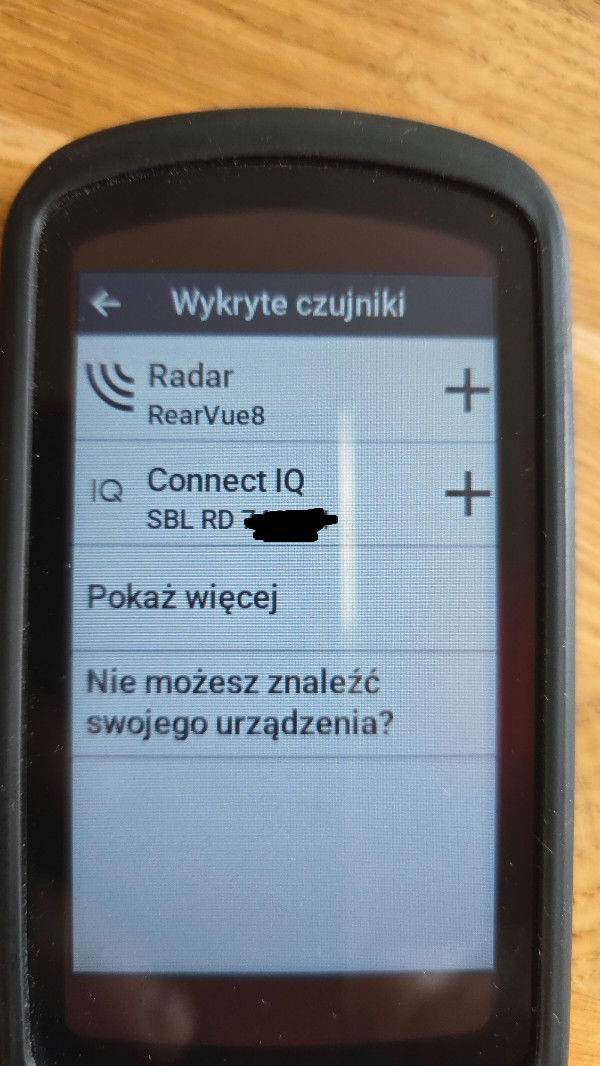

 Ok. To daj SBL  bez #2 .    Usuń pola danych  . Jak podczas instalacji będzie chciało konfigurować / utworzyć  ekran  to nie pozwól na to.  Potem parowanie   w wyszukaj wszystkie czujniki
Choć to bez znaczenia która wersja SBL.  Szukasz w "WSZYSTKIE CZUJNIKI" . I musisz usunąć pola danych SBL lub nie dopuścić do ich instalacji.
Nie może być  żadnych pól danych korzystających  z "obejścia BLE " czyli mybiketrafic czy SBL pod żadną postacią
Edytowane przez pecio
Napisano (edytowane)
To jeszcze inaczej  . Odinstaluj  w Connect IQ  SBL#2 i MYBIKETRAFIC jak masz.  W Edge 1040 w czujnikach usuń  Radar.
 Wgraj ponownie  SBL i ustaw konfigurację . Nie dopuść do utworzenia  ekranu z danymi SBL  !!!!!
 Włącz Varię w tryb parowania  i w Edge w czujnikach daj znajdź WSZYSTKIE.  Wyskoczy lista  jak na foto co dałem wyżej.   Sparuj najpierw Radar.  Potem daj ponownie wyszukaj wszystkie . Wyskoczy  tylko Connect IQ SBL RD xxxx - sparuj .    Wyłącz Varię .  W Edge  dodaj teraz ekran danych SBL.  Odpal Varię .

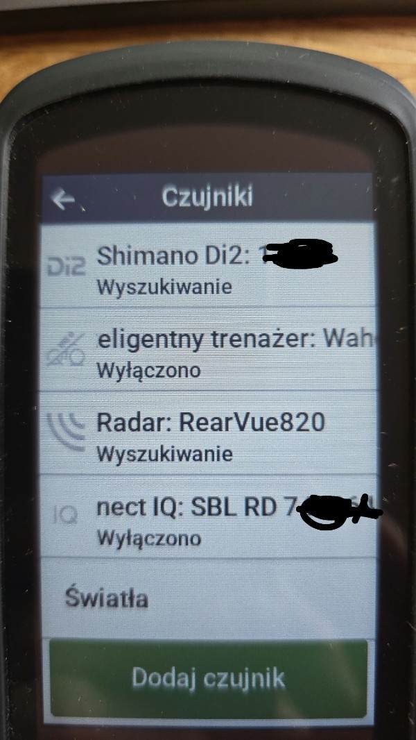

Dobra... Powiem tak! Już zapomniałem po co to zmieniam ale nadal nie wygląda to tak jak opisałeś. Zainstalowałem SBL bez dopisku #2, dodałem konfig z odpowiednią opcją. Teraz jest tak:
  • wykrywa radar i sbl coś tam i samo światło,
  • dodaje radar,
  • dodaję SBL cośtam.
W czujnikach widzę radar i SBL coś tam. W Światła mam tylko przednie światło. nie ma tam SBL ani nic innego.
Dodaje pole SBL (bez #2) i nie mam panelu od Variatki. Jest tylko panel od Magene. Dodałem więc to światło to się wykrywa, poza SBL, wskoczył do światła. Mam sterowanie w panelu SBL :D
I tak to zostawię. Zwłaszcza, że już nie wiem o co toczy się ten bój :D
Jeszcze raz na koniec:
  • usunąłem
    • Radar Varia
    • Światła / RADAR
    • nie miałem SBL więc nie kasowałem,
  • usunąłem pole SBL
  • wyłączyłem i włączyłem Garmin i Varię.
  • wyszukałem wszystkie czujniki, znalazł: RADAR Varia i SBL,
  • dodałem RADAR,
  • ponownie wyszukałem wszystko, znalazł SBL
  • dodałem SBL,
  • wyłączyłem i włączyłem Varię,
  • dodałem pole SBL. Mam oba panele.
Tyle, że jak sobie wejdę do czujników to widzę:
  • Radar Varia
  • SBL RD coś tam
  • Światła / Radar
:D

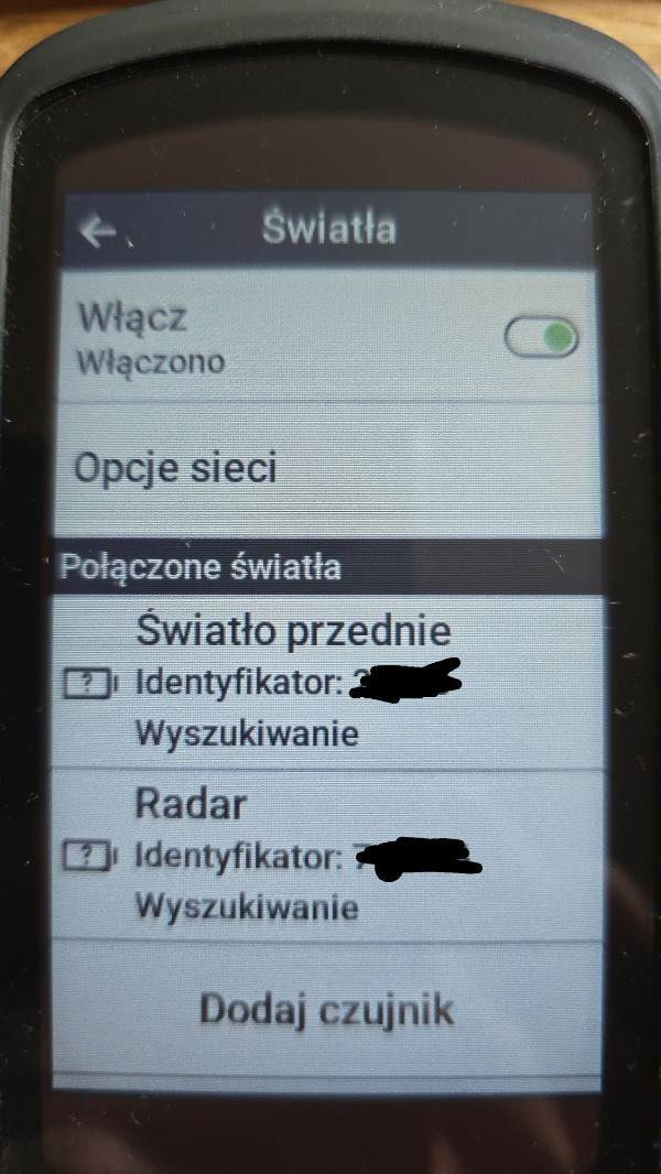

@pecio i tak mam. Tyle, że w Czujniki / Światła mam Radar którego nie dodałem :D
 I tak  powinno być  ! Masz bardzo dobrze.  Bo  Radar czyli to obejście teraz steruje światłami Varii.
@pecio no to pięknie dziękuję i to piwo to chyba musimy ogarnąć. Powiem Ci, że pojawienie się tego Radaru w Światła mnie zaskoczyło. Kasuję a to wraca. Poza tym SBL#2 nie zwracało czujnika SBL RD. Dopiero SBL (bez #2) zwróciło czujnik SBL RD.
