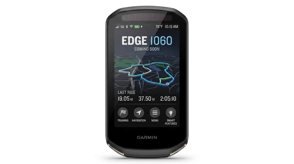

szajbna Napisano 23 Maja Napisano 23 Maja @pecio fajnie wyglada , jak juz bedzie to tylko ze 2 lata poprawek i moze bedzie działać jak trzeba 🤣 Mój 1040 cos nie lubi sie ze śladami z koomota bo na trasie 200+ 5 resetow, dobrze ze chociaż przywraca dane po resecie Cytuj
pecio Napisano 23 Maja Napisano 23 Maja @szajbna ten obrazek 1060 wygenerowała " iłtiligencyja"😁 A w rzeczywistości to dla odmiany zerżną z nowej Magene. 1050 dwa lata temu z Brytona. A działać to nigdy mie będzie dobrze jak coś poprawią to inne spaprolą. 1 Cytuj
szajbna Napisano 23 Maja Napisano 23 Maja Nie śledzę na bieżąco bo w sumie 1040 mi odpowiada, resety przeżyje, ważne ze reszta dziala jak powinna Cytuj
pecio Napisano 23 Maja Napisano 23 Maja @szajbna Edge 1040 - ostatni z dynastii wielkich Garminów . Jak w 1060 nie będzie niczego "wiekopomnego " to Edzio 1040 zostaje na kolejną turę . Ja tylko żałuję , że tak pochopnie" lunełęm" Varie 515 i wdepnąłem w to gówno 820. 2 Cytuj
