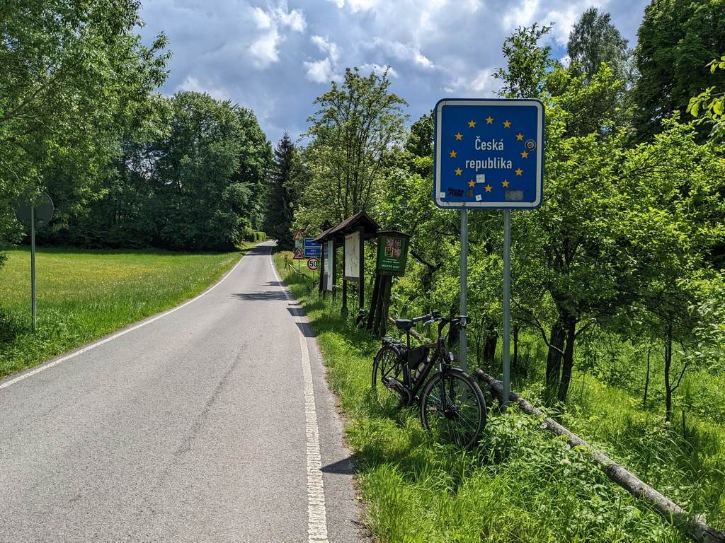

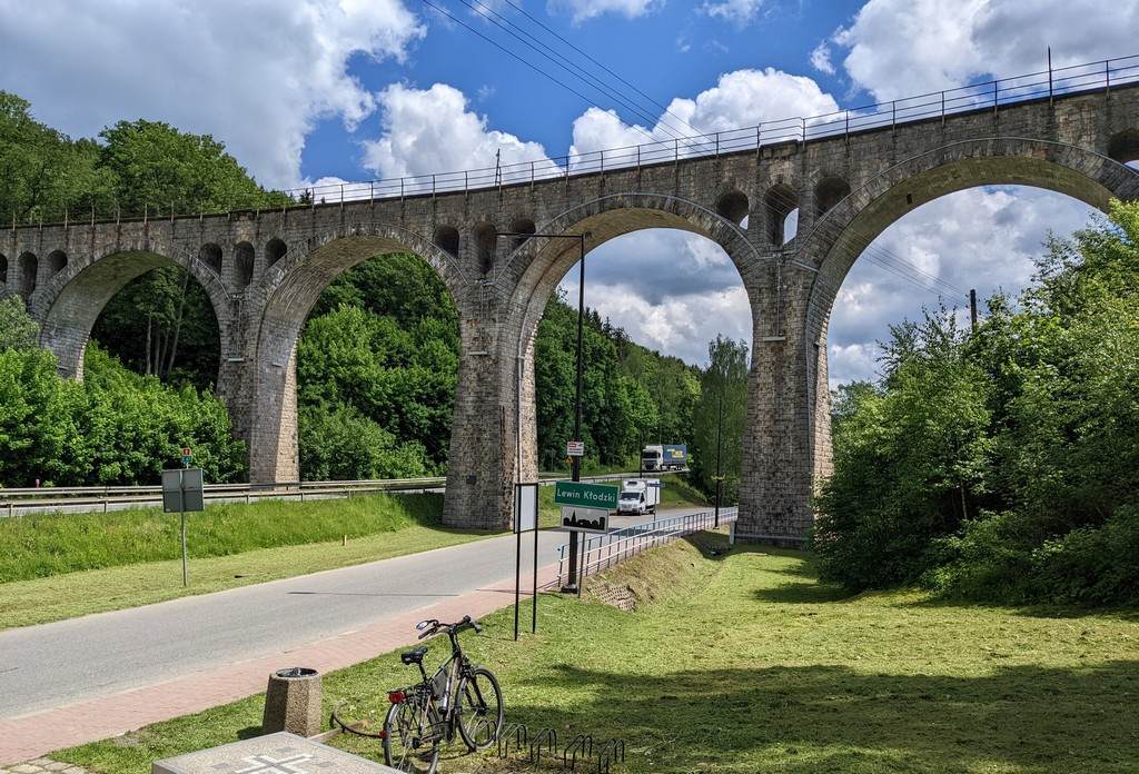

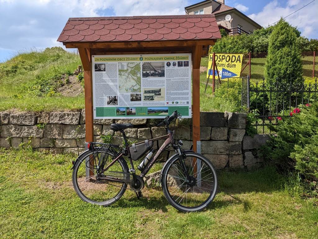

Od chwili konwersji, za chwilę minie dwa lata, przejechałem rekreacyjnie około 6000 km. Aktualnie wygląda znacznie lepiej. Ma nowe sidełko Bontrager Commuter Fluid i amortyzowaną sztycę SR-Suntour. Jadąc ze Słupska do Kudowy włożyłem rower do środka auta nawet bez zdejmowania przedniego koła, a nie mam dużego samochodu (Opel Astra).Coś pięknego mieć rower wspomagany elektrycznie, a muszę Wam powiedzieć, że jestem grubo po 70tce :)
