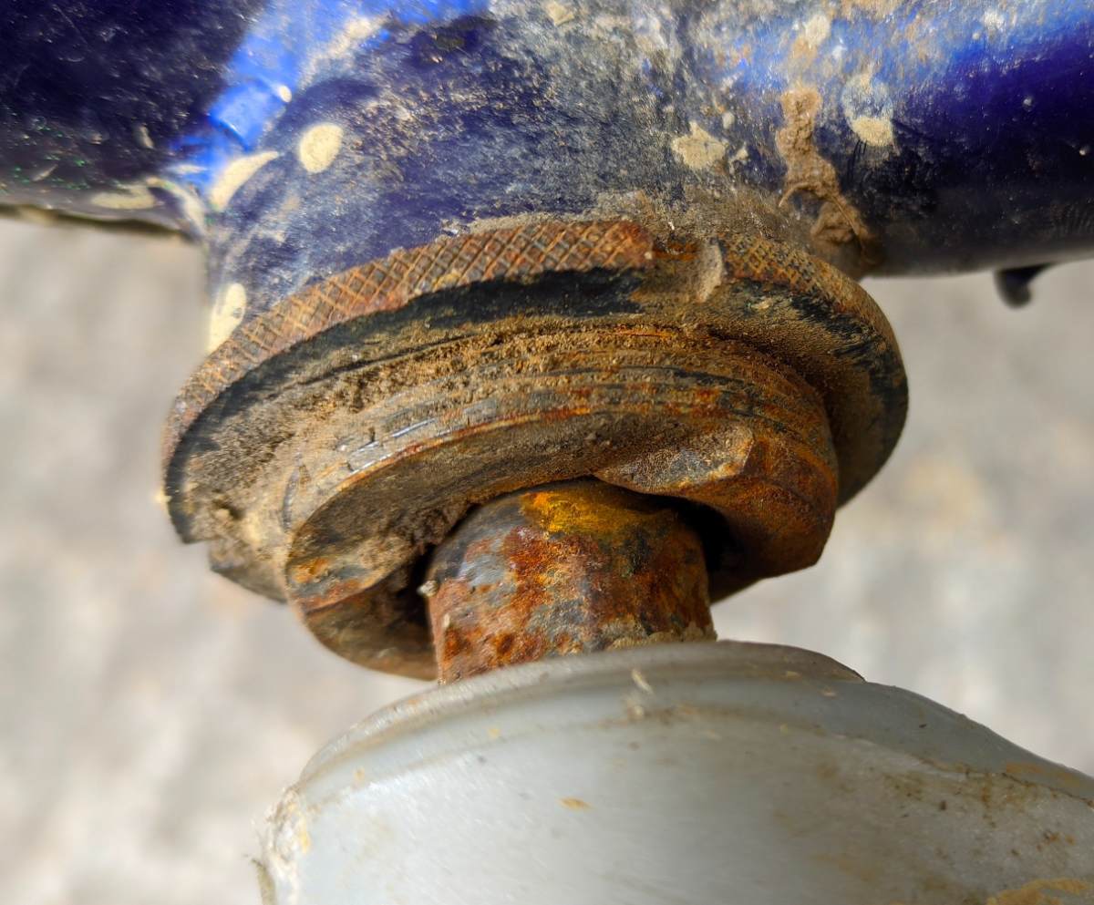

Kuba95 Napisano 1 Stycznia 2024 Napisano 1 Stycznia 2024 Jaki klucz będzie potrzebny do suportu tego typu?
pecio Napisano 1 Stycznia 2024 Napisano 1 Stycznia 2024 Podejrzewam ,że przecinak /dłuto, młotek i dobry francuz. Przed przelecieć drucianką i bogato zlać WD-40
Maciek.B Napisano 1 Stycznia 2024 Napisano 1 Stycznia 2024 I jeszcze nie zaszkodzi podgrzać palnikiem.
Kuba95 Napisano 1 Stycznia 2024 Autor Napisano 1 Stycznia 2024 Domyślam się że mogą być potrzebne drastyczniejsze środki, ale prawidłowo ten super powinno się odkręcać uderzając w wypustki które zaznaczyłem na zdjęciu? Jakie są zazwyczaj gwinty w takich sportach, prawe, lewe?
Maciek.B Napisano 1 Stycznia 2024 Napisano 1 Stycznia 2024 Lewa strona ma prawy gwint, a prawa zazwyczaj lewy (typ angielski ok. 34 mm srednicy) lub rzadziej prawy (typ włoski ok 36mm średnicy) Zmierz to co wystaje z obrysu mufy i będzie wszystko jasne. Co do kluczy to są specjalne, ale młotek i śrubokręt tu akurat jest lepszy Sama kontra powinna pójść gładko, bo wystarczy ją popuścić. Gorzej będziez miskami, tu warto jakoś zablokować klucz przykręcając się do ośki.
Garlock Napisano 2 Stycznia 2024 Napisano 2 Stycznia 2024 16 godzin temu, Kuba95 napisał: powinno się odkręcać uderzając w wypustki które zaznaczyłem na zdjęciu? Prawidłowo te wypustki łapie się kluczem płaskim. Albo nastawnym, ale dobrej jakości (bez luzów, z ostrymi krawędziami szczęk).
