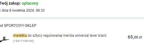

chudzinki Napisano 5 Kwietnia 2024 Napisano 5 Kwietnia 2024 https://allegro.pl/oferta/manetka-do-sztycy-regulowanej-merida-universal-lever-black-15417155194 https://www.decathlon.pl/p/dzwignia-regulacji-tranz-x-lapierre-do-teleskopowej-sztyca-siodla-ysp15-lub-ysp18/_/R-p-202991 https://allegro.pl/oferta/manetka-sztycy-shimano-deore-sl-mt500-l-15079919989 Będzie jakaś różnica w pracy ww. manetek?
zawel Napisano 6 Kwietnia 2024 Napisano 6 Kwietnia 2024 Ona w ogóle nie ma ergonomii, ta pierwsza też 😁. Shimano ma tak, że linka jest na bębenku którym obracasz i jest naprawdę dramatycznie duża różnica w jakości pracy na plus.
chudzinki Napisano 6 Kwietnia 2024 Napisano 6 Kwietnia 2024 Hmmm... @tobo, czyli wg Ciebie meridowska obleci? @zawel, to znaczy lżej pracuje? Jest precyzyjniejsza?
tobo Napisano 6 Kwietnia 2024 Autor Napisano 6 Kwietnia 2024 Nie wiem. Wiem że ta druga jest niewygodna.
chudzinki Napisano 8 Kwietnia 2024 Napisano 8 Kwietnia 2024 Dzięki za podpowiedzi, zamówiona: Ja mam w rowerach chyba klony TranzX i nie narzekam, więc ta gorsza, mam nadzieję, nie będzie 🙂.
zawel Napisano 8 Kwietnia 2024 Napisano 8 Kwietnia 2024 W dniu 6.04.2024 o 20:01, chudzinki napisał: @zawel, to znaczy lżej pracuje? Jest precyzyjniejsza? No kupiłeś już to po ptokach. I pierwsza i druga to to samo, trzeba bardzo głęboko wciskać bo nie ma de facto żadnego przełożenia - tyle co naciśniesz to tyle samo wyciągnie linki. Shimano przez ten bębenek jest duuuużo wygodniejsza.
