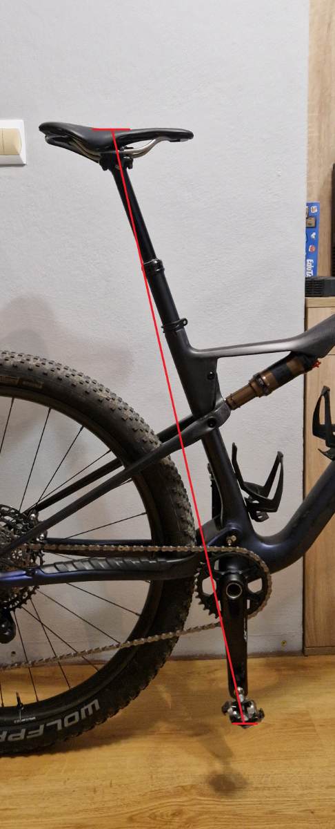

@bogus wyliczenia niby proste, ale tak naprawdę do niczego nieprzydatne. :D
Z ciekawości zmierzyłem jak to wygląda u mnie. Od wierzchu siodła, mniej więcej w jego połowie/w połowie jarzma, do osi pedałów w dolnym położeniu korby wyszło mi 97 cm (czerwona linia).
Czyli w teorii nie powinienem dosięgać, bo przekrok mierzony w lekkim rozkroku to u mnie 86cm. A jednak dosięgam i na dodatek nie mam przeprostów w kolanach, nawet przy zablokowanym zawieszeniu. Wysokość pedałów, bloki, grubość podeszwy - to jednak robi robotę i dodaje parę dobrych centymetrów.
Sztycę mam wysuniętą ok. 9cm (licząc do nakrętki), więc biorąc pod uwagę 20mm więcej skoku sztycy i 10mm dłuższą podsiodłówkę w Podium oraz przekrok mniejszy o 4 cm, powinieneś w rozmiarze L mieć minimalnie wysuniętą sztycę. No ale to nadal tylko teoretyzowanie i puste wyliczenia. :)
Zmierzyłem u siebie i wyszło 91-92 cm, więc potwierdza się, że długość nogi to nie wszystko.
