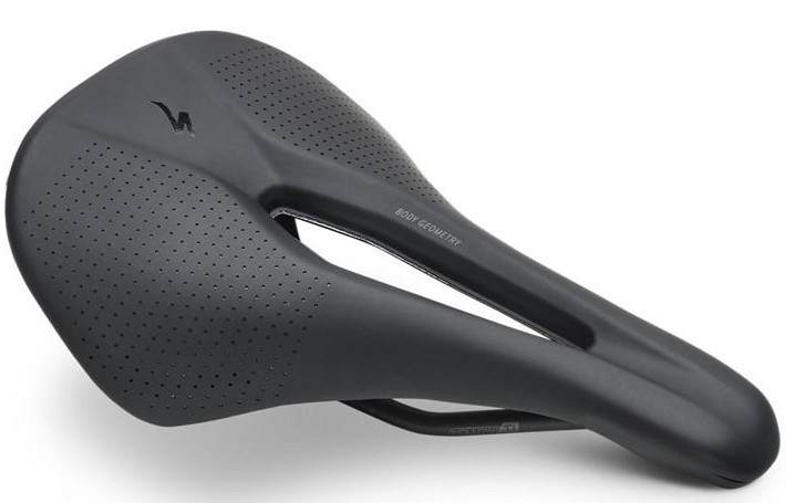

kregiel Napisano 29 Października 2023 Napisano 29 Października 2023 Cześć, Czy ktoś z was korzysta może z siodełka Specialized Power Arc Expert? Ostatnio je nabyłem za rekomendacją bike fittera. Niestety w porównaniu do mojego obecnego siodełka WTB VOLT PRO nie odczuwam specjalnej różnicy. Dyskomfort spowodowany uciskiem na strefy intymne jest bardzo porównywalny po +/- 40 minutach jazdy. Myślicie, że zmiana offsetu, czy kątu nachylenia może pomóc? Ustawiłem Speca dokładnie tak samo jak miałem ustawione WTB. Dodam, że jeszcze na rowerze MTB. Z góry dzięki za pomoc!
Mihau_ Napisano 29 Października 2023 Napisano 29 Października 2023 Każdy ma swoją dvpę, musisz testować siodełka i ustawienia, bez tego nie znajdziesz złotego graala Cytat Dyskomfort spowodowany uciskiem na strefy intymne jest bardzo porównywalny po +/- 40 minutach jazdy. Takie rzeczy trzeba bardziej precyzować i w kolejnych zakupach unikać cech jakie je powodują
pecio Napisano 29 Października 2023 Napisano 29 Października 2023 Jak masz takie problemy to wypróbuj niemieckie siodełka Ergona lub Sqlaba. Maja inną konstrukcję i nie cisną w dłużej perspektywie "klejnotów".
kregiel Napisano 30 Października 2023 Autor Napisano 30 Października 2023 14 godzin temu, pecio napisał: Jak masz takie problemy to wypróbuj niemieckie siodełka Ergona lub Sqlaba. Maja inną konstrukcję i nie cisną w dłużej perspektywie "klejnotów". Testowałeś może Ergon SMC Core?
pecio Napisano 30 Października 2023 Napisano 30 Października 2023 SMC Sport Gel . I gdybym nie przedobrzył z szerokością było by to idealne siedzenie. Teraz upalam na Sqlabie bodajże 712 Carbon. Na początku jazdy "głupie" wrażenie ale czym więcej kilosów tym lepiej. Po stówce zapominam o siedzeniu. Ale każde siedzenie "lubi" odpowiednie gacie a raczej pampersa. I ta 712 idealnie komponuje się z wkładką Progetto X2 , która nie lubi miękkich siedzeń.

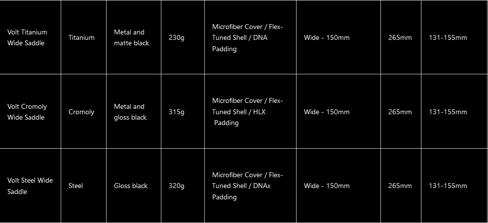

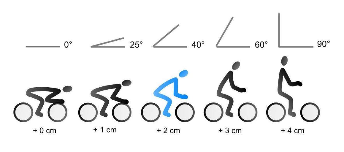

kregiel Napisano 23 Stycznia 2024 Autor Napisano 23 Stycznia 2024 Ciekawi mnie ten rekomendowany rozstaw kości kulszowych u producenta WTB w przypadku modelu Volt. Jeśli dobrze widzę, to dla osoby, która ma rozstaw nawet 155 mm jest rekomendowane siodło 150 mm. Z tego co czytałem na różnych stronach, to w zależności od pozycji zaleca się dodanie paru centymetrów. Tutaj przykład:
pecio Napisano 23 Stycznia 2024 Napisano 23 Stycznia 2024 155 masz rozstaw ? Dobrze zmierzyłeś ? Bo się wydaje za bogaty . Mierzysz rozstaw w osi kości.
kregiel Napisano 23 Stycznia 2024 Autor Napisano 23 Stycznia 2024 @pecio Chodzi o te zakresy rozstawu kości kulszowych podanych w tabelce. https://www.wtb.com/products/volt
pecio Napisano 23 Stycznia 2024 Napisano 23 Stycznia 2024 Nie. Chodzi o to jaki ty masz zmierzony fizycznie rozstaw kości.
kregiel Napisano 23 Stycznia 2024 Autor Napisano 23 Stycznia 2024 To wiem Po prostu dziwi mnie, że dla osoby, która ma rozstaw 155 mm rekomendują 150 mm.
pecio Napisano 23 Stycznia 2024 Napisano 23 Stycznia 2024 To masz mocarną miednicę przy 155 rozstawie . To coś kiepska ta rekomendacja o ile ty faktycznie masz rozstaw 155.
kregiel Napisano 23 Stycznia 2024 Autor Napisano 23 Stycznia 2024 Ja takiej nie mam, ale chodzi ogólnie o akceptowalny zakres na stronie.
pecio Napisano 23 Stycznia 2024 Napisano 23 Stycznia 2024 Z tego co pamiętam większość producentów robi siedzenia do 155 . Owszem są wyjątki . Więc co będzie rekomendował WTB jak masz górny wymiar. Masz 155 to bierzesz maxa czyli 155 . Z tym dodawaniem w zależności od pozycji pełna zgoda. Ale najlepiej to wszystko przetestować bo raz ,że wymiarówka może nie leżeć , dwa konstrukcja/ profilowanie może być niewypałem.
