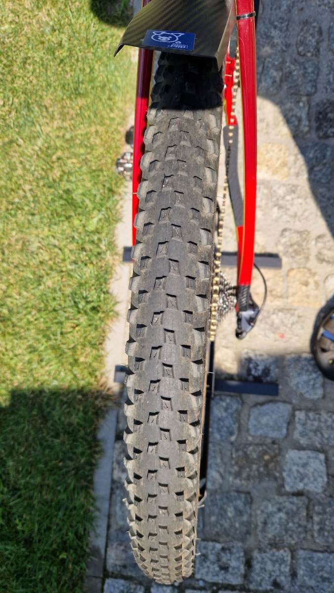

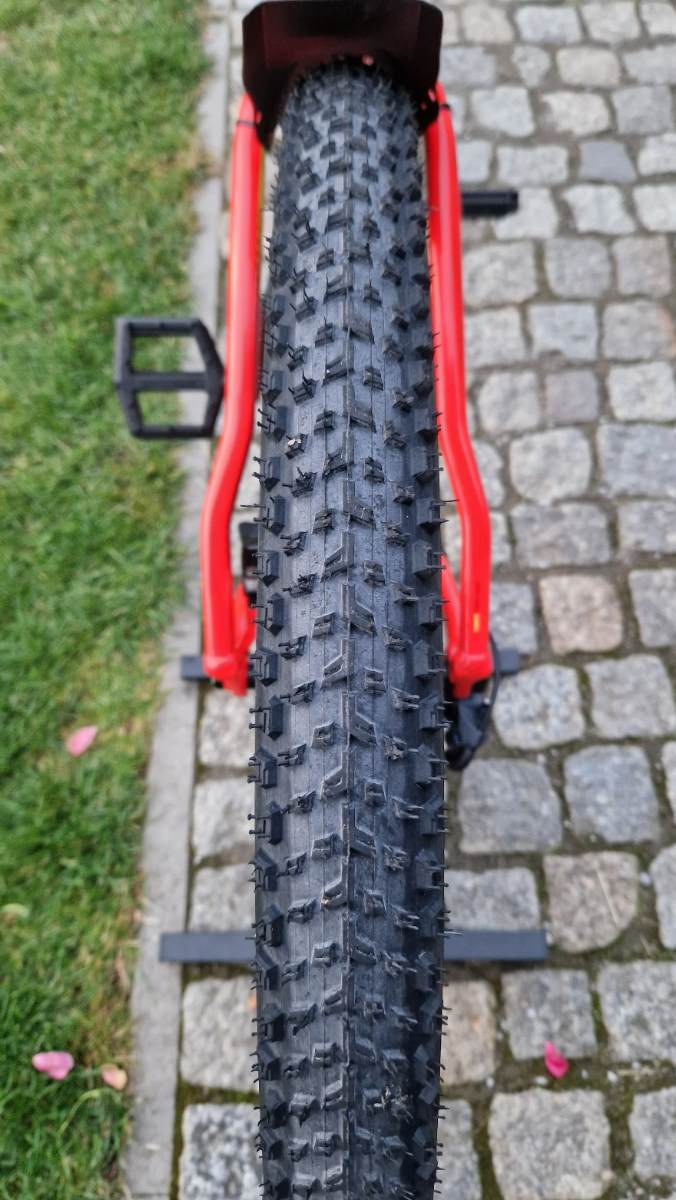

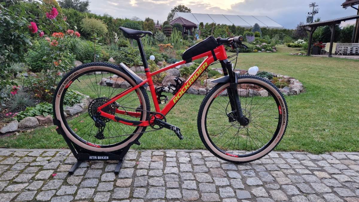

PawelW84 Napisano 28 Lipca 2023 Napisano 28 Lipca 2023 Pamiętaj że rozmiar opony to nie tylko szerokość ale i wysokość. Różnica między vittoria Mezcal 29x2.1 a Vittoria Barzo 29x2.35 to około 6mm szerokości i wysokości. Wymiar mierzony po klockach. Tu masz RR 120 na Mezcalach 29x2.1 Jutro wrzucę Ci fotki na Barzo 29x2,35
