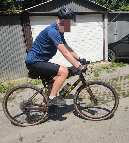

@Maciorra, na początku wydawało mi się, że bóle te są spowodowane zbyt mocnym zadzieraniem głowy i że najlepiej mi się jedzie, gdy jestem mocniej wyprostowany. Próbowałem skrócić jakoś ten reach żeby móc siedzieć bardziej prosto, bardziej komfortowo. Poprosiłem żonę żeby zrobiła mi zdjęcia raz jeszcze i jak dla mnie to ręce w łokciach są proste, gdy kładę dłonie na rogi, plecy może nie mają garba albo wyglądają na mega napięte. Oczywiście lekarzem, ani bikefiterem nie jestem ale nie wygląda to dobrze i faktycznie może powodować ucisk w obrębie obręczy barkowej, karku i nadgarstków. Wszystko dzieje się z jednej strony, boli tylko po lewej stronie.

Z góry zaznaczam, że rower nie jest za mały, górna rura jest bardzo wysoko i praktycznie nie mam żadnego zapasu, gdy stanę nad rowerem. Chociaż producent twierdzi, że to specyfika tego modelu. Zdjęcie nieco przekłamuje, pytałem kilka osób na żywo nie stwierdzili aby rower był za mały. Druga kwestia, siodełko nie jest za nisko, mierzone popularnymi metodami i dostosowane do mnie, tak mi jest wygodnie. Zaś reszta rzeczy to sami oceńcie...

@chester_hemingway, powinny być lekko zgięte. Wydaje mi się, że ciężar powinien zostać naturalnie przejęty przez tułów/tyłek, a ręce powinny "leżeć" wygodnie na kierownicy.
Ja czuje coś takiego tylko przez pierwsze kilka kilometrów. Potem mam uczucie, że cały ciężar spoczywa na kierownicy i zaczynają się bóle.
No rower wygląda komicznie na zdjęciu, a naprawdę muszę wysoko nogę podnieść żeby na niego wejść... 😅

Perspektywa sprawia, że rower wydaje się maleńki, gdyby żona kucnęła do zrobienia zdjęcia byłoby lepiej:)
W każdym razie - patrząc na tabelkę, na Twój wzrost i zdjęcie na rowerze zdecydowanie nie wygląda mi na to, że jest dla Ciebie za długi. MZ jeśli kupisz mniejszy rozmiar, to będziesz się na nim zwijał w precelek.

@chester_hemingway@Maciorra, producent twierdzi, że taka jest charakterystyka tego roweru i że jeśli mam długie ręce to nie powinno być problemu. Moje ramiona są raczej normalnej długości, nogi też. Mam tylko 1cm zapasu w tym rozmiarze. Kupiłbym mniejszy rozmiar, ale inny rower i tym razem z kierowcą typu baranek.

Jak pisałem na długość nie widzę tu żadnego ekstremum:) Jeśli czujesz, że za bardzo musisz zadzierać głowę i temu przypisujesz bóle (to oprócz ćwiczeń i przyzwyczajenia się do pozycji) możesz też spróbować włożyć kierownicę z większym wzniosem. Reach/ETT od tego Ci się nie skróci, a pozycja trochę się podniesie...
