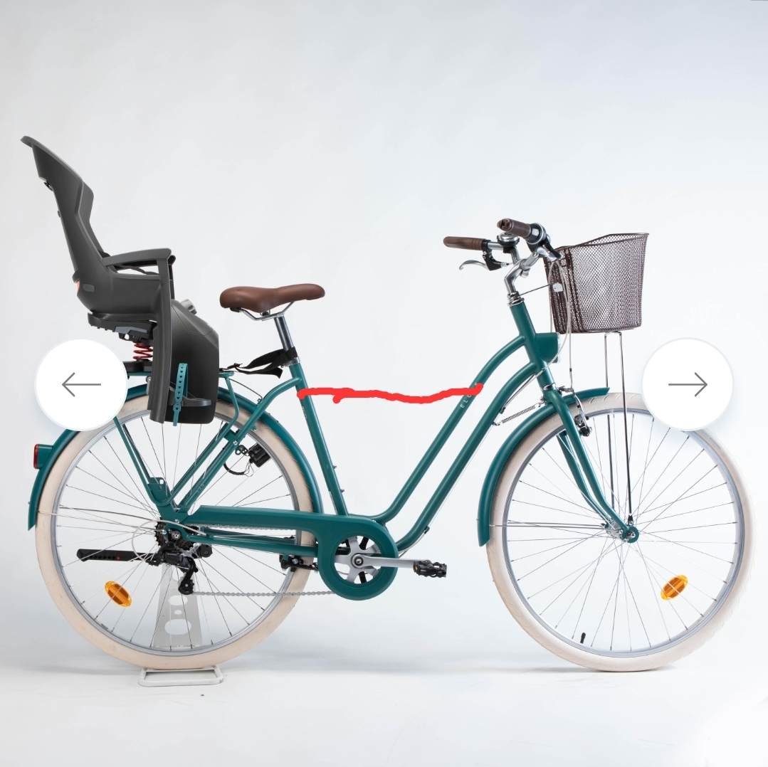

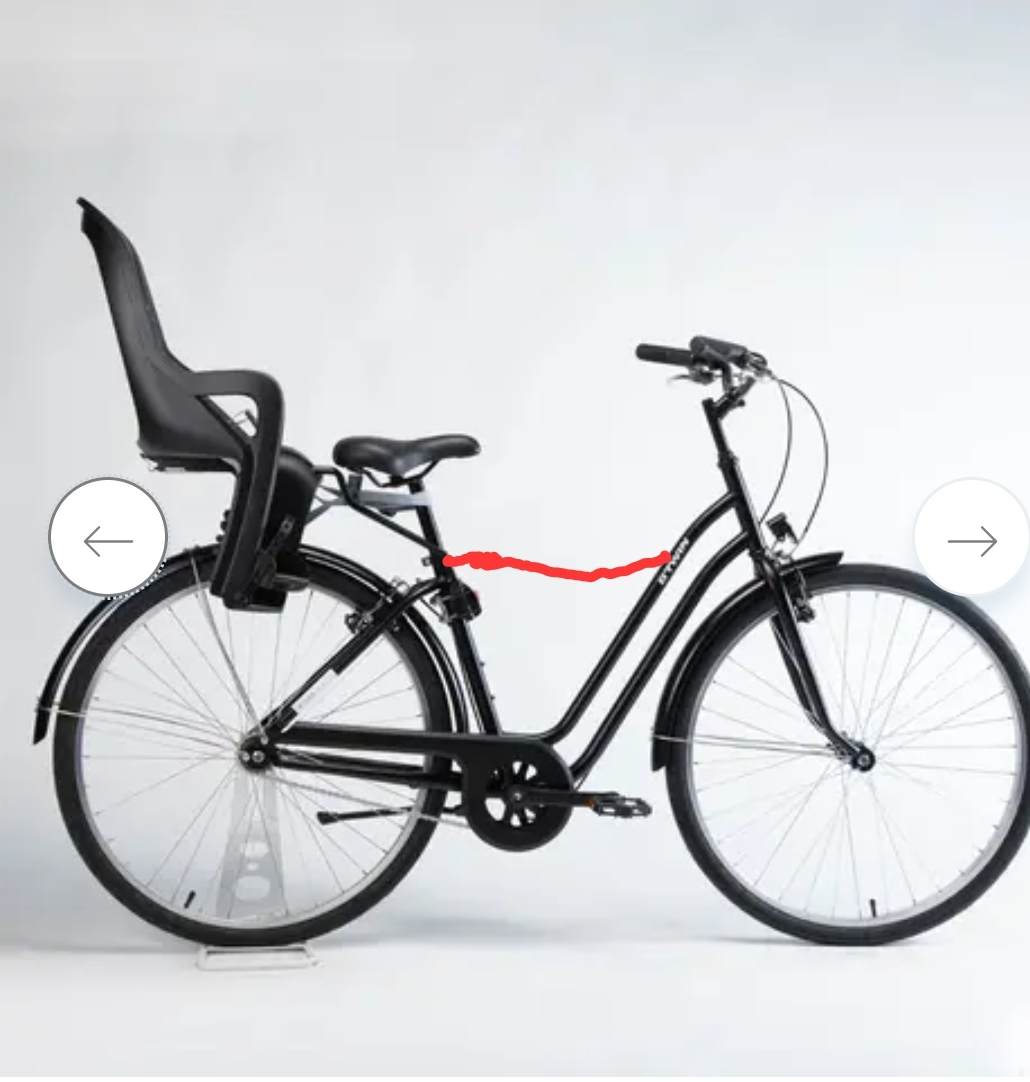

XC100S Napisano 3 Lipca 2023 Napisano 3 Lipca 2023 Mając rower nie z niską ramą i dodatkowo z fotelikiem z tyłu jak "wejdziesz" na rower ? Dodatkowo jak zejdziesz z roweru (z wysoką ramą) gdy w foteliku będzie pociecha ??? Czerwona kreska to górna część ramy. Zwróć też uwagę że mocowanie fotelika robi różnicę w jego wysokośći na rowerze. Pytałem wcześniej o ubezpieczenie, bo chcesz mieć ubezpieczenie ?
aneciekk Napisano 3 Lipca 2023 Autor Napisano 3 Lipca 2023 no tak...to jest problem o którym wspomniał mi już sprzedawca w sklepie widząc jak wsiadam na rower;)Już by moje dziecko dostało nogą:)Dlatego ustaliliśmy z mężem że to on będzie jeździł z dzieckiem bo chyba opcja ciągłego przepinania fotelika i kupienia dwóch różnych mocowań jest średnia.
XC100S Napisano 3 Lipca 2023 Napisano 3 Lipca 2023 Rower z niską ramą też może być dla mężczyzny. To nie musi być rama łabądź ale taka średnia bo liczy się że choć trochę będziesz mogła trzymać rower udami ale żebyś mogła przełożyć nogę wsiadając i zsiadając. Stojąc okrakiem a dziecko w foteliku trzymasz wszystko tylko za kierownicę a przec ciężar który jest ponad tylnym kołem przód roweru chce się unieść w bok a tylne koło prawie że odrywa się od podłoża bo ten ciężar leci na bok. Chyba jasno choć prosto wytłumaczyłem. A gdyby była sytuacja incydentu, dochodzą nerwy, płacz malucha i jesteś w "czarnej dupie". Kupcie rower ze średnią ramą żebyś mogła przekroczyć go środkiem. Zacznij ćwiczyć pompki, pierw na kolanach. Będziesz silniejsza w ramionach, będziecie bezpieczniejsi. Prawo pozwala wozić dzieci więc wukupcie ubezpieczenie. Teraz żart ale nie do końca: jedź do Castoramy, weź ten wózek co górę można rozłożyć i z regału wsadź tam worek cementu. Jak dasz radę to na rowerze też sobie poradzisz. Oczywiście to wszystko po to byś się przekonała że "udzwigniesz" cały zestaw.
