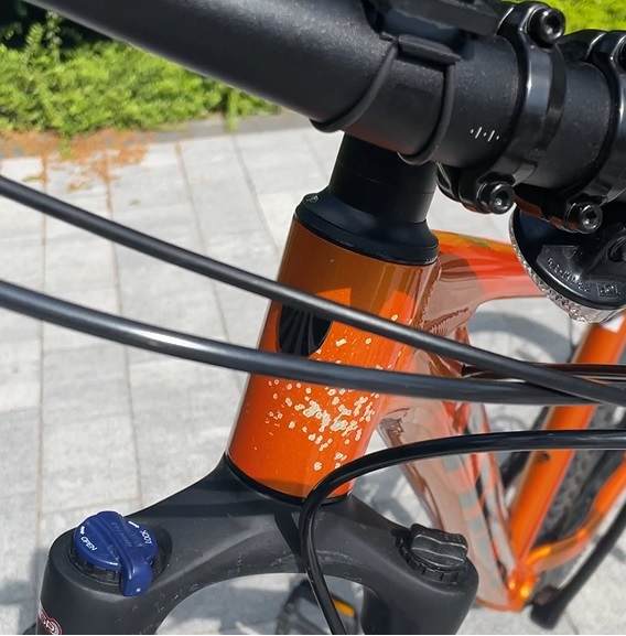

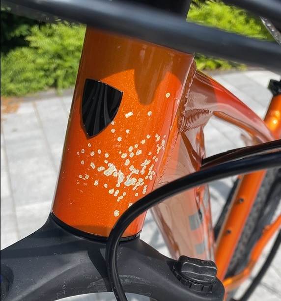

cypriankotwica5 Napisano 20 Czerwca 2023 Napisano 20 Czerwca 2023 Hej Gdyby ktos zastanawial sie nad zakupem tego roweru lub generalnie innych Trekow to miejscie swiadomosc ze modele z 2022 maja bardzo slaba jakosc lakieru tj. nie wiem czy to kwestia bledow produkcyjnych (pandemia oraz boom na rowery) czy czego ale rower mojego syna po DOSLOWNIE 2 tygodniach uzytkowania na dojazdach do szkoly i jakis tam przejazdzkach z kolegami wygladal gorzej niz jego poprzedni Kross po 5 latach jezdzenia. Lakier Treka przy byle uderzeniu odstrzeliwuje, do tego stopnia ze zamek rowerowy zawieszony na kierownicy spowodowal cos takiego.. https://share.icloud.com/photos/0209p16He39xRPBJjdaGwtmFw Trek oczywisicie twierdzi ze to uszkodzenie mechaniczne i zebym sie bujal - dla nich to chyba zatem normalne ze zamek rowerowy takie spustoszenie potrafi zrobic na ramie po 2 tygodniach i 100km przebiegu roweru. W sumie za duzo zrobic nie moge ale podrzucam tutaj filmik i pare zdjec jak wyglada to cudo jesli ktos chce go uzytkowac jak rower a nie oprawic w rame i powiesic na sciane zeby sie nie zdziwil. ja juz pieniadze zmarnowalem ale moze uchroni to innych przed wyrzuceniem pieniedzy w bloto! PRODUCENCI ROWEROW RZĄDAJĄ AKTUALNIE HORRENDALNYCH CEN ZA SPRZET, WYMAGAJMY ZATEM OD NICH JAKOSCI I WZIECIA ODPOWIEDZIALNOSCI ZA BLEDY TECHNOLOGICZNE SWOICH CHINSKICH PODWYKONAWCOW!

Gość Napisano 20 Czerwca 2023 Napisano 20 Czerwca 2023 Niemożliwe. Przecież Trek jest taki drogi, bo płaci się za cudowną obsługę posprzedażową! A tak na serio: lakier jest ewidentnie badziewny, no ale witamy w świecie rowerowym. Natomiast wożenie zapięcia tak, żeby waliło o główkę ramy, to ekhm... Zauważyłeś że pancerz hamulca pięknie Ci ociera koronę widelca? Inna sprawa, że mam wrażenie że nie są to uszkodzenia powstałe w wyniku użytkowania roweru, tylko trochę niedbalstwa. Według mnie są to obicia od innych rowerów itd. Nie wydaje mi się, żeby powstały od uderzenia chociażby kamieni. Nie bronię Trek, bo nie mam powodu. No ale mam dość mieszane uczucia.

cypriankotwica5 Napisano 20 Czerwca 2023 Autor Napisano 20 Czerwca 2023 Uszkodzenia na główce ramy powstały od pukania zamka rowerowego o ramę przy skręcaniu kierownicą. Zamkniecie nie było z łańcucha tylko był to drut zatopiony w gumie a jedyna metalowa część to zamek który silą rzeczy zawsze puka o ramę na dziurach. i dodam ze nie jest to walenie nie wiadomo jakie tylko lekkie pukanie przy skręcaniu kierownica na zakrętach. Syn wcześniej użytkował KROSS LEVEL REPLIKA tak samo i tam ani śladu nie ma na nim po 5 latach. Nie ma tu niedbalstwa żadnego, syn bardzo dba o sprzęt ale to czego doświadczylem tutaj przeszło moje wyobrażenie... jawnie wciska się teraz ludziom dziadostwo i tłumaczy potem ze to nasza wina. W miejscu montażu bidonu założyłem młodemu zapięcie z uchwytem, jak tylko uchwyt docisnął lekko ramy to od razu odpadł lakier. Przypominam, że model 2022 produkowany był jesienią 2021 roku także to był czas pandemii jeszcze i wielkie zamówienia u chinczyków po udanym sezonie 2020-2021. Trek klepie ramy w Chinach i na Taiwanie, spoko - tak robią wszyscy - ale skoro ktoś im klepie ramy jak najtaniej to czemu nie mają kontroli nad jakością swoich produktów?

cypriankotwica5 Napisano 20 Czerwca 2023 Autor Napisano 20 Czerwca 2023 31 minut temu, ChuChu napisał: A jeżeli chodzi o główkę: naprawdę uważasz, że ciągłe stukanie czegokolwiek o ramę jest normalne? Z jednej strony rozumiem Twoją frustrację. Z drugiej, cały czas nie jestem w stanie pojąć, jak można jeździč tak, że cały czas coś uderza o ramę. No i tutaj producent ma rację odrzucając reklamację... Uważam ze jeśli rower jest rowerem to należy go zapinać. Żeby zapiąć trzeba mieć zapięcie, a żeby je mieć to gdzieś należy je przytwierdzić. Lata doświadczeń i setki/tysiące kilometrów przejechanych z zamknięciem na kierownicy dały mylne poczucie, że delikatne pukanie zapięcia o główkę ramy podczas kiedy kierownica skręca nie są na tyle mocnym uderzeniem żeby spowodować że lakier będzie odpryskiwać. Lakier powinien mieć swoje właściwości które kwalifikują go jako odpowiedni do roweru - bo jest narażony na uszkodzenia... jeśli daje się nieodpowiedni lakier który jest za słaby albo w procesie produkcyjnym jest źle położony to producent powinien wymienić ramę albo ją jeszcze raz pomalować. Można oczywiście odwalić bo to uszkodzenie mechaniczne ale równie dobrze można w ten sposób odrzucic roszczenie o rozdarte spodnie dresowe bo były noszone - uszkodzenie mechaniczne w koncu.
