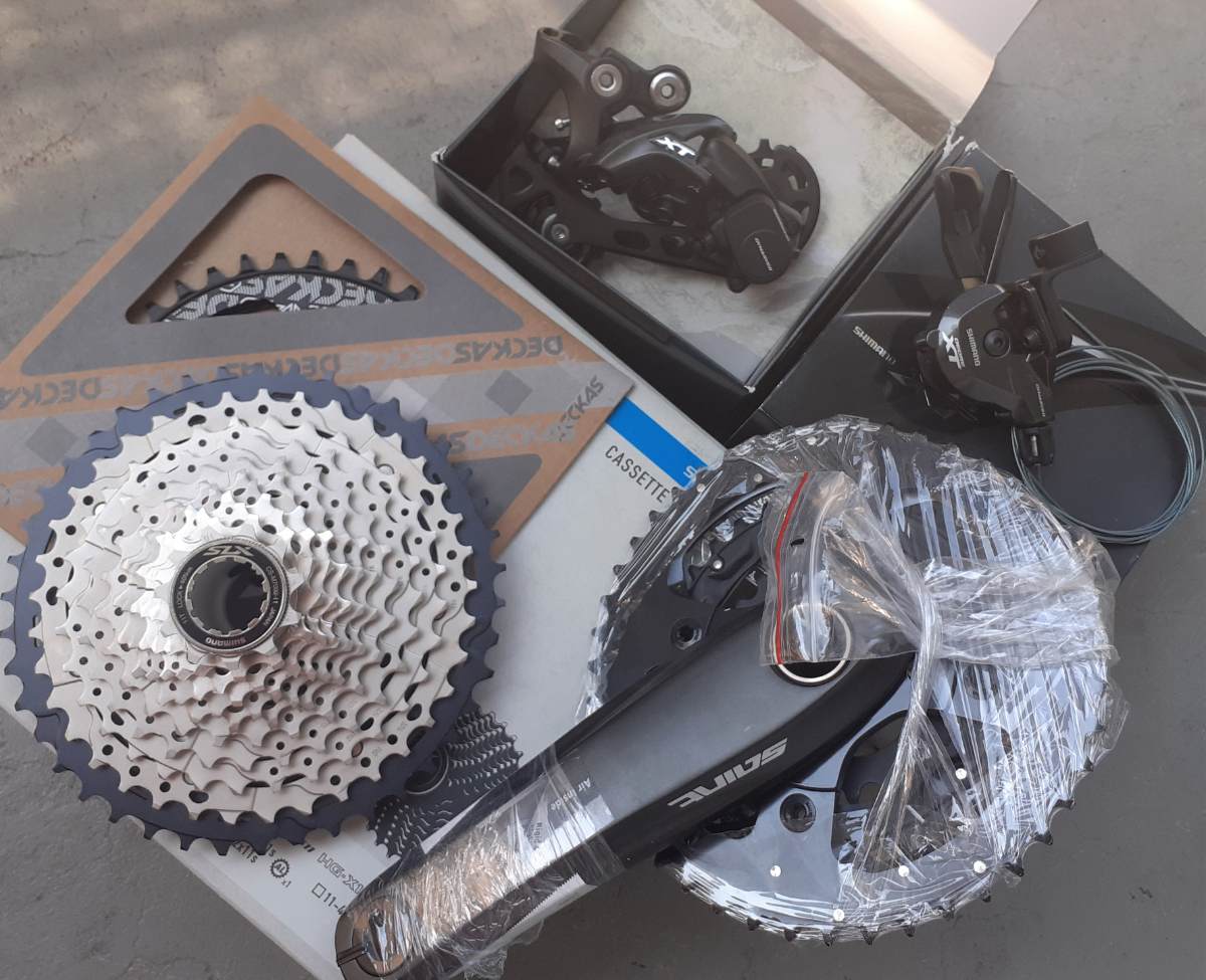

yapabaka Napisano 9 Lipca 2023 Autor Napisano 9 Lipca 2023 Dzięki za porady i sugestie, szczególnie tę z kalkulatorem. Wszystkie uwzględnione, graty zakupione, za parę dni rower powinien być gotowy
PiotrWie Napisano 9 Lipca 2023 Napisano 9 Lipca 2023 Dobrze że nie kupiłeś tagi pierwszego zestawu, ta przerzutka to Linkglide, niekompatybilna z Hyperglide, wymaga kasety, łańcucha i manetki Linkglide

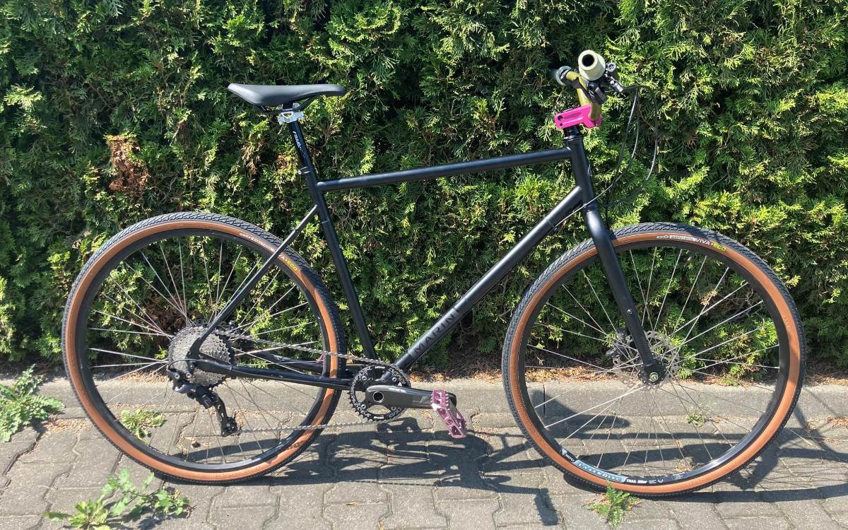

yapabaka Napisano 24 Sierpnia 2023 Autor Napisano 24 Sierpnia 2023 Wreszcie jest. Pojeżdżone, działa, jest radość. Dzięki za pomoc.
