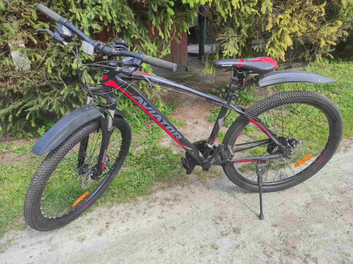

Maniek1222 Napisano Wtorek o 14:31 Udostępnij Napisano Wtorek o 14:31 Witam, Zacznę może od początku... Żona chciała rowery proste, zwykłe z decatlonu. Uparłem sie ,że zamówie na allegro ładniejsze i bardziej funkcjonalne Oczywiście rowery nie nadają sie do niczego, przednie widełki ( amortyzatory) latają tak jakby miały zaraz sie rozlecieć, hamulce niby ,, shimano'' a nie hamują prawie wcale ( może i lepiej bo prawdopodobnie widełki by ostrzejszego przedniego hamowania nie wytrzymały...) rama wydaje sie w miare ok jak i przerzutki, koła też są dobre. Musze je doprowadzić jakoś do stanu normalnego użytkowania aby nie słyszeć za każdym razem ,, a nie mówiłam' dlatego zwracam sie do was z prośbą o pomoc w wymianie tych podzespołów żeby na tych rowerach dało sie w ogóle jeździć. jakie hamulce i przednie widełki kupić do nich? Pozdrawiam. Cytuj Odnośnik do komentarza Udostępnij na innych stronach More sharing options...

Wojcio Napisano Wtorek o 20:07 Udostępnij Napisano Wtorek o 20:07 To jeszcze podziel się swoimi planami, bo Limanowa, to okolica, gdzie mogą przydać się dobre rowery. Asfalt czy góry, dużo jazdy czy niewiele. Na dużo jazdy w górach i na asfalcie - inne rowery. Na okazjonalną jazdę - korekta obecnych. nie wiem, czy było to jasne - zwykle hamulce wymagają obręczy dostosowanych do hamulców. Tak jakby - na moje oko błotniki przednie założone są na odwrót. I jeszcze jedno - czy jesteś pewien, że luz mają golenie widelca a nie łożyska sterów ( czyli luźne są te teleskopy a nie całość widelca w ramie). Cytuj Odnośnik do komentarza Udostępnij na innych stronach More sharing options...

Maniek1222 Napisano Środa o 07:08 Autor Udostępnij Napisano Środa o 07:08 10 godzin temu, Wojcio napisał: To jeszcze podziel się swoimi planami, bo Limanowa, to okolica, gdzie mogą przydać się dobre rowery. Asfalt czy góry, dużo jazdy czy niewiele. Na dużo jazdy w górach i na asfalcie - inne rowery. Na okazjonalną jazdę - korekta obecnych. nie wiem, czy było to jasne - zwykle hamulce wymagają obręczy dostosowanych do hamulców. Tak jakby - na moje oko błotniki przednie założone są na odwrót. I jeszcze jedno - czy jesteś pewien, że luz mają golenie widelca a nie łożyska sterów ( czyli luźne są te teleskopy a nie całość widelca w ramie). luźne są widelce, w ramie trzyma sie dobrze tylko są straszne luzy na teleskopach.... Są bardzo tandetne. Rowery potrzebne nam są na wycieczki z synem i jazdę głównie pewnie po asfalcie, oczywiście biorę tez pod uwage drogi leśne. A co do błotniki przednie całkiem możliwe że są założone na odwrót, montował mi je ostatnio młodszy brat. Potrzebuje albo z tych zrobić cokolwiek żeby nie zagrażały życiu podczas jazdy no albo kupić coś nowego ale wtedy bede w plecy z 2 tyś bo tyle mniej wiecej mnie wyszły te dwa ,,złomy" 15 minut temu, zekker napisał: + nowe manetki przerzutek, bo te wyglądają na zintegrowane z klamkami I zamontuje do czego? Tutaj ani koła, ani rama, ani widelec nie są przystosowane do takich hamulców. Czystość, regulacja, dotarcie. Cudów nie ma co oczekiwać ale powinny działać. W pierwszej chwili mogą działać faktycznie słabo ale po dotarciu powinno być ok. No chyba że ważycie dużo i macie oczekiwanie, że z 50km/h zatrzymacie się w miejscu. Rozumiem, że kupione wysyłkowo, zrobiliście podstawowy przegląd, sprawdziliście dokręcenie części, regulację? Tak, dwa razy dawałem na serwis zeby mi wszytko wyregulowali , serwisowane były w Bielsku Białej w dobrym serwisie takze tam wszystko jest wyregulowane, dokrecone itp. a hamulca nie ma prawie wcale, znaczy jest na miare możliwości tych super ,,shimano" Cytuj Odnośnik do komentarza Udostępnij na innych stronach More sharing options...
