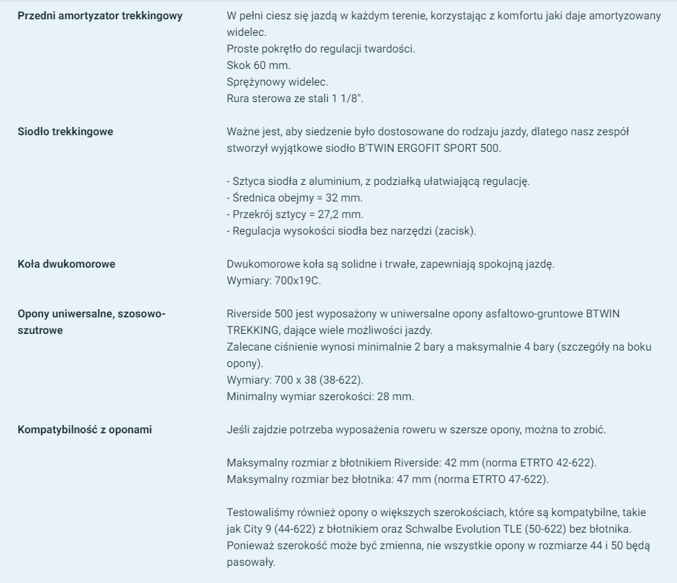

chrismel Napisano 14 Maja 2023 Napisano 14 Maja 2023 Załóż szersze opony. Już 42-43C będzie znacznie bardziej komfortowe a różnicy w oporach toczenia nie odczujesz. No i trzeba zaakceptować że nie jest to full MTB. Coś za coś. O ile zerwanie łańcucha to najwyżej dłuższy spacer do domu to złamanie takiej sztycy może skończyć się fatalnie. Rok albo dwa lata temu byłem świadkiem wypadku kiedy gościowi złamał się pręt montażowy od siodełka. Złamana ręka, ogólne potłuczenia, uszkodzony rower, karetka, taksówka która zabrała rower. Potem pewnie rekonwalescencja i dłuższa przerwa od roweru. To ja już wolę żeby mnie odrobinę bardziej tyłek bolał

Sobek82 Napisano 15 Maja 2023 Napisano 15 Maja 2023 Wszechstronny, wygodny i dynamiczny rower na regularne przejażdżki po ścieżkach rowerowych, szosie i szutrach. Jedź na wycieczkę na łono natury! Lekki, zwrotny i wygodny rower Riverside 500 przekona Cię swoją wszechstronnością na asfalcie i szutrach.

Sobek82 Napisano 16 Maja 2023 Napisano 16 Maja 2023 Wsadź szersze opony na początek to się komfort zwiększy.
