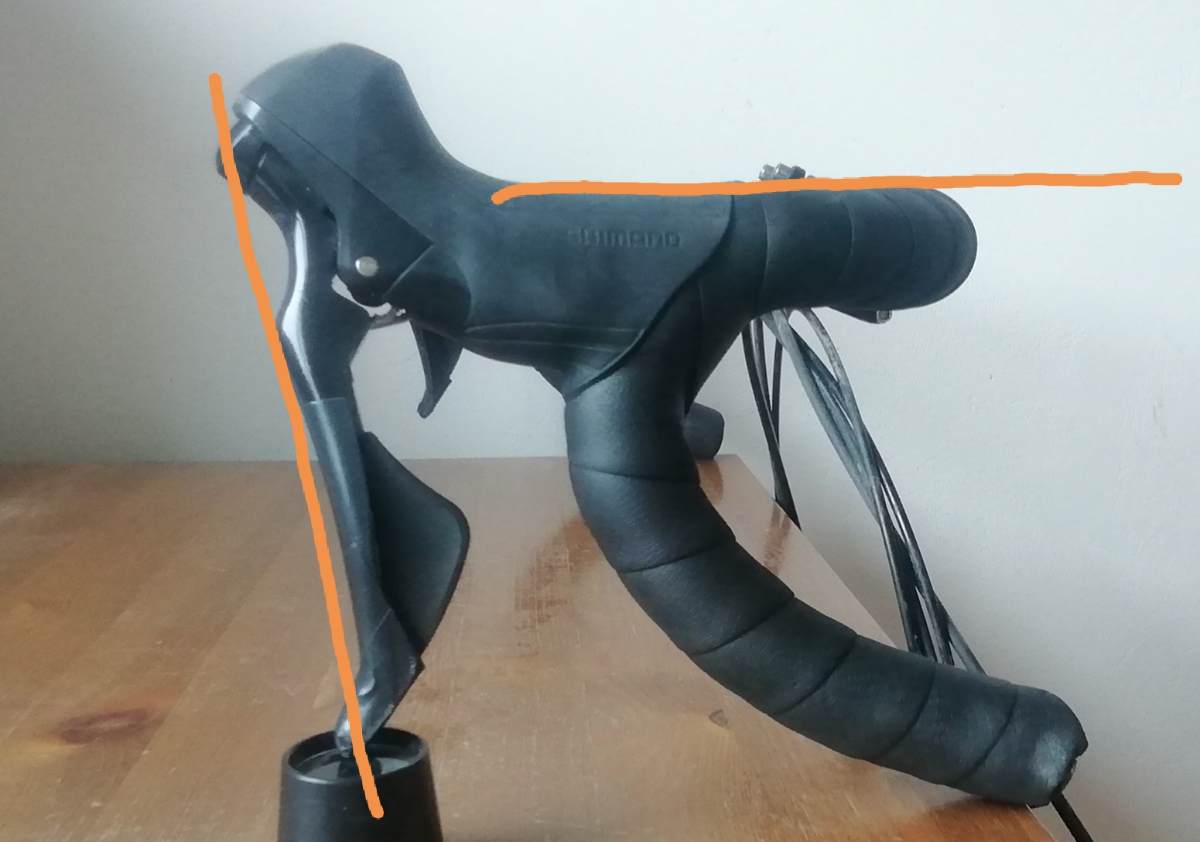

leejoonidas Napisano 15 Maja 2023 Napisano 15 Maja 2023 Mniej więcej klamki i kierownica powinny być ustawione w takiej pozycji jak na zdjęciu, zwrócić uwagę na poprowadzone linie wzdłuż kierownicy i klamki. Wiadomo że te ustawienia mogą się minimalnie różnić bo są różne wielkości dłoni i różne długości palców. Warto się zastanowić nad długością mostka, krótszy mostek w górnym chwycie spowoduje że palce powędrują niżej na klamce co spowoduje że dźwignia będzie dłuższa i tym samym większa siła hamowania.
Eathan Napisano 15 Maja 2023 Autor Napisano 15 Maja 2023 @leejoonidas dziękuję pięknie. Z tą linią poziomą u mnie jest taki dołek na środku. Jak położysz poziomice to na końcach się ładnie opiera i jest poziom ale na środku powstaje ten dołek. Jak teraz złapię za łapy to mi dłoń wpada do środka. Wydaje mi się, że muszę: przesunąć całą klamkomanetkę nieco w dół, odwrócić kierownice w górę, tak by uzyskać poziom jak na Twojej fotce. Zeszły tydzień jeździłem, bo było mi szkoda pogody. W tym będę dłubać, bo u mnie ma lać do końca tygodnia.
Gość Napisano 15 Maja 2023 Napisano 15 Maja 2023 Klamkomanetke możesz ustawić także MINIMALNIE do góry. W zależności od różnicy wysokości pomiędzy kierownicą a siodełkiem, może dać to lepszy chwyt. Ja zawsze wyjściowo ustawiałem tak, że dzwignia była prostopadle do podłoża. Wydaje mi się że klamka ze zdjęcia powyżej, ma wkręconą śrubę co przybliża dźwignię do kierownicy.
