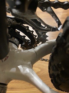

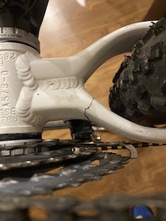

Areckiwi Napisano 7 Kwietnia 2023 Napisano 7 Kwietnia 2023 Witam mam na imię Arek i pochodzę z Łodzi . Zarejestrowałem się na forum ponieważ lubię jezdzic na rowerze i czuć wiatr we włosach a tak bez wazeliny to mam pewien problem … mianowicie w styczniu oddałem rower do serwisu rozebrany i złożony od podstaw . Niestety po przejechaniu ok 150 km pękła rama 😫😫😫. I chciałbym zasięgnąć porady od doświadczonych użytkowników co robić ? Spawać ? Wymienić ramę na nowa używana ? Czy Kupić nowy rower ? Jest to rama 26 cali Kross level a8 2012 r Widelec: Rock Shox Recon Gold RL Solo Air (100mm, Poploc) Przerzutka przednia: Shimano SLX M661 Przerzutka tylna: Shimano SLX M663 Korba: Shimano Deore M590 2-Piece 44/32/22T Stery: VP A41AC Semi-Integrated Piasta przednia: Shimano Deore M595 32H Piasta tylnia: Shimano Deore M595 32H Hamulce: Shimano Deore M596 (hydraulic, rotor 160mm)
Mod Team bogus Napisano 8 Kwietnia 2023 Mod Team Napisano 8 Kwietnia 2023 Rama nadaje się na złom. Oczywiście są metody naprawy ramy z aluminium, ale zwykle rama pęka obok po takim zabiegu. Koła 26 cali, więc odpowiednią ramę dzisiaj można znaleźć za niewielkie pieniądze.

uzurpator Napisano 8 Kwietnia 2023 Napisano 8 Kwietnia 2023 4 godziny temu, bogus napisał: Rama nadaje się na złom. Oczywiście są metody naprawy ramy z aluminium, ale zwykle rama pęka obok po takim zabiegu. Może trochę szerzej. Naprawa tej ramy przekroczy jej wartość, gdyż spawanie aluminium bez uprzedniej wiedzy o rodzaju zastosowanego stopu kończy się doborem złych elektrod/gazu/mieszanki/sprzętu ( wybierz odpowiednie ) i w efekcie ponownym pękaniem. Poza tym spawanie aluminium wymaga jednak odrobinę umiejętności, które swoje kosztują. Dla konsumenckiego sprzętu takie złamanie to odpowiednik złomu, chyba, że masz jakąś ultra-klasykę z lat 90. Spawanie wahacza do roweru który robiłem kosztowało mnie ok 300zł, a przyniosłem gotowe, czyste, przygotowane elementy na stelażu.
