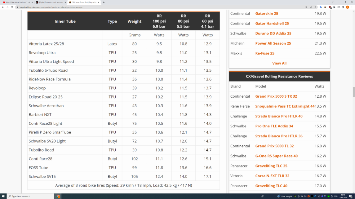

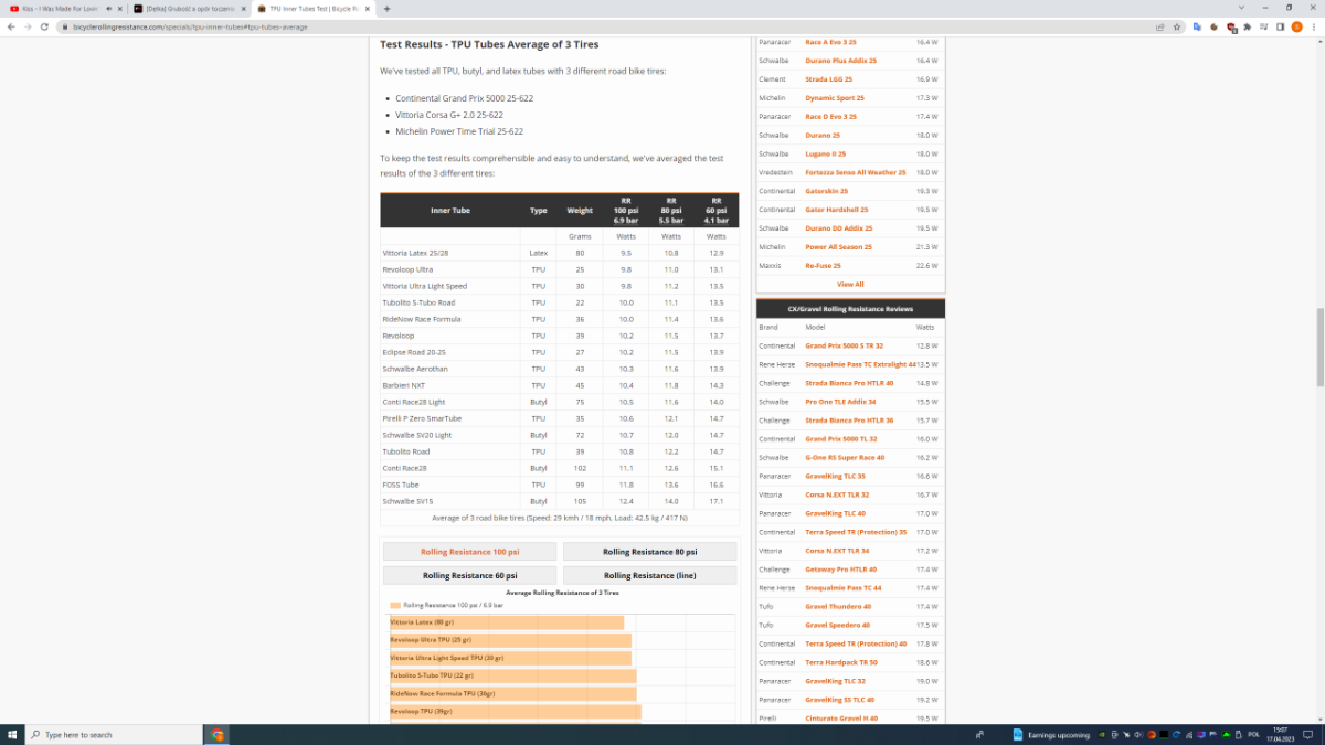

graveloiksctrailowka Napisano 17 Kwietnia 2023 Napisano 17 Kwietnia 2023 IM grubszy butyl tym wieksze opory toczne gorszy komfort etc. Ja w mtb jeżdżę na dętce lateksowej. Teoretycznie powinno to dać 90% osiągów opon tubeless przy znacznie prostszej obsłudze - częstsze pompowanie i nic poza tym... Z drugiej strony przy cienkiej ściance bocznej gruby butyl uratuje sytuacje.. i tak conti race king drut przeżył łomot na enduro trails cygan... była przewymiarowana dętka.. do opony o szerokości 2.2 55 założyłem dętkę do opon 57-65mm... teraz wleciały race king 2.2 shieldwall + tubeless.. mam nadzieję że ścianka będzie na tyle mocna by lateks przeżył.. w końcu przecież to opony które mają sobie poradzić bez dętki https://www.bicyclerollingresistance.com/specials/grand-prix-5000-s-tr-tubeless-vs-tubes#results https://www.bicyclerollingresistance.com/specials/top-3-fastest-tubeless-vs-tubes#average lateks niemal tak szybki jak tubeless tu mtb https://www.bicyclerollingresistance.com/specials/tubeless-latex-butyl-tubes podsumowując... dętki (albo ich brak) ważniejszy niż się wydaje Jak w mtb na typowym ciśnieniu do offroad (1.7 bar) mamy tak szybką oponę jak na butylu ma max ciśnieniu..
