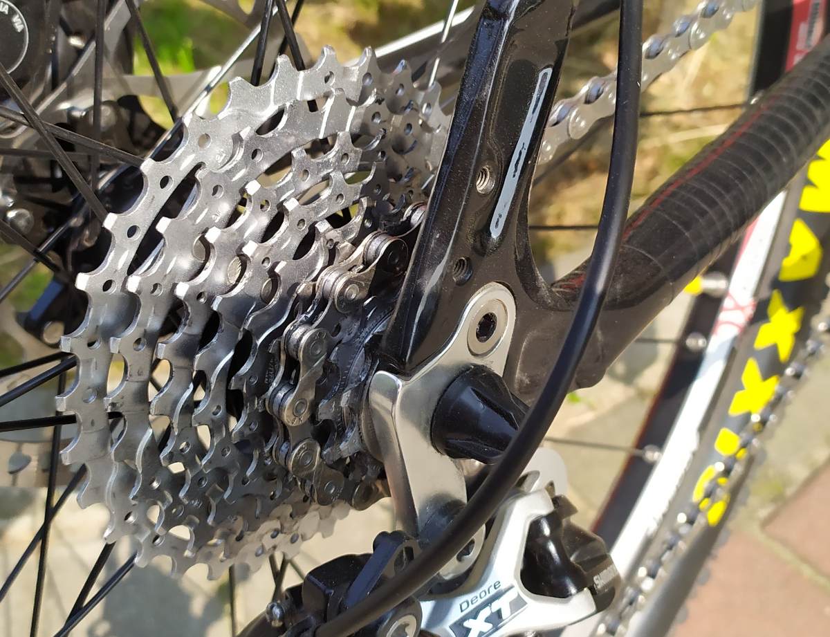

DiMoonn Napisano 11 Maja 2023 Autor Napisano 11 Maja 2023 Zamówiłem wczoraj Bike 7. Zrobię test na tej samej trasie i foto też. Nie mogę ominąć piasku, bo wszystkie szlaki w Puszczy Kampinoskiej zawierają go mniej lub bardziej. I najbardziej lubię jazdę po leśnych ścieżkach. Z tego powodu przeszedłem na wosk, bo łańcuch jest zawsze czysty. A olej, każdej marki, przetestowałem ich kilka polecanych do mtb, do piasku – wynik podobny jak na tym moim foto z Shimano PTFE.

DiMoonn Napisano 15 Maja 2023 Autor Napisano 15 Maja 2023 Wczoraj zrobiłem kółko po piaszczystych ścieżkach już na Bike7. Dwa dni trwało smarowanie. Płyn faktycznie jest rzadki, prawie jak woda. Ale chyba dzięki temu wnika tam gdzie trzeba. Przed wyschnięciem jest trochę lepki, obawiałem się że łańcuch i zębatki nazbierają piach i kurz. Ale nie – wizualnie napęd jest czysty.

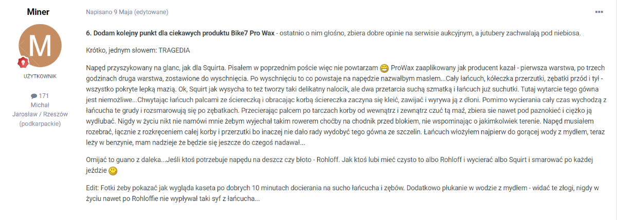

Mandoleran Napisano 16 Maja 2023 Napisano 16 Maja 2023 A w sąsiednim temacie: Kolega Miner opisuje Bike 7 pro jako TRAGEDIA ale prawda też że gość nawet nie wyjechał więc jego opinia jest dla mnie mało znacząca.
DiMoonn Napisano 16 Maja 2023 Autor Napisano 16 Maja 2023 @Mandoleran muszę zaprzeczyć opinii @Miner . Zrobiłem według recepty, umyłem łańcuch w benzynie ekstrakcyjnej i w odtłuszczaciu. Zresztą po Shimano PTFE to i tak bezwzględnie trzeba było zrobić. I dwa dni smarowałem, czyli 1 warstwa, następny dzień – druga, na trzeci dzień wyjechałem. Kapałem tylko na osie w ogniwach. Ale i tak czasem się rozlewało na powierzchnie ogniw. Łańcuch przed wyjazdem sprawdziłem – był suchy i nielepki. Szmatom jednak boki łańcucha wyczyściłem. Po trasie był w takim samym stanie, kurz i piasek się nie przykleiły. Nie wiem dlaczego u kolegi stało się tak jak opisał.
Miner Napisano 16 Maja 2023 Napisano 16 Maja 2023 Nie napisałbym tak gdybym nie miał powodu... Po nasmarowaniu Squirtem czuć na łańcuchu i zębatkach (po kilku godzinach) taki świeczkowy nalot, ale to wszystko. Nie ma grud, nic się nie klei. Łapię jeszcze łańcuch szmatką, obracam korbą ze dwa razy i już tego woskowego nalotu na powierzchni nie ma. W dotyku jest suchy i gładki, zębatki tak samo. Po tym ProWaxie napęd wyglądał tak jakby go ktoś pędzlem wysmarował jakimś smarem stałym - wszędzie grudy, łańcuch i zębatki klejące, tzn. jak dotknąłem szmatką to ona przywierała i trzeba było oderwać. Wytrzeć tego się nie dało bo trzymając szmatkę i kręcąc pedałami ona sie zawijała i była cała zalepiona tym masełkiem. Zębatki to samo, co przetarłem to po kilku obrotach znowu te gluty i maź bo to ciągle wyłaziło z łańcucha...Tak jak napisałem w tamtym poście - ten sam efekt można było uzyskać nakładając pędzlem towot na łańcuch...Szare lepiszcze o konsystencji masła, klejące wszystko czego dotknęło... Nie wyjechałem rowerem na zewnątrz bo nie widziałem sensu, pierwsza przejażdżka po byle piasku i murowane zalepienie wszystkiego na amen. Dlatego rozebrałem wszystko i dokładnie, DOKŁADNIE, oczyściłem i odtłuściłem...Nawet tarcze korby musiałem odkręcić bo jak ta maź wlazła między nie to ciężko było ją wydłubać 😕

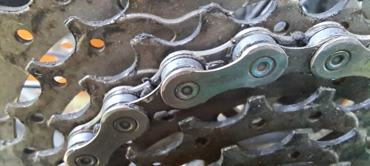

DiMoonn Napisano 16 Maja 2023 Autor Napisano 16 Maja 2023 @Mandoleran proszę bardzo, to jest makro, więc stan jest nieco przerysowany, są grudki nadmiernego płynu, ale moim zdaniem, piasek się nie lepi. A jazda była po dosyć głębokim piasku w okolicach byłej wsi Ławy.
Mandoleran Napisano 16 Maja 2023 Napisano 16 Maja 2023 Strzelam że te grudki z kasety i łańcucha da się taką szczoteczką wyczyścić, bo to co się wysuszy, to i też się wykruszy. Pytanie na jak długo jedno smarowanie starcza i jak jest z głośnością
DiMoonn Napisano 16 Maja 2023 Autor Napisano 16 Maja 2023 Dam znać kiedy stanie się głośno. Na razie zrobiłem 20 km, jest cicho. Na pewno te grudki da się wyszczotkować, ale one nie są lepiące się, więc odpuściłem.
Mandoleran Napisano 16 Maja 2023 Napisano 16 Maja 2023 @DiMoonn Więc bardzo możliwe że te grudki same odpadną jak się wysuszą, pewnie nawet nie trzeba będzie ich szczotkować. A co do ciszy to każdy może ją inaczej spostrzegać. U mnie idealny cichy napęd był na oryginalnym smarze na nowym łańcuchu, po prostu go nie słyszę nawet na większych przekosach, tylko zewnętrznie go dobrze trzeba przetrzeć by nie zbierał za dużo syfu.

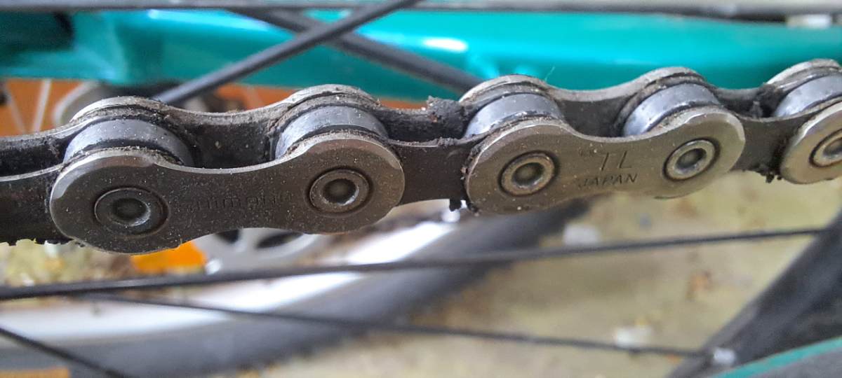

Miner Napisano 16 Maja 2023 Napisano 16 Maja 2023 5 godzin temu, DiMoonn napisał: @Mandoleran proszę bardzo, to jest makro, więc stan jest nieco przerysowany, są grudki nadmiernego płynu, ale moim zdaniem, piasek się nie lepi. A jazda była po dosyć głębokim piasku w okolicach byłej wsi Ławy. No właśnie, a tak wygląda napęd na Squircie po 30-35 kilometrach. Różnica raczej ewidentna Cichutko i czyściiutko Taki poziom czystości jak pokazałeś na obrazku to ja miałem po Rohloffie, który gładkością i ciszą bije na głowę wszystkie woski. Więc jeśli miałbym mieć napęd brudny i wymagający wytarcia to wolałbym to robić po Rohloffie jednym przetarciem szmatki niż się cackać z woskami W mojej opinii po to używam wosku żeby było czyściej niż po oleju, a nie tak samo lub podobnie Moja definicja czystości jest taka jak na focie poniżej

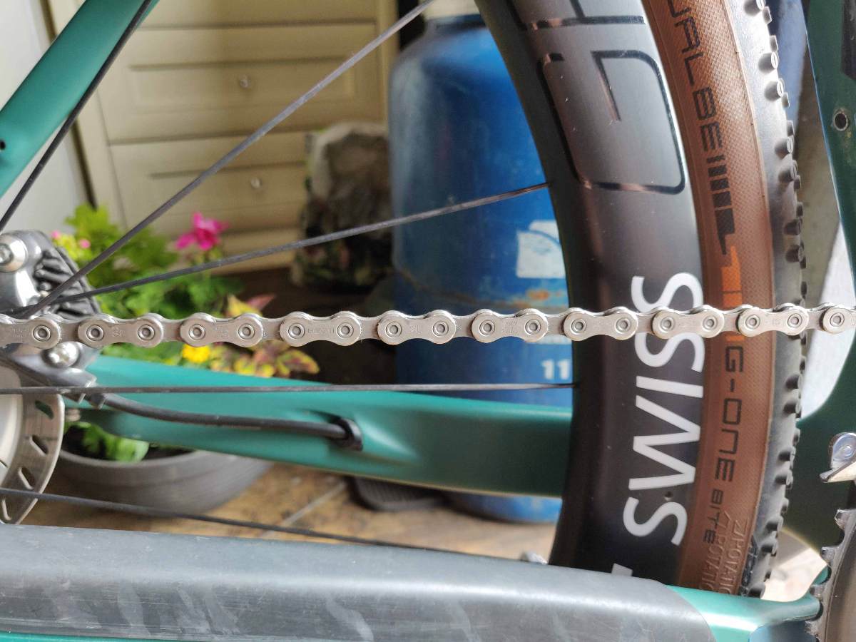

Mandoleran Napisano 18 Maja 2023 Napisano 18 Maja 2023 Cytat Dla mnie wosk można przyrównać do placebo podawanego pacjentowi i wmawianie mu , że będzie zdrowy i silny. Chemii i fizyki nie da się oszukać . Są dwie opcje - albo mamy czysty łańcuch z pseudo smarowaniem albo brudny i nasmarowany. Ja wybieram tą drugą. Wszystko zależy jak spostrzegamy czystość, dla jednych pewnie będzie taka jak dla kolegi @Miner i faktycznie napęd wydaje się być czysty, a dla innego jak np. dla mnie akceptowalna czystość jest taka: Tak napęd u mnie wygląda po jeździe po lekkim przeczyszczeniu szczoteczką i szmatką, max minuta roboty. I żeby nie było - to nie jest umyty napęd, tylko na sucho przeczyszczony i dosmarowany. Nie używam wosku tylko czegoś w rodzaju smaru od muc offa, wystarcza mi na akceptowalne 200km. Po oleju znaczenie więcej czasu mi zajmuje doprowadzenie tego do akceptowalnego poziomu, dlatego nie chcę znowu babrać się olejami. Jak pogoda się w końcu poprawi to wrzucę jak wygląda napęd po jeździe, a jeżdżę w mocno zapylonych warunkach. 2 sprawa to jestem ciekaw jak z wyciąganiem się łańcucha po takim wosku? Bo dla przykładu u mnie po specyfiku jakim używam to jest to ok. 0,3 na zrobionych ok. 3k km. może nie za dużo, ale myślę jeszcze raz tyle zrobię ( oczywiście pomiar był zrobiony zgodnie ze sztuką ) :
Miner Napisano 18 Maja 2023 Napisano 18 Maja 2023 Ale przecież ten napęd też jest czysty Czysty, czyli rozumiem że nie ma na nim grud czy złogów jakiejś mazi, nie jest czarny, nie jest tłusty, nie jest zalepiony piachem, trawą czy czymkolwiek...Więc jest luzik

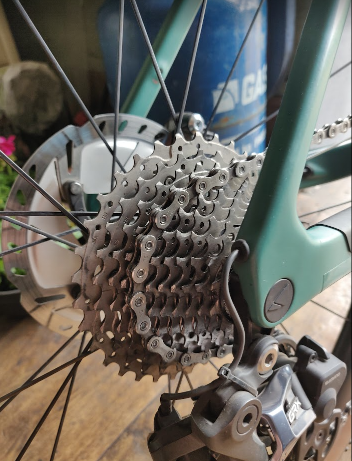

Miner Napisano 27 Maja 2023 Napisano 27 Maja 2023 Dla zainteresowanych jeszcze jedna fotka ze Squirtem. Trasa to 15 km asfaltem, potem około 30 km po leśnych ścieżkach, trochę piasku, trochę trocin z wycinek drzew, ze dwie kałuże, później 15 km powrót asfaltem. Po tej przejażdżce napęd absolutnie cichy, żadnych zgrzytów, pisków, szeleszczenia przy deptaniu na pedały. Na potrzeby zdjęcia nic nie było przecierane, zrobiłem je pod klatką po powrocie I nikt mi nie wmówi, że ProWaxowe mazidło (za obecnie 129 zł) jest od tego lepsze

nikbar1 Napisano 1 Czerwca 2023 Napisano 1 Czerwca 2023 W dniu 27.05.2023 o 17:18, Miner napisał: Dla zainteresowanych jeszcze jedna fotka ze Squirtem. A który to konkretnie ?
