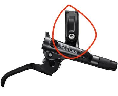

W dniu 10.03.2023 o 09:58, Adam55 napisał:
Te SL m5100 są na obejmie i z monitorkiem? Jeśli tak to mogą kolidować z nowymi manetkami m6100, m7100, m8100.
Klamki hamulcowe m5100, m6100 itd. kolidują z manetkami z telewizorkami bo obejmę mają po środku:
Klamki m5000, m6000 itd mają obejmy z boku i nie kolidują:
  • +1 pomógł 1

Temat klamek nowszych generacji *100 jest opisany w wielu wątkach. Szczerze to z M4100 nie miałem styczności więc wniosków nie wyciągnę 😁. M4100 ma też podpórke, ale wygląda jakby miały albo bardzo krótki zbiornik, albo jeszcze dalej od chwytu odsuniętą obejmę. Ta klamka nie ma servo WAVE i mieszanie jej z dobrymi zaciskami nie ma sensu. Wolał bym już zostawić zacisk Mt200 i kupić lepsze tarcze oraz klamke  niż dawać te klamki do choćby Br m6100. Czytałem opinie że ludzie z takiej operacji są zadowoleni.
Edytowane przez Adam55
Odnośnik do komentarza
Udostępnij na innych stronach
Z tymi też nie miałem do czynienia. Kolega tu wcześniej któryś pisał że zakładał takie manetki na obejmie do klamki z podporką i nie ma problemu. Może i tak jest. Jei tak to nic nie stoi na przeszkodzie żeby to sparować z klamką m6100 czy m8100.
