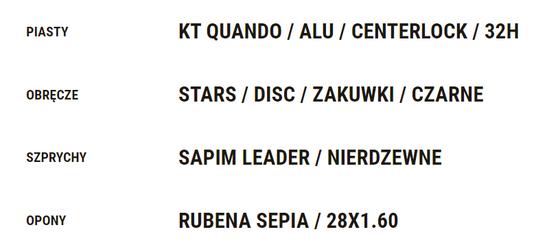

Pierwszy lepszy temat z brzegu, z tymi piastami które dają:
Do tego suport Neco, zapewne marnej jakości reszta kół (czyli obręcze i szprychy). I na takich drobnostkach idzie sporo urwać, pozostawiając dobry osprzęt. Nie wiem czy coś się zmieniło bo nieco wypadłem z rynku, ale taki Unibike nie oszczędzał na tych niewidocznych osprzętach, składał koła na prostych piastach Shimano, nierdzewnych szprychach, działa to lata, jeśli się zadba.

@MikeSkywalker, mimo sporego sentymentu do marki Unibike...
Nie wiem co to KT Quando, ale brzmi dość egzotycznie. Może się mylę, ale widać, że też tną koszty...
Odnośnie piast LRO - był też swego czasu temat na forum o osobie, która reklamowała te piasty z jakiegoś powodu i poszło bez żadnego problemu. Mało jest w ogóle narzekań na te rowery, może przez budżet, może przez małą wiedzę, ale ja bym ich nie skreślał z niskiego segmentu 🙂.
Od lat pakowali te piasty, nie jest to złe, podobne do tanich piast Shimano/Joytech na kulkach, stożki były dostępne, nie narzekaliśmy.
Niemniej - przyznaję rację - widząc hamulce Zoom. Czasy kiedy Unibike był od A do Z na osprzęcie Shimano minęły.
Raz - na pewno koszty, ale dwa - problemy z dostępnością części od "niebieskich" - z tym bywały problemy, więc może zakontraktowali coś u konkurencji.
Także, również, z całym szacunkiem, to teraz półka Lazaro.
