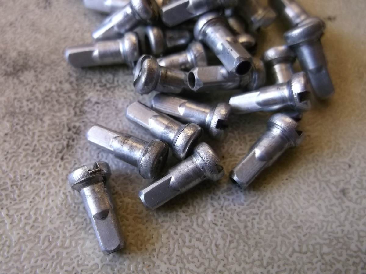

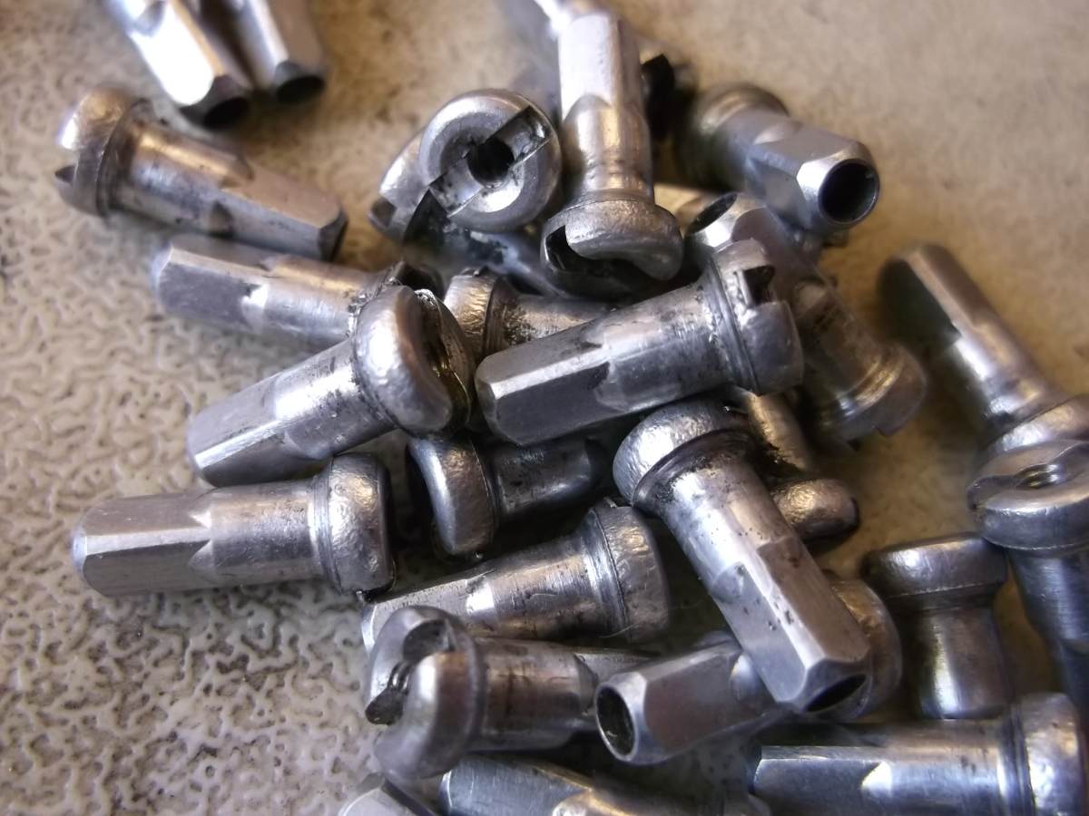

marvelo Napisano 28 Lutego 2023 Napisano 28 Lutego 2023 Oto komplet 32 szt. nypli aluminiowych CN z rozmontowanego koła 26 cali (rower górski, często w trudnych warunkach) w którym obręcze (Mavic XM317, oczkowane) uległy już zużyciu od hamowania (koło miało około 10 lat i kilkanaście tys. km przebiegu). Jedynie na główce widać ślady używania. Same powierzchnie pod klucz wyglądają dobrze, nyple dały się bez większego oporu odkręcić (ale dobrym i dopasowanym kluczem ParkTool, obejmującym nyple z czterech stron). Te nyple nawet w kolorach nie są drogie (wychodzi po 61 gr/szt): Nyple CN Spoke AN12, 12 mm, aluminiowe, zielone - opakowanie 36 szt. zielony \ 36 sztuk | Części \ Szprychy i nyple \ Nyple | - Internetowy sklep rowerowy - ROWEREK.PL

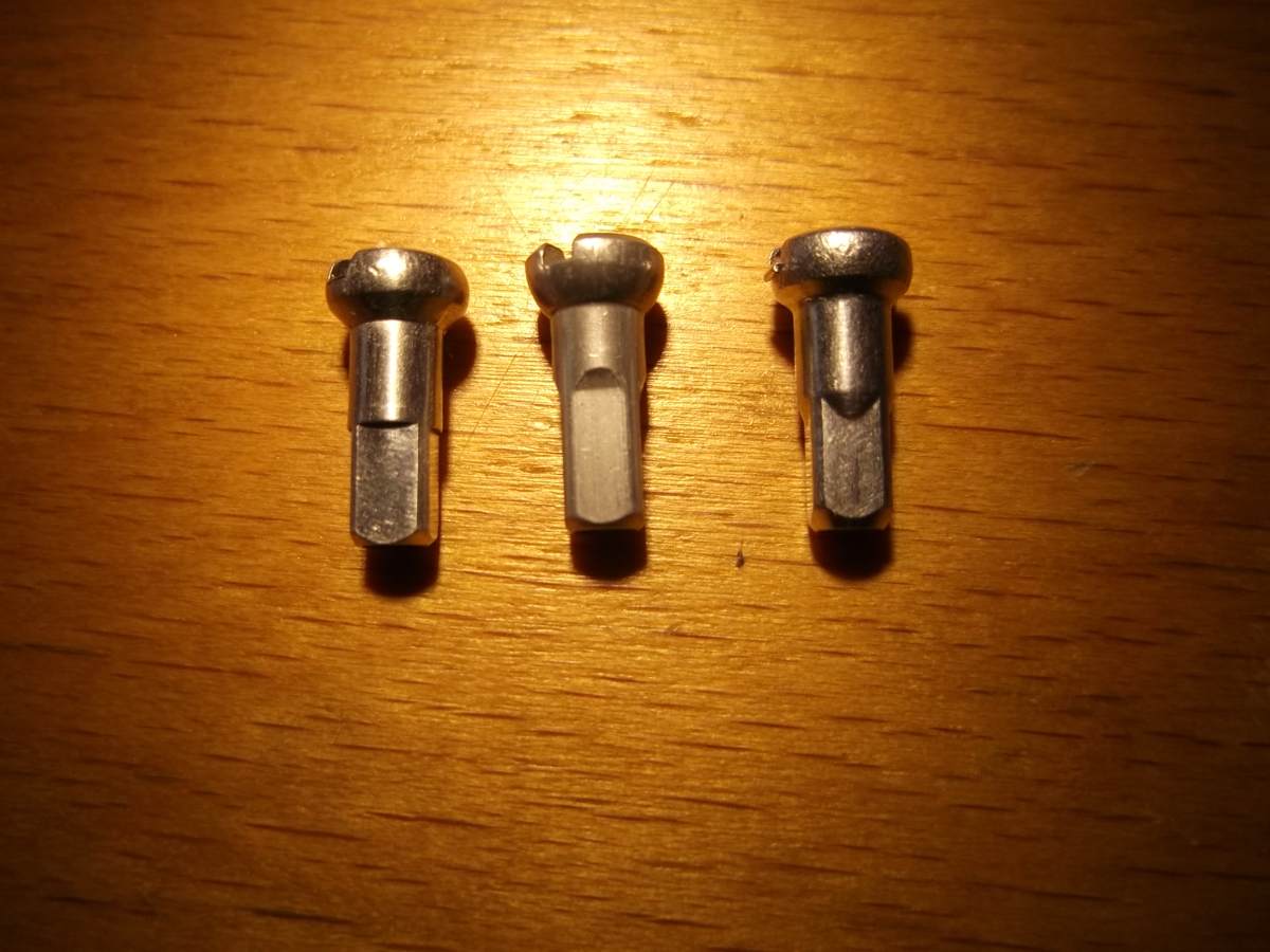

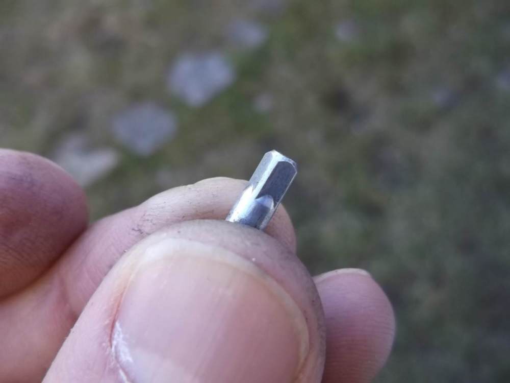

marvelo Napisano 1 Marca 2023 Napisano 1 Marca 2023 23 godziny temu, KSikorski napisał: Jeździły zimą po solonych chodnikach? Jazdy zimą za wiele nie miały, bo mam drugie (tańsze) koła z oponami z kolcami i jak zima zadomawia się na dłużej, zakładam te. Ja mimo wszystko dopatruję się tych problemów z nyplami DT w składzie stopu aluminium, z którego są wykonane. Te popękane nyple DT to miałem w kole z roweru szosowego, który zimą po zasolonych drogach raczej nie jeździł. Słyszałem też głosy o niekorzystnej reakcji aluminiowych nypli z karbonowymi obręczami (podobnie jak o zapieczonych sztycach kabonowych w alu ramach). 3 things that experience has taught me... | Wheel Builder Te nyple na poniższym zdjęciu też wyglądają mi na DT i to zwykle zdjęcia ich nypli pojawiają się w sieci pod hasłem "cracked/corroded alloy nipples" (CN i Sapim mają inaczej ukształtowaną płaszczyznę pod klucz): Tak wygląda nypel CN: A tak Sapim: Jak widać, nawet sama krawędź przejścia pomiędzy płaszczyzną pod klucz a trzonem w DT jest najbardziej ostra i już samo to powoduje, że w tym miejscu łatwiej może dojść do pęknięcia. W DT te ścięcia pod klucz wyglądają bardziej jak powstałe na skutek oszlifowania już wykutego nypla niż kucia. I jeszcze zestawienie obok siebie (od lewej): DT, Sapim (polyax), CN.

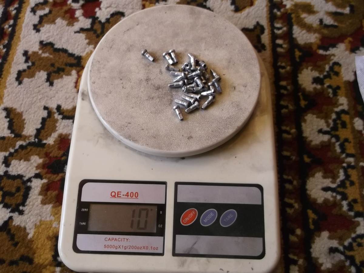

marvelo Napisano 1 Marca 2023 Napisano 1 Marca 2023 Tu na filmie znów bohaterem są na 99% nyple DT: Przy porównaniu wagi jako reprezentant nypli aluminiowych wystąpiły nyple typu "double square", z dodatkową wypustką na kwadratowy klucz. Zwykłe (z rozcięciem na płaski wkrętak) ważą jeszcze te 5 g mniej, czyli na komplecie dwóch klasycznych kół na 32 szprychy jest 40 g różnicy na korzyść aluminium. I jeszcze jedna rzecz szczególnie istotna dla trwałości nypli aluminiowych. Chodzi o długość szprych i odpowiednią współpracę gwintów w szprysze i nyplu. Gdy po naciągnięciu koniec szprychy jest poniżej główki nypla, może z czasem dojść do pęknięcia tuż poniżej główki. A druga rzecz, równie istotna, to odpowiednia długość nypla, tak by cała powierzchnia pod klucz była dostępna. W przypadku grubych ścianek obręczy lub oczkowania może się zdarzyć, że nypel 12 mm będzie za mało wystawał (np. we wsunięcie klucza do końca będzie przeszkadzać zewnętrzny fragment kapsla (oczka)). Wtedy potrzebne są dłuższe nyple. Większość dłuższych nypli ma tyle samo zwojów gwintu co te standardowe (więc nie rozwiążą problemu za krótkich szprych), ale dłuższy trzon powoduje, że powierzchnia pod klucz jest niżej i może lepiej przenosić siłę podczas naprężania koła czy centrowania (bo działa całą powierzchnią). Chroni to nyple (zwłaszcza te aluminiowe) przed uszkodzeniem. Tu świetny film poglądowy:
