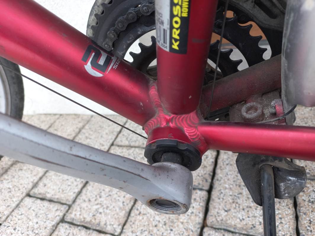

girek Napisano 26 Lutego 2023 Napisano 26 Lutego 2023 Chodzi o stary rower, który ma służyć głównie do jeżdżenia do sklepu i jako rezerwa na wszelki wypadek. Oryginalnie korba 3x na kwadracie, zajechana i jakaś no name. Próbowałem przerzucić mniej zajechaną korbę 3x z innego roweru ale nie jestem w stanie wyregulować przedniej przerzutki, zawsze coś jest nie halo. Alternatywa to albo kupić nową przednią przerzutkę + linka która dogorywa + kombinować czy będzie pasowała do starej klamkomanetki albo po prostu włożyć jakąś zwykłą korbę np. coś takiego https://allegro.pl/oferta/mechanizm-korbowy-na-kwadrat-44z-170mm-x-line-pro-12160175311 Wyczytałem różne opinie, może ktoś kto próbował podpowie czy jest szansa na współpracę z 7 przerzutkami z tyłu czy też będzie spadać łańcuch. Nie chciałbym inwestować w jakieś napinacze, mogę ewentualnie spróbować wykorzystać tą przednią przerzutkę.

girek Napisano 26 Lutego 2023 Autor Napisano 26 Lutego 2023 2 godziny temu, Mihau_ napisał: Nie każda korba jest rozbieralna, zwykle tanie są nitowane. Do każdego modelu korby jest dedykowana długość osi suportu, znajdziesz ją w instrukcji do korby. Jeśli zakładasz korbę np. na za długi suport to normalne, że przerzutka nie działa jak powinna, jej wymiana nic nie da, do wymiany jest suport No właśnie zrobiłem odwrotnie tzn. oryginalnie był suport 127 mm i dosyć mocne przekoszenia łańcucha, zębatki były wysunięte mocno na zewnątrz. Myślę, że powodem mogła być obawa o możliwość zahaczania łańcucha o stopkę montowaną w osi roweru z dżinksem wystającym w kierunku łańcucha. Ponieważ suport oddał ducha a miałem nowy 110 mm to taki zamontowałem i teraz jest linia łańcucha jakieś 47 a położenie względem wolnobiegu wydaje się dużo lepsze. Nie wydaje mi się, żeby akurat to był powód złego działania przerzutki. W samej przerzutce obrobiła się śruba mocująca linkę i sama linka też jest do wyrzucenia więc jak coś to wolałbym tą przerzutkę niewiadomego pochodzenia zamienić na nową. Ale jak zamontuję np. przerzutkę z grupy Tourney to pytanie czy będzie dobrze pracować z obecną klamkomanetką, której modelu nie znam (jakieś Shimano, rower ma 19 lat). Chciałbym uniknąć sytuacji, że zacznę wymieniać wszystko po kolei i dojdę do budżetu gdzie można kupić najtańszy rower crossowy
itr Napisano 26 Lutego 2023 Napisano 26 Lutego 2023 Zaraz, ale ta teraz włożona korba to (słabo widać ) chyba ma zęby nie całkiem do śmietnika… jest zagięta? Krzywa? Chodzi na rozbitym kwadracie? Może lepiej kupić porządne przerzutki na początek… 😀 przednią już linkowałem, a tył wszystko z indeksem shimano od 7d 9s powinnno działać, Adam rekomenduje deore 591 - może warto spróbować? A potem ewentualnie korba aut. Jedną z tylnych przerzutek Sora też mogę polecić ale używałem tylko do 32 zębów z tyłu , mogę sprawdzić kod.
girek Napisano 26 Lutego 2023 Autor Napisano 26 Lutego 2023 @itr na zdjęciu wygląda lepiej niż w realu, kilka zębów istnieje tylko w połowie, te najlepsze akurat są na focie. A sama korba ciężka jak jasny gwint. Oglądałem zalinkowaną przerzutkę ale czy ona będzie pracowała z obecną klamkomanetką? Nie mam pojęcia co to za model manetki więc nie zapodam nazwy. Na pewno Shimano.
